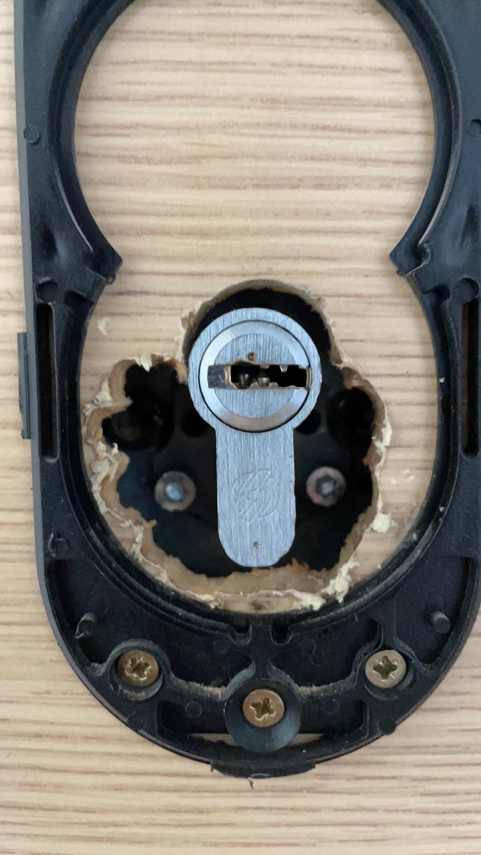

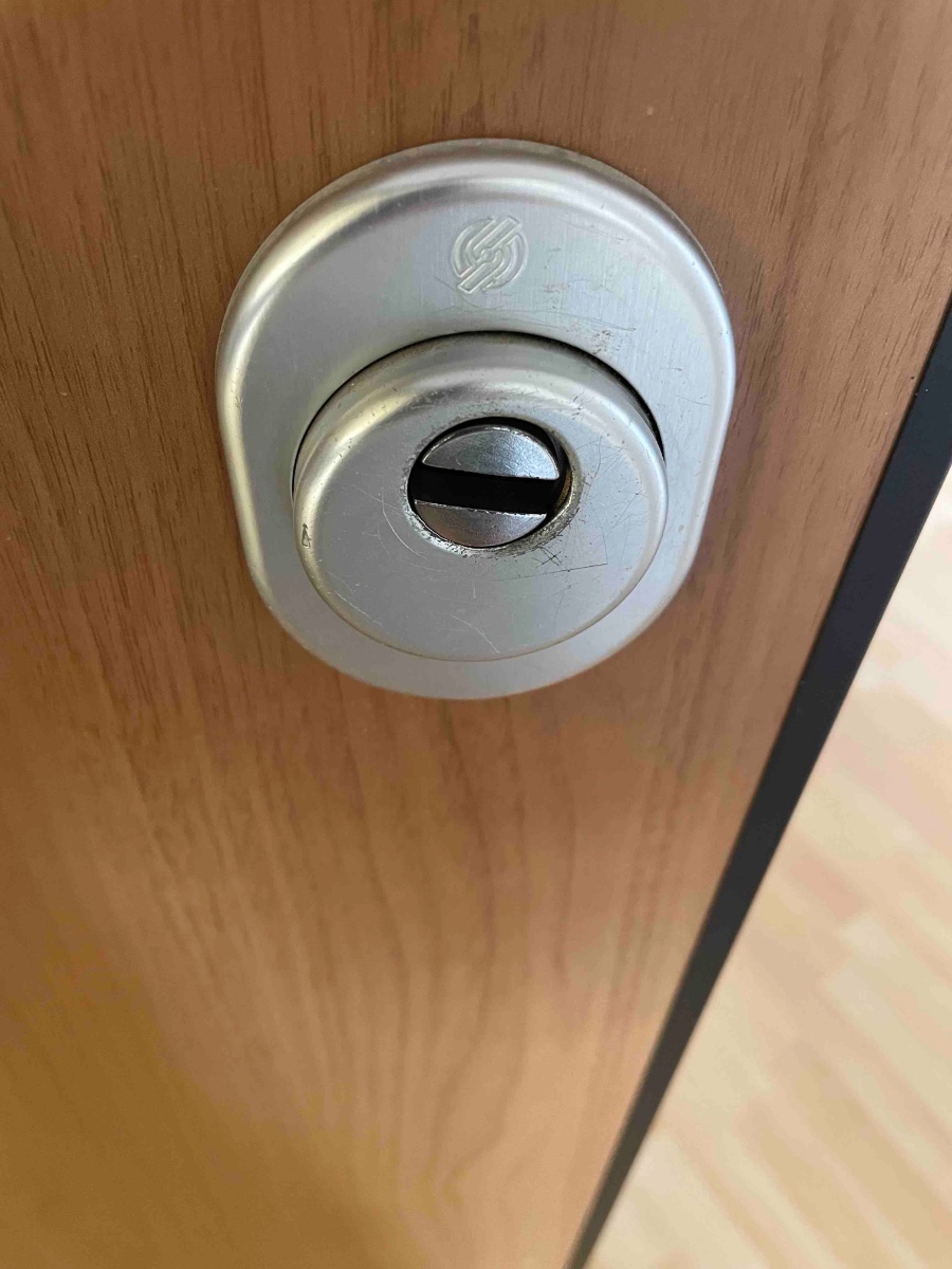

Επειδη δεν θελω ουτε να γινει τροποποιηση σε ξενη πορτα, αλλα ουτε και να του χαρισω 50 ευρω κυλινδρο και επειδη παιζει να μετακομισω και σε 1 χρονο, λεω να αλλαξω μονο κλειδαρια. Αν βαλω καποια απο τις top επιλογες με τον κυλινδρο που εχει της πλακας, θα εχω θεμα;

Ναι αλλά μου είπαν ότι αν αλλάξω το defender με το καλό που θέλω, δεν μπορεί να ξαναμπεί το παλιό, καθώς το καινούριο είναι μεγαλύτερο. Έτσι μου είπαν κάποια παιδιά εδώ μέσα.
2 ώρες πριν, Lazostat είπε
Στις 17/8/2021 στις 1:50 ΜΜ, swayback είπε
Πιθανότατα θα χρειαστεί να μεγαλώσει την τρύπα στην πόρτα όπου μπαίνει το defender, κατά λίγα χιλιοστά. Γιατί τα πιο ενισχυμένα defender συνήθως έρχονται με ροζέτα ασφαλείας που απαιτεί μεγαλύτερη τρύπα στην πόρτα. Οπότε, δεδομένου ότι καλό θα είναι να το αφήσεις εκεί όταν θα φύγεις, μην πάρεις κάτι ακριβότερο από το Disec BD200.
Το αν θα ενημερώσεις είναι στην κρίση σου, αλλά όπως είπες, θα του βάλεις κάτι καλύτερο, οπότε...
Ίσως μπορείς απλά να αναφέρεις ότι έβαλες κάτι καλύτερο/ασφαλέστερο. Ενδεχομένως να εκτιμηθεί, ενδεχομένως και όχι.
Μπορεί να ξαναμπεί το παλιό. Κανονικά. Απλά ας πούμε ότι δεν θα είναι τόσο «σωστό», με τη λογική ότι θα είναι πλέον πιο ευάλωτο θεωρητικά**.
Πρακτικά πάντως, ό,τι αλλάξεις τώρα θα μπορείς να το πάρεις μαζί όταν φύγεις και θα μπορείς να βάλεις πίσω το παλιό σετ, κανονικά.
**Δεδομένου ότι το υπάρχον σετ είναι πολύ απλό (από άποψη ασφαλείας), ίσως αυτή η λεπτομέρεια σχετικά με το defender να μην έχει και πολύ νόημα, οπότε προχώρα όπως νομίζεις.
