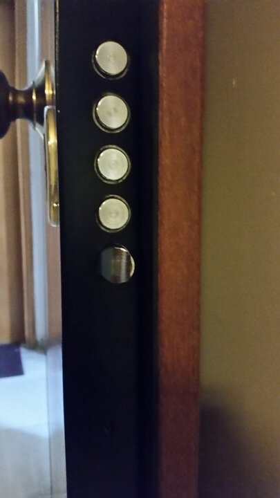

Securemme με 3 ή 4 πυρους ; Με μπλοκ ή χωρις ; Αν δε θες να βαλεις εδω φωτο, στειλε προσωπικο μηνυμα.
Το bkd ειναι ελαρφως υπερβολη με τους κυλινδρους που εγραψες αλλα καταλαβαινω οτι το οικονομικο δε σε ενδιαφερει.
Μολις γραψεις αν εχεις κλασικη πορτα ή οχι, θα σου γραψω με ποια σειρα θα τα εβαζα σπιτι μου.
υγ - ο nw5 βγαινει απο την εξισωση μιας και δεν ειναι διπλης ενεργειας.

56 λεπτά πριν, mclein² είπε
Ευχαριστώ για την άμεση απάντηση!
Θα φωτογραφίσω την πόρτα και θα τις ανεβάσω σύντομα.
Λόγω άγνοιας δεν γνωρίζω τι είναι το μπλοκ.

εισαι σε πολυ καλο δρομο. στειλε μου φωτογραφιες ή ανεβασε εδω να σου πω τη γνωμη μου :)

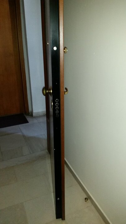

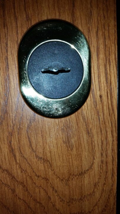

Μόλις τώρα, thanossos είπε
λογικα τελη 90's πόρτα. εχει λιγο κοψιματακι μεσα, ισως παιζει και μαγγανιο μπροστα στην κλειδαρια.
οποτε για κλειδαριες παιζεις οπου θες & βαζεις οτι ακριβως θελεις.
με δεδομενο το θεμα "διπλη ενεργεια ή αλλιως emergency" + diamond defender  -->
Cisa Revo + Abloy Protec² + Bkd250 = τιμες απο 265€ (θελει σταθερο χερι ο αφαλος / το αναφερω επειδη ειπες για ηλικιωμενο)!
