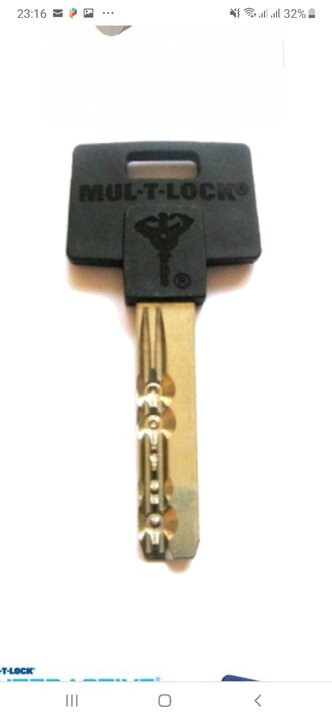

@tararas Όχι, δεν ξεκλειδώνει το ίδιο εύκολα. Σαφώς είναι καλύτερος ο interactive+ που έβαλες. Απλά είναι σχετικά μικρή η αναβάθμιση. Ουσιαστικά έχει κινητό στοιχείο το κλειδί το καινούριο. Και ίσως μία μικρή διαφορά στα pins.
Abus Bravus υπάρχουν 4. O Bravus 1000 είναι σχετικά απλός και ο 2000 έχει μικρές διαφορές με τον 1000. Οι 3000 και 4000 είναι ΟΚ επιλογές, αρκεί να μην ξεπερνάνε τα 100€.

παρολο που δεν το επιβεβαιωσε, εχει πορτα mul-t-lock ΑΡΑ μονο interactive+ (κυλινδρο με γραναζι) μπορουσε να βαλει ως αναβαθμιση.
για τον abus δε σχολιαζω τιποτα. οταν κολλησουν οι μπιλιες θα ερθει να ξαναγραψει :D

Mc lein Ναι το επιβεβαίωσα οτι αυτο ήταν και οντως μονο αυτο μπορούσα οπως μου ειπε ο κλειδαρας..πιστεύεις ειναι οκ με interactive Η πρεπει να αλλάξω πορτα;

Είμαι οκ πιστεύεις με interactive και abus2000 ?
με interactive+ στη συγκεκριμενη πορτα νομιζω πως ναι. προσωπικα δεν με καλεσαν σε κανενα περιστατικο διαρρηξης, ουτε εγινε γνωστο καποιο σε τριτους κλειδαραδες.
για τον abus 2000 θα πρεπει να εχεις πληρωσει 50€-60€ και αυτη ειναι η ασφαλεια που εχεις.
θεωρω με τις λίγες μου γνωσεις οτι ειναι ενας κυλινδρος που πρεπει να τοποθετειται μονο σε εισοδους πολυκατοικιων απο κλειδαραδες/πορταδες.
κι αυτο γιατι ειναι πατενταρισμενο το κλειδι και χωρισμενο σε προσωπικα προφιλ εναλλακτικα δεν προσφερει τιποτα.
κακη ποιοτητα κλειδιων / κυλινδρου ειδικα ως γερμανικος κυλινδρος. ο ανταγωνισμος προσφερει καλυτερα προϊοντα.

Mou τον βάλανε πολύ καλο αλλαγη με tesio στα 180 ευρώ με όλη την κλειδαρια
13 λεπτά πριν, tararas είπε
πολυ καλο και Tesio και abus...ΟΚ !
αν ειναι πολυ καλος ο abus 2000 των 50€-60€, o abloy protec² & o evva 4ks & ο mottura c48, των 150€++ τι θεωρουνται ;

Sorry 280
Sorry 280
με mottura, agb, cisa σ'αυτα τα λεφτα θα ησουν καλυτερα αλλα τωρα εγινε η αλλαγη. την επομενη φορα να ψαχτεις λιγο περισσοτερο :)
