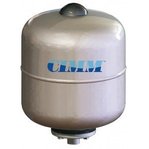

καλημέρα σε όλους, έχω διαβάσει όλο το νήμα (παλιό και υπάρχων). Έβαλα πολύ πρόσφατα τον Gauzer optima 200l /4m2. καθαρά λόγω  bazeet  περιοχή Αθήνα - Περιστέρι. . Ακόμα δεν έχω άποψη για τις επιδόσεις του. Ήμαστε πενταμελή οικογένεια με αρκετή κατανάλωση ζνχ (3 γυναίκες). Με εικόνα μιας βδομάδα χρήσης, τις  μέρες με ηλιοφάνεια το νερό επαρκεί για 3 άτομα να κάνουν μπάνιο (όχι το ένα μετά το άλλο) και μένει το βράδυ χλιαρό (30β περίπου) . Με θερμόμετρο στο κυαθιο είδα μέχρι 50β. ( 16:00). Τις μέρες με συννεφιά δεν ξεπέρασε τους 36β. Η απορία μου είναι ότι η βάση δαπέδου δίνει κλίση 30 μοίρες. Επικοινώνησα με την εταιρεία και μου είπαν ότι είναι μια χαρά. Έχει κάποιος να σχολιάσει κάτι; Επίσης  έβαλα στο κλειστό κύκλωμα δοχείο διαστολής ενός λίτρου με μεμβράνη με μηδενική προφόρτιση, αυτό είχα εύκαιρο, θα έχω πρόβλημα; Συγνώμη για το μακροσκελές κείμενο.
