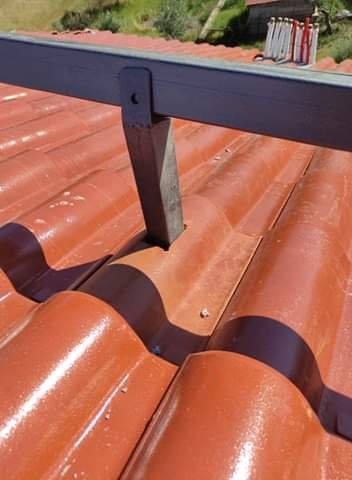

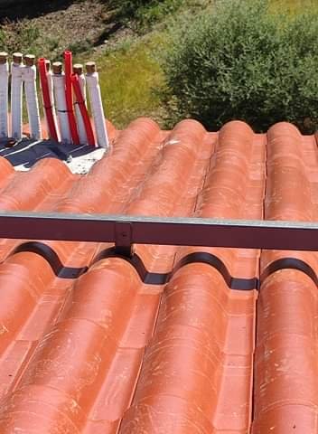

Στις 3/4/2021 στις 9:51 ΜΜ, troi.g είπε
Να βάλεις 4 κοιλοδοκους 40*40 όρθιους , και να τους ενώσεις μεταξυ τους από πάνω  , σαν φτιάξεις ένα "τραπέζι" πάνω τους , γύρω στους 30 πόντους πάνω από τα κεραμίδια. Με αυτό τον τρόπο μπορείς να βάλεις ότι ηλιακό θέλεις , και αν στο μέλλον χρειαστεί , μπορεί να αλλάξεις μάρκα χωρίς να σε περιορίζει η βάση. Εννοείται ότι πάνω σε αυτό το "τραπέζι" θα χρειαστεί ο μάστορας να φτιάξει μια σιδεριά ώστε να προσαρμόσει την εκάστοτε βάση.
ειναι στιγμές που καταλαβαινεις ότι το ινσομνια ξέρει καλύτερα απο μάστορες.
συνεννοήθηκε ο υδραυλικός με τον σκεπά τι βασεις να κάνουν, ο σιδεράς έφτιαξε κάτι θηρία 6χ6 εκατοστά το οποίο δε πέρναγε απο την κουρμπα του Κεραμυδιου, τα πηρε πισω τα τροποποιήσε και στην πανω μερια τους τα εκανε 4χ6 και περνάει απο το κεραμύδι. δε τελειώνουμε ομως εδω δε τα υπολόγισαν καλα και στην πανω μερια βγαίνει πιο πολυ απο οτι στην κατω.
παραθέτω φωτογραφίες.
η παραξενια μου,αν θέλετε να με πείτε έτσι δε σταματάει εκει, οι ηλιακοι των διπλα σπιτιων κοιτανε Νοτιοανατολικα ενω εμενα Νοτια, μένω Άστρος Αρκαδίας, υπάρχει κάπου να δω πιυ πρέπει να κοιτάει ο ηλιακός μου;

20 ώρες πριν, HYDA είπε
Να θυμίσω, έτσι για την ιστορία, ότι την εγκατάσταση ήρθε και την είδε και ο τεχνικός διευθυντής του Μαλτέζου τότε, και την θεώρησε σωστή...
Τι κάνω τώρα κατά τη γνώμη σας? Πως πρέπει να είναι η σωστή εισαγωγή στο συλλέκτη?

7 ώρες πριν, someone- είπε
βοηθεια παιδια θελω να ανέβω σκεπη να χαζεψω τη θάλασσα και να πεσω κατω..
Όπως και να έχει , ας φτιάξει ο υδραυλικός σου τη βάση , πατώντας πάνω στη σιδερια αυτή , και να φέρει όποιες μοίρες πιστεύει ότι είναι οι καλύτερες.
1 ώρα πριν, HYDA είπε

13 ώρες πριν, troi.g είπε
Δε νομίζω ότι θα δεις κάποια διαφορά εάν αφαιρέσεις τις γωνίες , αν και εφόσον είναι με σωστή κλίση. Ειδικά στην εισαγωγή του μποιλερ , είναι καλύτερα έτσι , γιατί πολλές φορές το τουμποραμα δε κάνει τόσο μικρή κουρμπα , με αποτέλεσμα να έχει ανάποδη κλίση , τότε υπάρχει πρόβλημα.

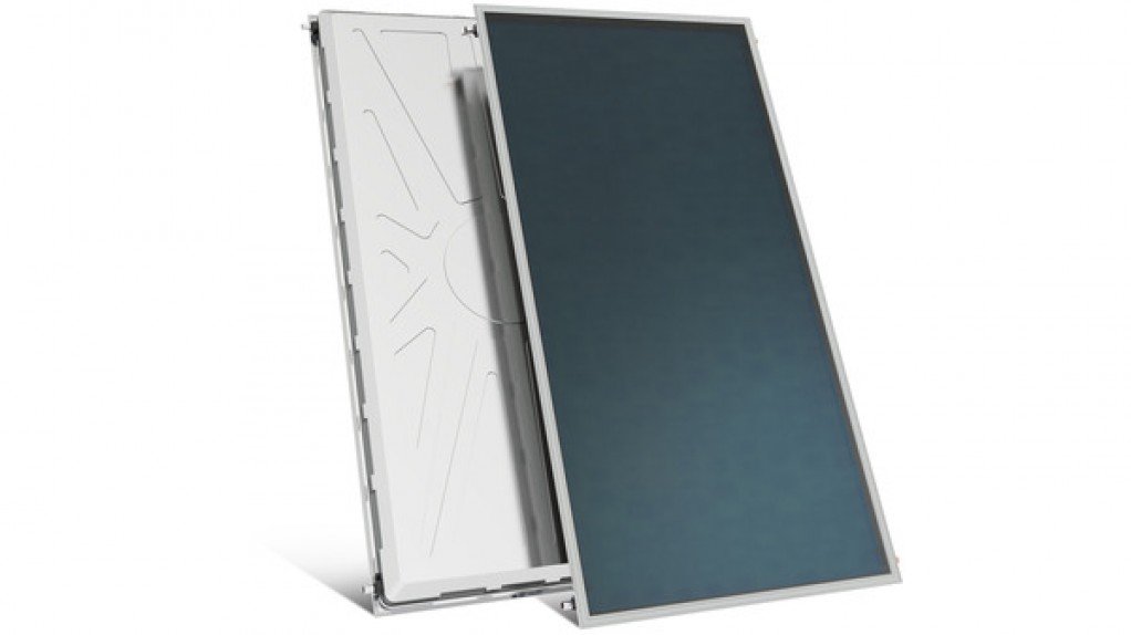

Τώρα μάλιστα μιλάμε.. τα συμπεράσματα δικά σας.. ιδού οι νέοι συλλέκτες. Μόλις φτάσανε απο το εργοστάσιο του Δήμα, Original - Navi Plus
