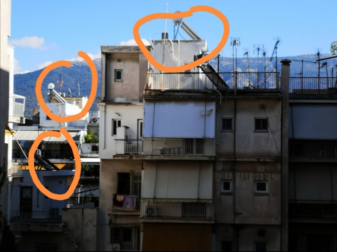

Εννοειται πανω στο δωμα κανονικα. Στην Ελλαδα ολα απαγορευονται και ολα επιτρεπονται. Αυτη τη στιγμη που γραφω, βλεπω 4 ταρατσες απο πολυκατοικιες απο το παραθυρο, ολες με ηλιακο πανω στο δωμα. Φυσικα και θα τον βαλεις στο δωμα, δεν υπαρχει κανενας λογος να χαλασεις την ταρατσα σου οπου μπορεις να κανεις κανα μπαρμπεκιου κλπ. Ακομα και να το πουλησεις, θα λες στον αλλο να εχει και ιδιοκτητη ταρατσα, και θα βλεπει ενα ηλιακο μες στα μουτρα του? Χωρια οτι καλο ειναι να μην ανοιξεις τρυπες στη μονωση στο ταβανι του διαμερισματος σου. Οσο και να μονωθουνε, με τα χρονια η τρυπα ειναι επιφοβο σημειο - καλυτερα αν γινει διαρροη να γινει στο δωμα.
Εννοείς να μπει στην ταράτσα της απόληξης του κλιμακοστασίου;

Δεν έχεις μπλέξει δικαστικός γι'αυτό τα λες αυτά.
Να κάνει ότι επιτρέπεται από τον νόμο διότι μια καταγγελία φθάνει να πληρώσει αρκετά λεφτά. Επίσης για να γνωρίζεις και το μπάρμπεκιου απαγορεύεται στην ταράτσα αν δεν έχεις νόμιμο μπάρμπεκιου με  άδεια από την πολεοδομία και φουγάρο να βγαίνει πάνω από την τελευταία σκέπη. Οπότε μην κατευθύνεις τον κόσμο στραβά.
Μερικοί νόμοι στην Ελλάδα είναι διακοσμητικοί. Τώρα αν έχεις εμπαθείς γείτονες αυτά συμβαίνουν.
Ο θερμοσίφωνας κατεβαίνει πολύ εύκολα αν χρειαστεί, δε θα σηκώσει κάνα οροφο από πάνω.
Τα φιλιά από τους γείτονές μας:

Δλδ θα συζητάμε σαν τα ανήλικα αν πέσει ένας στο ποτάμι θα πέσεις και εσύ??Σήμερα δεν έχεις θέμα με γείτονα εγώ μετά από 5 χρόνια τσακώθηκα με τον γείτονα και ότι και να κάνει θα τον καταγγέλλω. Δλδ μετά να τα αλλάζει όλα και να πληρώνει έξτρα πάλι???

Πριν 2 μήνες στην πολυκατοικία τις πεθεράς μου ήρθε καινούργιος ενοικιαστής ο οποίος ήθελε να βάζει το αυτοκίνητο στην είσοδο τις πολυκατοικίας ενώ κανείς άλλος δεν το βάζει. Του αρνηθηκανε και έκανε καταγγελία για τα κάγκελα που έχει περιμετρικά εδώ και 20 χρόνια. Και μάντεψε τα κάγκελα απαγορεύονται και αναγκάστηκε να πληρώσει.

Σωστα τα λετε. Τα ιδια και εδω γυρω γυρω ολοι μα ολοι τα εχουν επανω σε δωματα ! Εχουμε και μπαρμπεκιου και αυτος ειναι ο λογος που δε θελω να το βαλω κατω, δεν ειναι ωραιο εκει που καθομαστε να βλεπουμε τον ηλιακο. Σωστο και αυτο με τις τρυπες στη μονωση. Απλα ειμαστε απο αυτους που πανε με το σταυρο στο χερι που λενε!!

Οχι οχι,ξερω πως αυτο απαγορευεται !
Αν ο ηλιακός σου δε κόβει κανενός τη θέα κλπ, γνωρίζοντας φυσικά τυχόν γκρίνιες, βάλε τον στο κλιμακοστάσιο.., για πόσα λίτρα και επιφάνεια συλλέκτη μιλάμε; υλικό;

 Νομιμα ειναι ολα κυριε μου , τα χρυσοπληρωσαμε μεχρι και τον τελευταιο τσιγκο! Σε αντιθεση με οοοολη τη γειτονια που κανεις δεν κοιτα την καμπουρα του.

Μια χαρα ειναι το σημειο που θελω να τον τοποθετησω ,δεν κοβει τη θεα κανενος (ειμαστε σε πολυ ψηλο και ανοιχτο σημειο) ειναι ιδιοκτητο και νομιμοποιημενο συνεπως δεν θα ηθελα να ενοχλησω την πολυκατοικια βαζοντας το στο κλιμακοστασιο αφηστε που απογερευεται κατι τετοιο οπως εμαθα.
σκεφτομαι γι 160 lt ή 200lt με επιφανεια 2,5 m ,δεν εχω καταληξει ακομα
