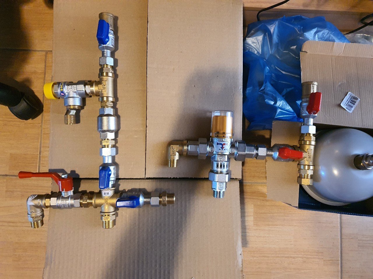

έχω κάνει αυτό το σχέδιο που επισυνάπτω  σε μορφή pdf και excel, για την εγκατάσταση ηλιακού, έχω βάλει τιμές ενδεικτικές και link επίσης (ενδεικτικά και αυτά),

12 ώρες πριν, 111111 είπε
έχω κάνει αυτό το σχέδιο που επισυνάπτω  για την εγκατάσταση ηλιακού, είμαι σωστός;
στο Τ του ζεστου το χανεις λιγο, η εξοδος του ζεστου ,αφου βαλεις βαλβιδα αναμεικτικη, θα βγαινει απο την βαλβιδα, αρα στο ζεστο θες μια γωνια(Γ) που να δινει στην αναμεικτικη και απο εκει πλεον θα παρεις το ζνχ
Επισης κατι αναλογο σε sticky θα ηταν καλο να υπαρχει μαζι με ενα τυπικο κοστος υλικων ωστε να ξερει ο καθενας εδω μεσα που κανει τοποθετηση τι να ζητησει και τι να περιμενει να ακουσει απο μαστορους.
Σωστός, έτσι θέλει, θα το διορθώσω και θα φροντίσω να γράψω και κόστος υλικών
Εδώ είμαστε, στην βαλβίδα θα μπει αντί Τ, σταυρός για μελλοντική αναβάθμιση stopcor
Ίσως και αναμονή για δοχείο διαστολής
