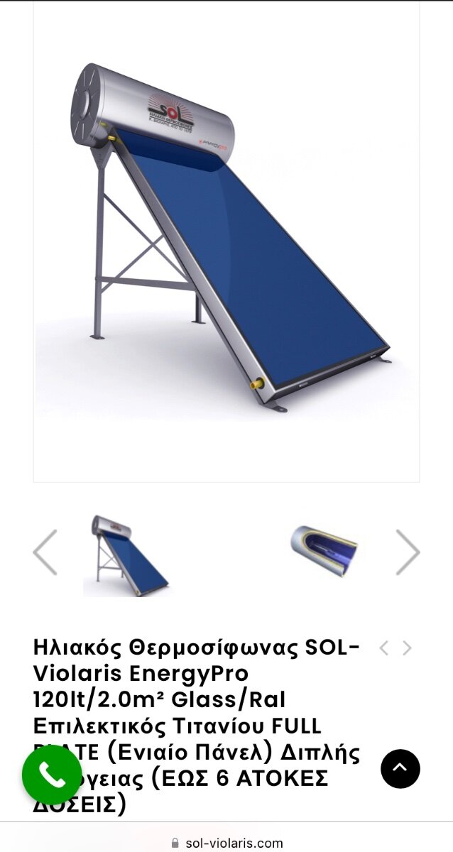

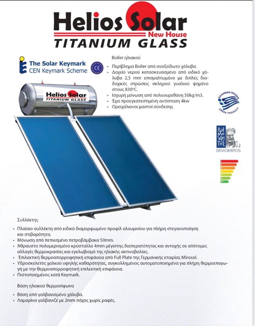

την εταιρία ήλιος που έχει έδρα στη συμμαχική στο ωραιόκαστρο θεσσαλονίκης τη γνωρίζετε? είναι αξιόπιστη? μου την πρότεινε φίλος
Είμαι μεταξύ αυτών των 2
η τιμή είναι σχεδόν ίδια. Το ένα από τοπικό κατάστημα το αλλο από την εταιρία κατευθείαν .στην εγγύηση έχουν διαφορα 5/10 το helios κ 10/15 το sol .
αν έχει κάποιος αποψη την ακουω
ευχαριστω
