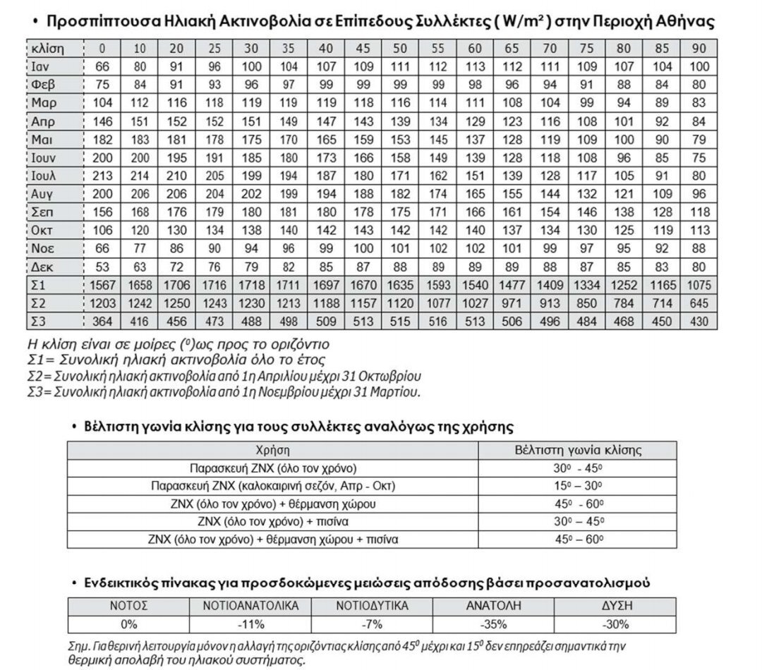

48 λεπτά πριν, Giorgis4 είπε
Αυτό δε δείχνει για την κάθε γωνία πρόσπτωσης της ηλιακής ακτινοβολίας;

Screenshot_2023-11-17-16-48-24-809-edit_cn_wps.moffice_eng.jpg.08d76d39c29ffb64098d3abfe4f59745.jpg
Άρα μιλάμε από 45 έως 52 μοίρες που λέγαμε για διαφορά απόδοσης 1-2 watt/m2, ψιλοαμελητέο.

αυτό πρέπει να μας το πει ο πάνοσ2 που έχει επικοινωνία με κατατασκευαστες Τώρα αν δεχτούμε τις αποδώσεις που έβαλε εδω
Spoiler
 ο Giorgis4 οι 45 μοίρες έχουν την καλύτερη συνολικά απόδοση
