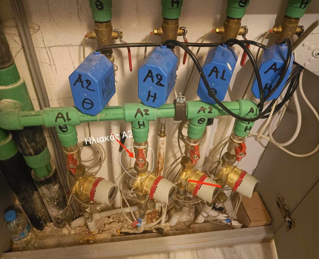

Στις 2/2/2024 στις 10:03 ΠΜ, BigJim34 είπε
Καλημέρα στην παρέα!!
Μου έστειλαν φωτογραφία από τους θερμιδομετρητές του πρώτου ορόφου σε καινούργια πολυκατοικία  στην Αθήνα με το ερώτημα αν είναι σωστό να κλείσουν τους διακόπτες που ανεβαίνει το ζεστό νερό από τον καυστήρα που είναι στο υπόγειο στον ηλιακό γιατί επιβαρύνεται πολύ η χρέωση σε πετρέλαιο.
Επειδή δεν γνωρίζω πως δουλεύουν ακριβώς αυτά τα μαραφετια - είμαι της παλιάς σχολής με τις ώρες! - μπορεί κάποιος να μου εξηγήσει αν γενικότερα συμφέρει σε ηλιακό τριπλής να ζεσταίνεις το νερό του boiler με πετρέλαιο και ρεύμα;
Ο ηλιακός είναι στην ταράτσα του εβδόμου ορόφου οπότε φαντάζομαι οι θερμίδες που καταναλώνονται είναι πολλές λόγω της μεγάλης απόστασης.
Αν πάλι απομονώσεις το boiler του ηλιακού και αναγκαστικά ζεσταίνεις το νερό με το ρεύμα πάλι δεν θα έχεις απώλειες και επιβάρυνση λόγω της απόστασης;  Πάμε και στο άλλο: επιτρέπεται να κλείσεις την βάνα που ανεβαίνει στον ηλιακό;
Μπέρδεμα η δουλειά..
Ξέχασα την φωτογραφία..IMG_20240202_101702.jpg.dfe0a2442aed512f07b777fcca9516f7.jpg
Αν επιτρέπεται να κλείσεις την βάνα δείτε τι γράφει το καταστατικό.
Από την άλλη αν συμφέρει να καις πετρέλαιο ή ρεύμα, εξαρτάται από τις τιμές των δυο αυτών.
H θερμοδομέτρηση είναι δικαιότερος τρόπος επιμερισμού της κατανάλωσης του πετρελαίου έναντι της ωρομέτρησης. Εδώ μετρούνται οι θερμίδες που έλαβες και αν θέλεις μπορείς να τις μειώσεις ή να τις μηδενίσεις αν π.χ. αισθάνεσαι πολύ ζέστη ή για θέμα οικονομίας, μειώνοντας την ροή στα σώματα (σε όλα ή μεμονωμένα) από τους διακόπτες που έχουν πάνω τους.
Το boiler του καθενός στην ταράτσα, εδώ έχει μορφή ενός επιπλέον σώματος καλοριφέρ και είναι στην ευχέρεια του χρήστη πως (και αν) θα το χρησιμοποιήσει. Δεν υπάρχει καμία πιθανότητα να προβλέπει κάτι ο κανονισμός από την στιγμή που δεν υπάρχει κοινός ηλιακός, όπως δεν μπορεί να προβλέψει για την λειτουργία και χρήση των εσωτερικών σωμάτων σε κάθε διαμέρισμα. Με απλά λόγια κλείνεις την βάνα προς το boiler εφόσον το θέλεις.
Το αν συμφέρει το πετρέλαιο ή το ρεύμα, εξαρτάται το κόστος ανάλογα την χρήση και την τιμή μονάδος αυτών. Γενικά θα έλεγα συμφέρει το ρεύμα, από την στιγμή που η απόσταση είναι μεγάλη (1ος/ταράτσα) και σίγουρα θα υπάρχει απώλεια στο ζεστό νερό του καλοριφέρ μέχρι το boiler, άρα αυξημένη κατανάλωση θερμίδων. Οι απώλειες του ζεστού νερού χρήσης από τον ηλιακό έως το διαμέρισμα είναι οι ίδιες, είτε με τον ήλιο είτε με το ρεύμα είτε με το πετρέλαιο, οπότε μην τις σκέφτεσαι.
