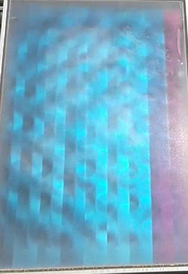

Δηλαδη με αυτον οπτικα:Screenshot_2018-09-26-12-14-52-1.png.d3d0976141e060889aa1ed98bfff985c.png

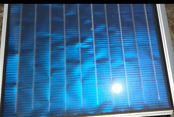

Tου mastersol ειναι strip με φυλλαράκια θεωρείται οικονομικος αλλα αποδιδει απροβληματιστα:Screenshot_2018-09-26-12-15-58-1.png.136a5421ac9e425a0c8b30b4df1c988c.png

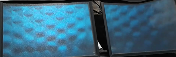

Εδω κακης ποιοτητας:Screenshot_2018-09-26-12-15-22-1.png.baec0b427be175b2f5b955927fccf150.png

Καλος ειναι.. απλα στα ιδια χρηματα παιρνεις τον nobel αελιος με καλυτερο απορροφητη!
αυτος ο τελευταιος κακης ποιοτητας που λες απο που ειναι
Δεν θελω να πω.. Ειναι απο no name  και η μαρκα δεν εχει αναφερθει εδω στο φορουμ..
