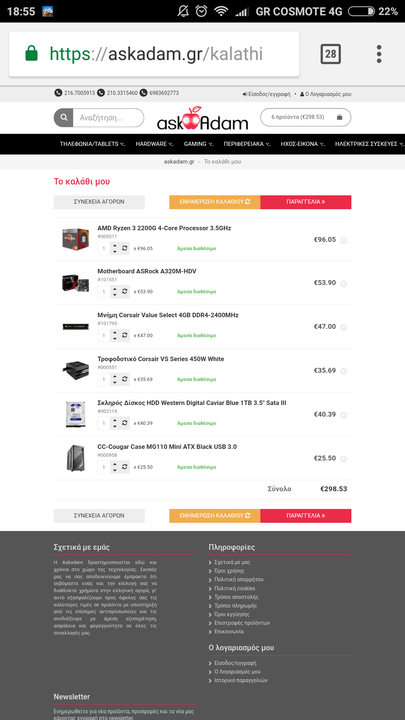

Γιώργος Γ. Δημοσ. 30 Ιουλίου 2018 Δημοσ. 30 Ιουλίου 2018 (επεξεργασμένο) 52 λεπτά πριν, JeSter_D είπε Πρόκεται για φίλους που έχουν ηλεκτρονικό κατάστημα Ποσό που διαθέτουμε : 300€ ταβανι αυστηρο Χρήση υπολογιστή : Γραφείο, browser με 10++ Καρτέλες ανοιχτές συνέχεια, και 2-3 ακομα ελαφριά προγραμμάτα (pdf, print voucher κλπ.) Ειδικά προγράμματα που θα χρησιμοποιήσουμε: ---- Αν στη σύνθεση χρειαζόμαστε οθόνη? Αν όχι ποια οθόνη έχουμε και αν σκεφτόμαστε να αγοράσουμε μελλοντικά μια άλλη. Υπάρχει οθόνη 5ετιας HD ανάλυση Αν στη σύνθεση χρειαζόμαστε και πληκτρολόγιο,ηχεία,ποντίκι? όχι Τοποθεσία στην οποία βρισκόμαστε ( για την επιλογή κατάλληλου καταστήματος). Αθήνα Αν τα κομμάτια που θέλουμε να αγοράσουμε θέλουμε να είναι απο ένα κατάστημα ή επιθυμούμε την αγορά απο διαφορετικά καταστήματα? Όλα από ένα Αν επιθυμούμε να συναρμολογηθεί το σύστημα στο κατάστημα(στην περίπτωση που δεν γνωρίζουμε πως να το συναρμολογήσουμε) ή το σύστημα θα στηθεί απο τον ενδιαφερόμενο? Το θέλουμε έτοιμο δεν υπάρχει χρόνος για στήσιμο Αν επιθυμούμε λειτουργικό σύστημα και πιο . Υπάρχουν Windows 10 Υ.Γ. Ξέρω, παιδιά, πως έκανα πολλές παραχωρήσεις στο πακέτο αυτό (έλλειψη ssd, single channel μνήμες, μέτριο κουτί, chipset μητρικής κ.τ.λ), ΑΛΛΑ : στην τιμή που έθεσε το άτομο από πάνω πάμε είτε σε Pentium, είτε σε αυτό. Υ.Γ.2. Πες στους φίλους σου να ζητήσουν αναβάθμιση bios στη μητρική, όταν κάνουν την παραγγελία. Επεξ/σία 30 Ιουλίου 2018 από Γιώργος Γ. 1
adtakhs Δημοσ. 30 Ιουλίου 2018 Δημοσ. 30 Ιουλίου 2018 18 λεπτά πριν, mindtrapper είπε Σε Ryzen καλύτερα με την μια dual channel και ας μείνει για πάντα έτσι ή να πρέπει να πουλάει ram για να πάρει άλλο κιτ, παρά single channel. Από την στιγμή που θα τον σετάρεις με 1050ΤΙ οι διαφορές θα είναι πολύ μικρές.
mindtrapper Δημοσ. 30 Ιουλίου 2018 Δημοσ. 30 Ιουλίου 2018 Δεν επηρεάζει μόνο games η single channel όμως. Και αυτό το "μέλλον" που θα μπει και το δεύτερο στικάκι ραμ, σύμφωνα με την εμπειρία μου, είναι όταν παίξει αναβάθμιση πάλι. Καλύτερα σωστά από την αρχή. Γνώμη μου, πάντα. 1

Diinekis21 Δημοσ. 31 Ιουλίου 2018 Δημοσ. 31 Ιουλίου 2018 (επεξεργασμένο) 7 ώρες πριν, Γιώργος Γ. είπε Υ.Γ. Ξέρω, παιδιά, πως έκανα πολλές παραχωρήσεις στο πακέτο αυτό (έλλειψη ssd, single channel μνήμες, μέτριο κουτί, chipset μητρικής κ.τ.λ), ΑΛΛΑ : στην τιμή που έθεσε το άτομο από πάνω πάμε είτε σε Pentium, είτε σε αυτό. Υ.Γ.2. Πες στους φίλους σου να ζητήσουν αναβάθμιση bios στη μητρική, όταν κάνουν την παραγγελία. 8 ώρες πριν, JeSter_D είπε Πρόκεται για φίλους που έχουν ηλεκτρονικό κατάστημα Ποσό που διαθέτουμε : 300€ ταβανι αυστηρο Χρήση υπολογιστή : Γραφείο, browser με 10++ Καρτέλες ανοιχτές συνέχεια, και 2-3 ακομα ελαφριά προγραμμάτα (pdf, print voucher κλπ.) Υπάρχουν Windows 10 Ότι μπορεί έκανε ο φίλος με το budget που του έδωσες αλλά να ξέρεις ότι χωρίς SSD και μόνο με 4gb Ram θα ζορίζεσαι πολύ. Γνώμη μου, απαραίτητη για τη δουλειά που θέλεις μια υπέρβαση με ssd δίσκο και 8gb ram. To καλό βέβαια είναι ότι μπορούν να προστεθούν εύκολα και αργότερα αυτά. Επεξ/σία 31 Ιουλίου 2018 από Diinekis21 2
Γιώργος Γ. Δημοσ. 31 Ιουλίου 2018 Δημοσ. 31 Ιουλίου 2018 (επεξεργασμένο) 2 λεπτά πριν, Diinekis21 είπε Ότι μπορεί έκανε ο φίλος με το budget που του έδωσες αλλά να ξέρεις ότι χωρίς SSD και μόνο με 4gb Ram θα ζορίζεσαι πολύ. Γνώμη μου, απαραίτητη για τη δουλειά που θέλεις μια υπέρβαση με ssd δίσκο και 8gb ram. Ακριβώς. Όμως, θα πάει στα 400. Τουλάχιστον 30€ παραπάνω οι μνήμες, και 50-60€ ο ssd (240άρη, φυσικά). 1 ώρα πριν, vagos12343 είπε Θέλω να χτίσω ένα καινούργιο σύστημα με badget 900€ θέλω να τον έχω για να παίζω pubg fortnite kai battlefield 5 τώρα που βγαίνει .Να μπορεί να στριμαρει αυτά τα παιχνίδια και να έχει πολύ καλό multitasking.Ακομα θα ήθελα . να έχει μια gtx 1060 και παραπάνω αν χωρέσει το budget.Μενω Μυτιλήνη και δεν έχω κανένα πρόβλημα να μου έρθουνε τα parts από διαφορετικά μαγαζιά . CPU: https://www.skroutz.gr/s/11139194/AMD-Ryzen-5-1600X-Box.html MOBO: https://www.skroutz.gr/s/11224251/Asus-Prime-B350-Plus.html RAM: https://www.skroutz.gr/s/7730092/G-Skill-RipjawsV-16GB-DDR4-3200MHz-F4-3200C16D-16GVKB.html GPU: https://www.skroutz.gr/s/9526986/Palit-GeForce-GTX1060-6GB-Dual-NE51060015J9D.html PSU: https://www.skroutz.gr/s/11790671/Corsair-CX-Series-CX550.html SSD: https://www.skroutz.gr/s/13867031/Samsung-860-Evo-250GB.html CASE: https://www.skroutz.gr/s/7720285/Aerocool-Aero-500-Window.html Πώς σου φαίνεται ? Αν τα πάρεις ξεχωριστά το καθένα, το πακέτο βγαίνει στα 910€, περίπου (911,09). Δυστυχώς, στο όριο που έβαλες, 1070 δεν χωράει με τίποτα. Επεξ/σία 31 Ιουλίου 2018 από Γιώργος Γ. 1

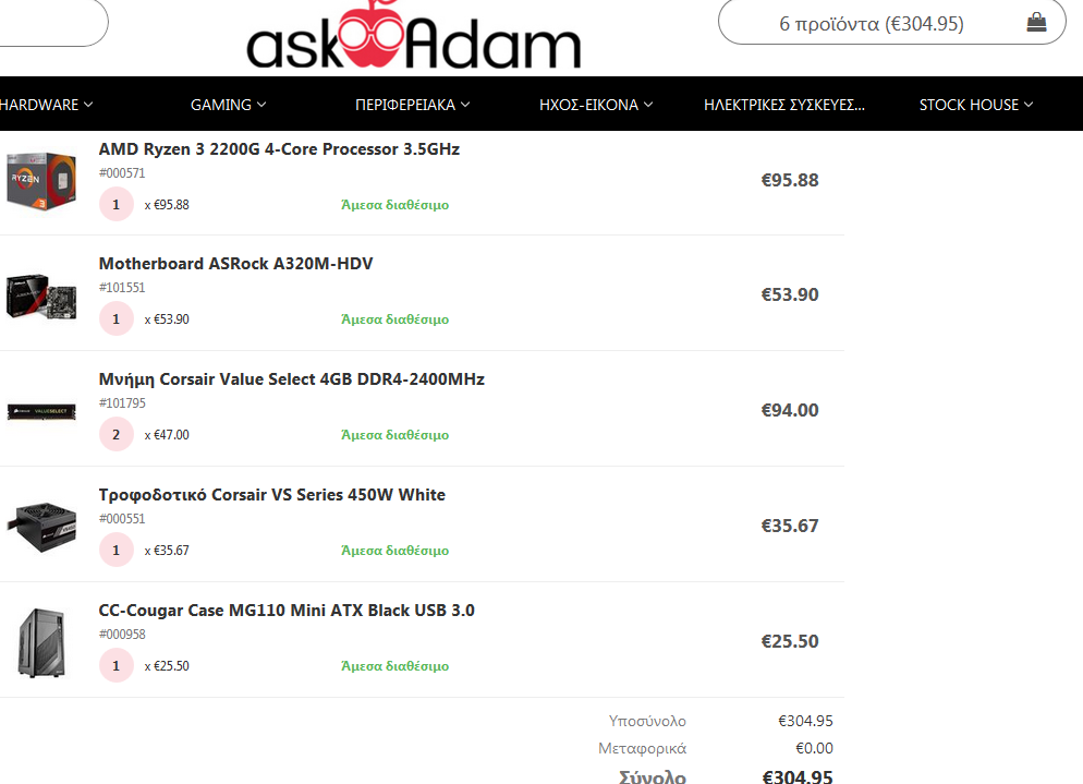

JeSter_D Δημοσ. 31 Ιουλίου 2018 Δημοσ. 31 Ιουλίου 2018 8 ώρες πριν, Diinekis21 είπε Ότι μπορεί έκανε ο φίλος με το budget που του έδωσες αλλά να ξέρεις ότι χωρίς SSD και μόνο με 4gb Ram θα ζορίζεσαι πολύ. Γνώμη μου, απαραίτητη για τη δουλειά που θέλεις μια υπέρβαση με ssd δίσκο και 8gb ram. To καλό βέβαια είναι ότι μπορούν να προστεθούν εύκολα και αργότερα αυτά. Καλημέρα, Ας πούμε οτι χρησιμοποιούν το παλιό τους δίσκο για λειτουργικό προσωρινά και αποθήκευση στο μέλλον , έτσι έβαλα άλλη μια 4αρα Ram. Τι ssd να επιλέξουμε μελλοντικά; πιστεύω και 128 θα είναι οκ μιας και θα υπάρχει και μηχανικός για storage Επίσης πέρα απο το Bios update κάνει και το στήσιμο το κατάστημα αυτό σωστά; 1
jeandoumpier Δημοσ. 31 Ιουλίου 2018 Δημοσ. 31 Ιουλίου 2018 1 ώρα πριν, JeSter_D είπε ssd πας σε αυτόν : https://askadam.gr/proion/hardware/apothhkeysh/ssd/sklhros-diskos-ssd-adata-su800-ultimate-128gb-asu800ss-128gt-c Καλύτερα να πήγαινες από την αρχή σε αυτόν και δευτερευόντως να έμπαινε hdd (αν χρειαζόταν). Αλλά το budget είναι σφιχτό απ'ότι κατάλαβα. Μνήμη κάνε προσπάθεια για 8gb, ειδικά από την στιγμή που θέλεις να ανοίγεις πολλές καρτέλες. Ναι, το συγκεκριμένο κατάστημα συναρμολογεί. 2
JeSter_D Δημοσ. 31 Ιουλίου 2018 Δημοσ. 31 Ιουλίου 2018 1 λεπτό πριν, jeandoumpier είπε Ευχαριστώ, Πρόσθεσα και 2η ίδια ram Οπότε πάμε στα 8, Άμα τους βγαίνει το μπάτζετ και για τον ssd θα φυσάει 2
jeandoumpier Δημοσ. 31 Ιουλίου 2018 Δημοσ. 31 Ιουλίου 2018 3 λεπτά πριν, JeSter_D είπε Πρέπει να τους βγει, είναι κρίμα να μην πάει σε ssd και σε 8gb ram. Μνήμες από την αρχή σε 2 modules μαζί (εννοώ στην ίδια συσκευασία), όχι 1+1 που έβαλες. 2
