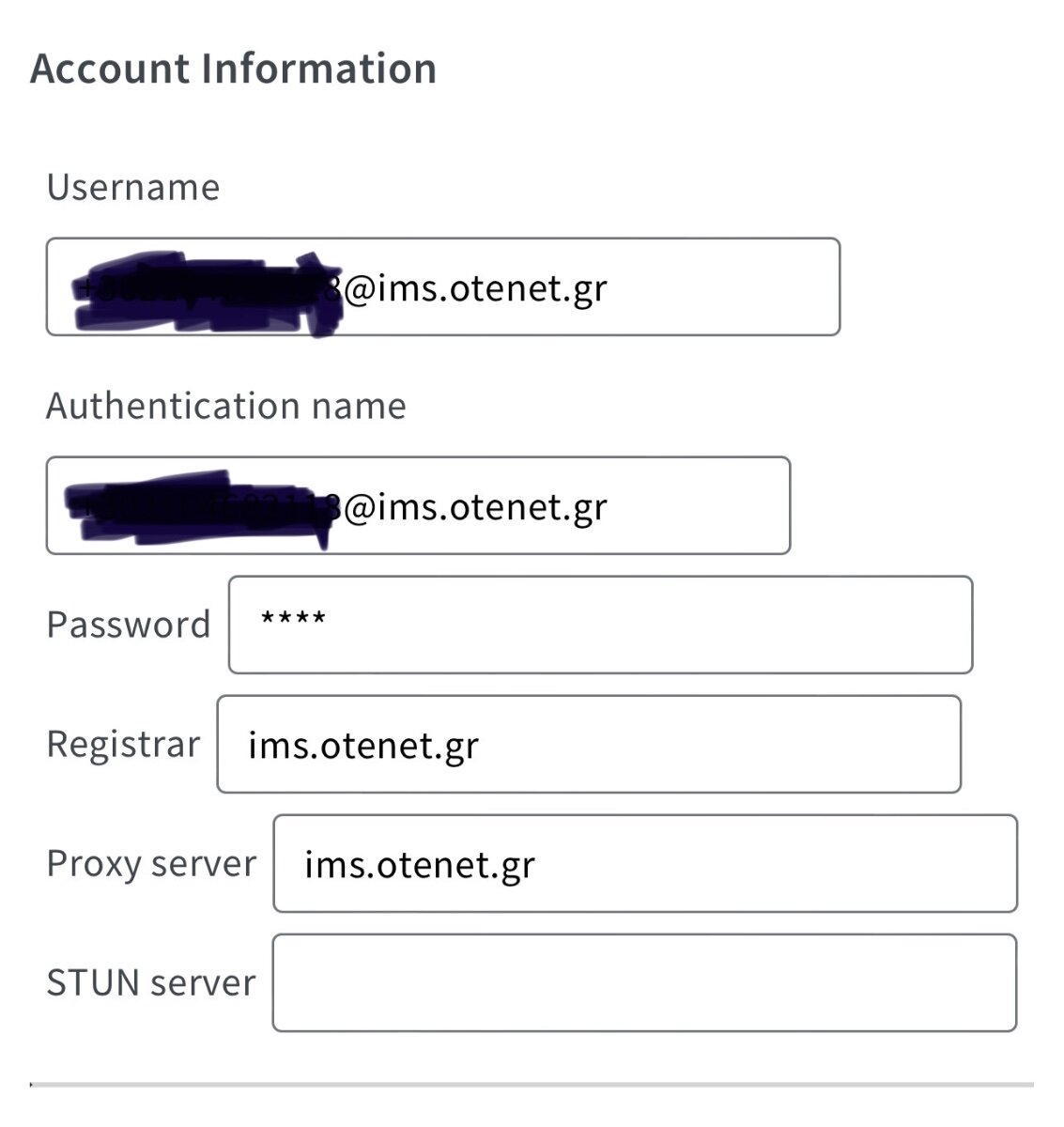

Να ενημερώσω για να το ξέρουν και οι υπόλοιποι αν βρεθούν σε παρομοια περίπτωση με εμένα ότι με την αποστολή κωδικών από τον ΟΤΕ επιτέλους έχω τηλέφωνο . Σας ευχαριστώ και ειδικά τον @poulinos που με βοήθησε . Αν θέλετε τον τρόπο που περάστηκαν με ρωτάτε γιατί οδηγίες εννοείται δεν έδωσαν μόνο έναν ξέρω κωδικό .
  • Απαντ. 409
θα  ηταν λιγο δυσκολο να μην παιξει Manually.σκοπος ηταν βεβαια να παιξει αυτοματα για να μην χρειαστει ολο αυτο.λογικα σου δωσαν Registrar server,username,password Κτλ κτλ. το ξερω γιατι και εγω ενα νουμερο voip που εχω το σεταρω λιγο manually. τελος καλα ολα καλα
2 λεπτά πριν, poulinos είπε

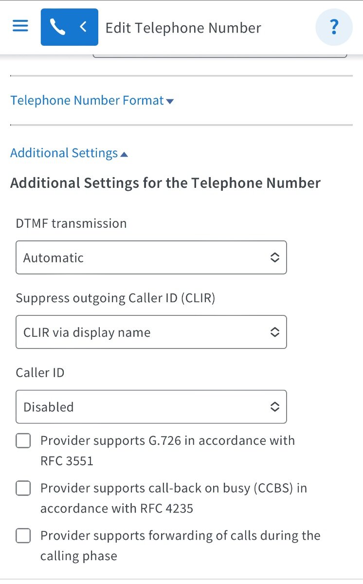

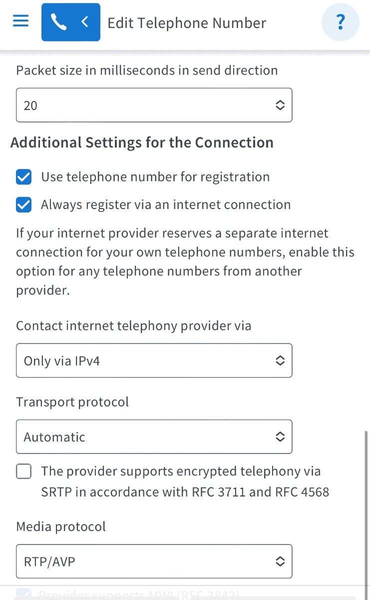

Μόνο το username που είναι πάντα το τηλέφωνο@otenet.gr και τα υπόλοιπα μου τα είχε πει ένας στην υποστήριξη . Όλα τα αλλά βάζεις ims.otenet.gr . Πόρτα δεν είχε κάπου να βάλω . Τώρα κάποια αλλά Τσεκ που έκανα πρέπει να είναι σωστά για να δούλεψε . Όπως τα παρακάτω που παραθέτω
τα μισα πεδια πραγματι ειναι τα ιδια. δοκιμασε οτι δουλευει.εισερχομενες εξερχομενες.δοκιμασε οτι στελνει σωστα dtmf(πχ πατα το ενα για να συνδεθεις με το ταδε, το 2 για να συνδεθεις με το ταδε κτλ).δες αν εχεις αναμονη κλησης αν την θες
Ναι προς το παρόν όλα οκ . Μόνο η αναμονή δεν δουλεύει αν και δεν θυμάμαι να είχα . Θα το ψάξω λίγο και ίσως αργότερα πάρω κανένα Fritz Fon. Απλά τώρα να δω πως θα το κάνω γιατί έχει μια θέση μόνο για τηλέφωνο καο δεν έχω θύρα για να βάλω τον συναγερμό . Με ταφ θα δουλέψει σωστά λες ;
