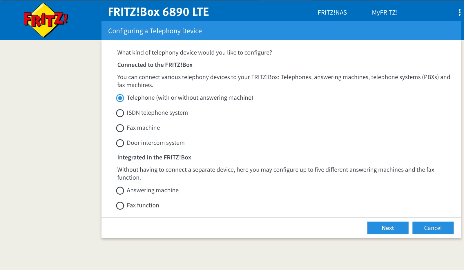

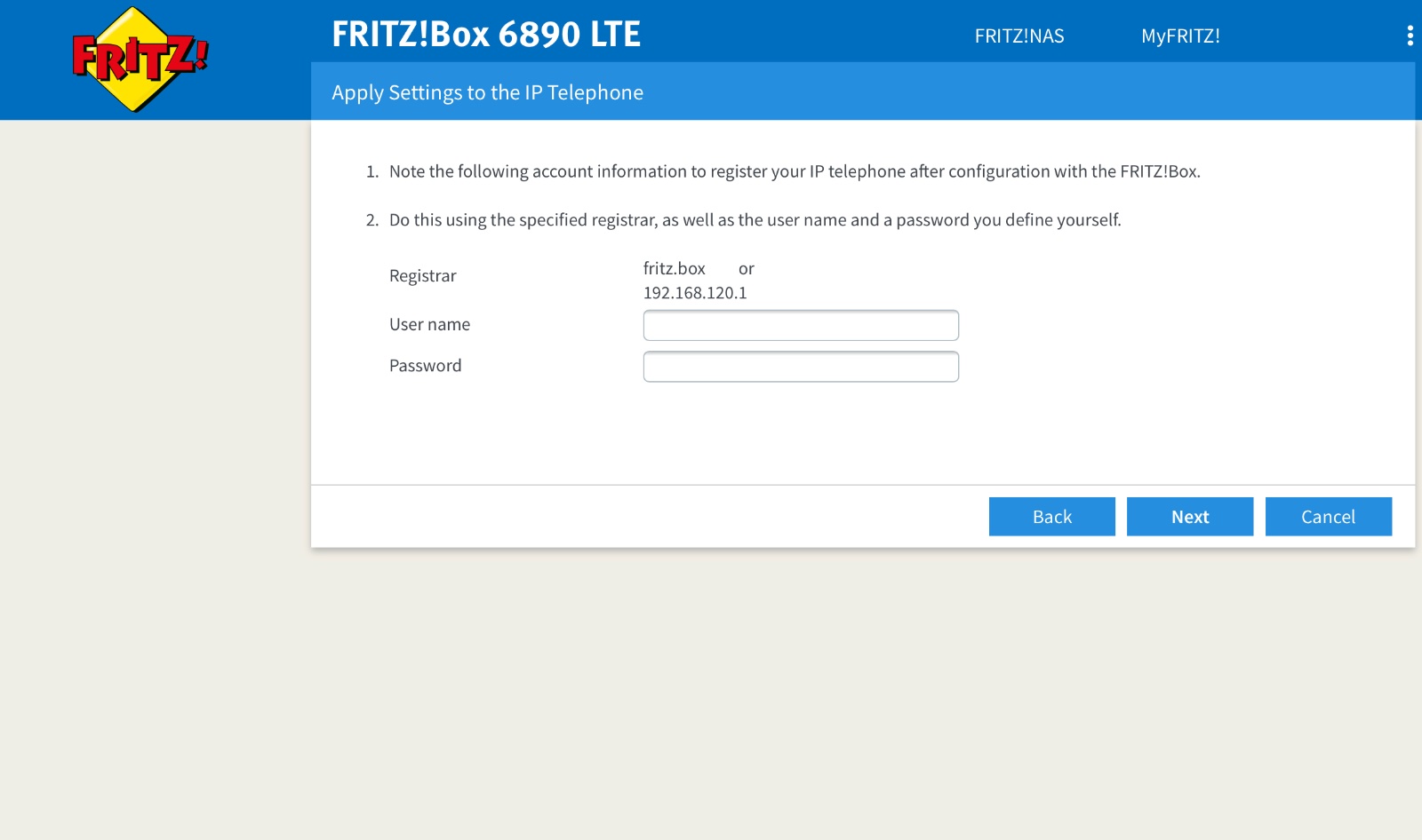

Κάνε τα εξής
Φτιάξε νέο IP telephone στο 1ο Fritzbox (master)
Telephony->Telephony Devices->Device Overview->Configure new device
1) Επιλέγεις Telephone και Next
2) Επιλέγεις IP telephone και Next. Εάν θέλεις δίνεις ένα δικό σου όνομα στο τελευταίο πεδίο
3) Βάζεις ένα username και password.
4) Κάνε έναν έλεγχο ότι το IP τηλέφωνο που δημιούργησες έχει επιλεγμένο τον αριθμό τηλεφώνου που θες για εισερχόμενες κλήσεις  (σε περίπτωση που έχεις πάνω από έναν) και χρησιμοποιεί αντίστοιχα για εξερχόμενες κλήσεις τον επιθυμητό αριθμό (σε περίπτωση που έχεις πάνω από έναν)

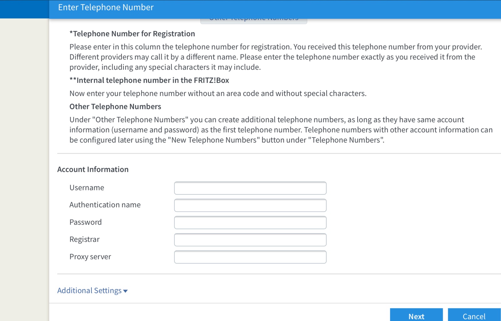

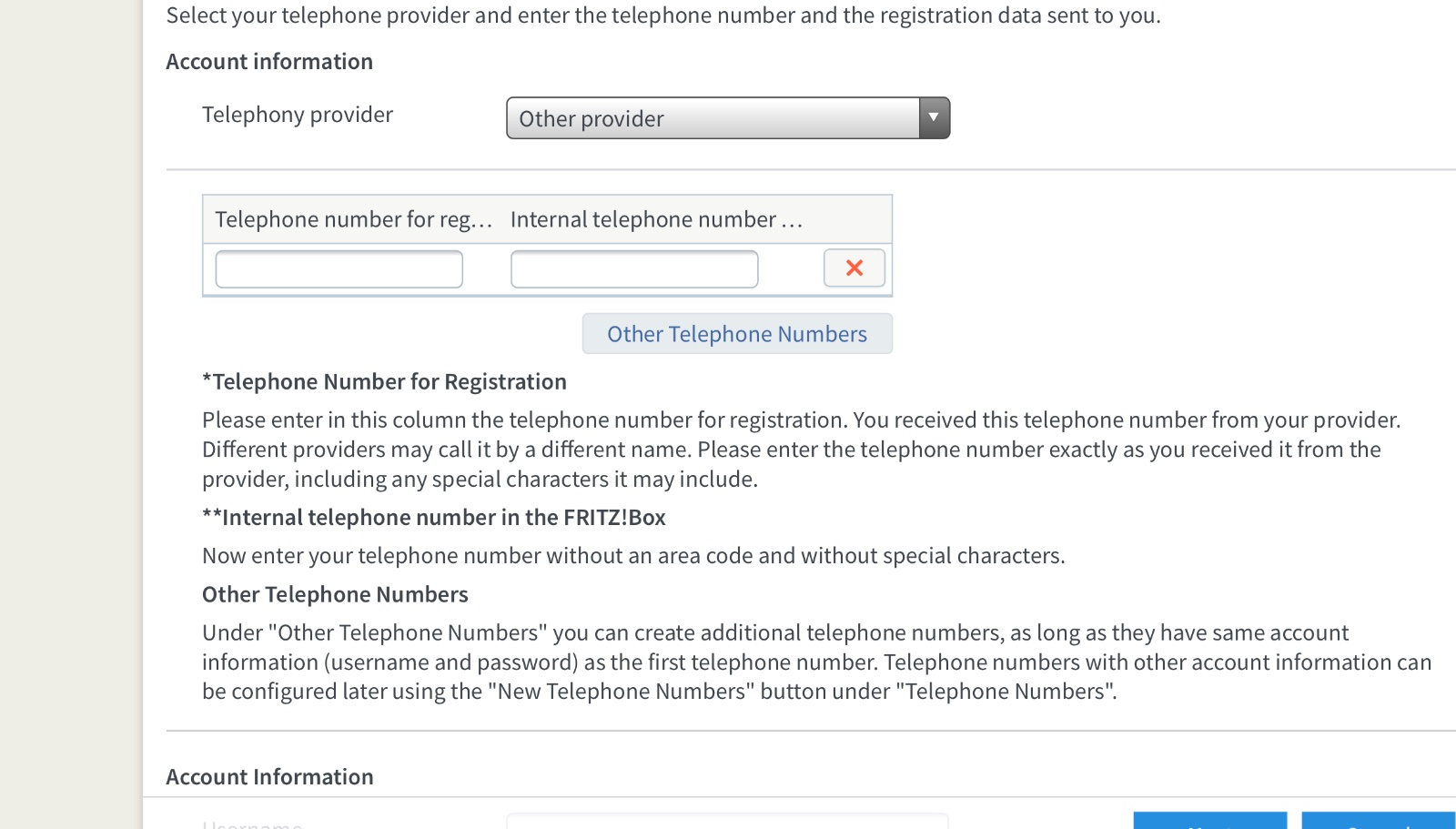

Έπειτα πας στο 2ο Fritzbox (slave)
Telephony->Telephone numbers->Phone numbers->New telephone number
1) Βάζεις τον αριθμό τηλεφώνου στα 2 πρώτα πεδία
2) Βάζεις τα αντίστοιχα πεδία το username και password από το IP telephone που έχεις στήσει στο 1ο Fritzbox (master) και στο registrar βάζεις την ip του master και πατάς Next

1 ώρα πριν, ilpapacha είπε
Κάνε τα εξής
