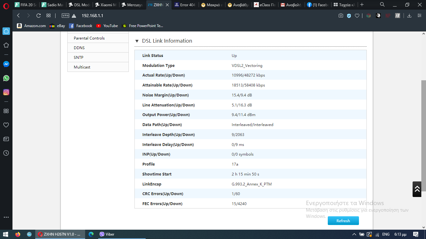

johnnyf95 Δημοσ. 12 Ιουνίου 2020 Δημοσ. 12 Ιουνίου 2020 ηρθε το ρουτερ αλλα τα νουμερα ειναι αυτα μου ειπαν να το δει τεχνικος με 20 ευρω χρεωση αν ειναι δικο μου το θεμα προτεινετε κατι; η συνδεσμολογια που εχω κανει ειναι το καλλωδια της γραμμης στο dsl και στο μοντεμ εχω κουμπωσει αλλο καλωδια που στελνει στα τηλεωνα του σπιτιου( στη θυρα phone 1) το spliiter που ειχε μεσα δεν μπορω να το χρησιμοποιησω γιατι δεν ειναι θυλικο να βαλω το καλωδιο απο το κεντρικο κουτι του σπιτιου καποιες ιδεες;
lordnick1993 Δημοσ. 13 Ιουνίου 2020 Δημοσ. 13 Ιουνίου 2020 5 ώρες πριν, johnnyf95 είπε ηρθε το ρουτερ αλλα τα νουμερα ειναι αυτα μου ειπαν να το δει τεχνικος με 20 ευρω χρεωση αν ειναι δικο μου το θεμα προτεινετε κατι; η συνδεσμολογια που εχω κανει ειναι το καλλωδια της γραμμης στο dsl και στο μοντεμ εχω κουμπωσει αλλο καλωδια που στελνει στα τηλεωνα του σπιτιου( στη θυρα phone 1) το spliiter που ειχε μεσα δεν μπορω να το χρησιμοποιησω γιατι δεν ειναι θυλικο να βαλω το καλωδιο απο το κεντρικο κουτι του σπιτιου καποιες ιδεες; Η συνδεσμολογία για τηλέφωνο είναι εδώ (ανάλογα με την περίπτωσή σου). Αν θέλεις δηλαδή να έχεις 1 τηλέφωνο σε μια πρίζα ή τηλέφωνα σε όλο το σπίτι. Παρατηρώ έχεις μεγάλο attenuation. Ξέρεις πόσο απέχεις από καμπίνα ή Αστικό Κέντρο? 3 περιπτώσεις, υποθετικά: ή είσαι σε λάθος πρίζα, ή φταίει η εσωτερική σου καλωδίωση, ή φταίει το ζεύγος του ΟΤΕ 1α) Κεντρική πρίζα: Είσαι κουμπωμένος πάνω σ' αυτήν? Αν όχι βρες την, κούμπωσε εκεί το router και κοίτα πάλι συγχρονισμό (συνήθως είναι η κοντινότερη στην είσοδο). Αν είσαι στην κεντρική και το πρόβλημα συνεχίζει.. 1β) Bridge taps (διακλαδώσεις στην τηλεφωνία σου, τηλεφωνικές πρίζες δηλαδή σε όλο το σπίτι). Αν ναι, ίσως να σε ρίχνει αυτό (προσωπικά έχανα 20mbps λόγω αυτού). Αν δεν γνωρίζεις, δοκίμασε να ανοίξεις πρίζες και να δεις από πίσω τι παίζει. 2) Ποιότητα εσωτερικής καλωδίωσης: Από τον κατανεμητή δηλαδή (συνήθως στην είσοδο της πολυκατοικίας) μέχρι την πρώτη σου πρίζα. Με τι φέρνεις? Παλιό ραζίμ ή UTP και από που περνάει. Περνάει δίπλα από κανένα καλώδιο ρεύματος, απο κάπου που έχει πιάσει υγρασία κ.ο.κ.? Εδώ δυστυχώς θέλει ψάξιμο και αν είναι αυτό το πρόβλημα θα χρειαστεί να αλλάξεις την κάθετη καλωδίωση (κατά προτίμηση Cat5e/Cat6 UTP) 3) Το πρόβλημα είναι στον ΟΤΕ και τζάμπα παιδεύεσαι Για να γλυτώσεις το 20ευρο ξεκίνα να αποκλείεις πιθανότητες. Τις περισσότερες φορές το πρόβλημα είναι δικό μας. Αν πάρεις τα βήματα και δεις ότι δεν βγαίνει φως στον ορίζοντα, κάλεσε τεχνικό. Τουλάχιστον τότε θα ξέρεις αν είναι πρόβλημα της καλωδίωσής (να μην χρειαστεί να την αλλάξεις τζάμπα). 2

johnnyf95 Δημοσ. 16 Ιουνίου 2020 Δημοσ. 16 Ιουνίου 2020 (επεξεργασμένο) Στις 13/6/2020 στις 12:58 ΠΜ, lordnick1993 είπε Η συνδεσμολογία για τηλέφωνο είναι εδώ (ανάλογα με την περίπτωσή σου). Αν θέλεις δηλαδή να έχεις 1 τηλέφωνο σε μια πρίζα ή τηλέφωνα σε όλο το σπίτι. Παρατηρώ έχεις μεγάλο attenuation. Ξέρεις πόσο απέχεις από καμπίνα ή Αστικό Κέντρο? 3 περιπτώσεις, υποθετικά: ή είσαι σε λάθος πρίζα, ή φταίει η εσωτερική σου καλωδίωση, ή φταίει το ζεύγος του ΟΤΕ 1α) Κεντρική πρίζα: Είσαι κουμπωμένος πάνω σ' αυτήν? Αν όχι βρες την, κούμπωσε εκεί το router και κοίτα πάλι συγχρονισμό (συνήθως είναι η κοντινότερη στην είσοδο). Αν είσαι στην κεντρική και το πρόβλημα συνεχίζει.. 1β) Bridge taps (διακλαδώσεις στην τηλεφωνία σου, τηλεφωνικές πρίζες δηλαδή σε όλο το σπίτι). Αν ναι, ίσως να σε ρίχνει αυτό (προσωπικά έχανα 20mbps λόγω αυτού). Αν δεν γνωρίζεις, δοκίμασε να ανοίξεις πρίζες και να δεις από πίσω τι παίζει. 2) Ποιότητα εσωτερικής καλωδίωσης: Από τον κατανεμητή δηλαδή (συνήθως στην είσοδο της πολυκατοικίας) μέχρι την πρώτη σου πρίζα. Με τι φέρνεις? Παλιό ραζίμ ή UTP και από που περνάει. Περνάει δίπλα από κανένα καλώδιο ρεύματος, απο κάπου που έχει πιάσει υγρασία κ.ο.κ.? Εδώ δυστυχώς θέλει ψάξιμο και αν είναι αυτό το πρόβλημα θα χρειαστεί να αλλάξεις την κάθετη καλωδίωση (κατά προτίμηση Cat5e/Cat6 UTP) 3) Το πρόβλημα είναι στον ΟΤΕ και τζάμπα παιδεύεσαι Για να γλυτώσεις το 20ευρο ξεκίνα να αποκλείεις πιθανότητες. Τις περισσότερες φορές το πρόβλημα είναι δικό μας. Αν πάρεις τα βήματα και δεις ότι δεν βγαίνει φως στον ορίζοντα, κάλεσε τεχνικό. Τουλάχιστον τότε θα ξέρεις αν είναι πρόβλημα της καλωδίωσής (να μην χρειαστεί να την αλλάξεις τζάμπα). ηρθε σημερα ο τεχνικος και το εδωσε για βλαβη απο τον οτε. να δουμε ποτε θα φτιαχτει τωρα και το καλο που τους θελω να μην μεινουμε χωρις ιντερνετ στο μεσοδιαστημα επισης σκεφτομαι να παρω ενα router για τον πανω οροφο του σπιτιου γιατι με εναwifi extender δεν γινεται δουλεια https://www.skroutz.gr/s/21207089/Xiaomi-Mi-Router-4A.html τι εχετε να πειτε για αυτο; το καλωδιο του ethernet θα ανεβαινει στον πανω οροφο μεσω ενος powerline που εχω διπλα απο το modem της nova Επεξ/σία 16 Ιουνίου 2020 από johnnyf95
eidikos33 Δημοσ. 17 Ιουνίου 2020 Δημοσ. 17 Ιουνίου 2020 Στις 16/6/2020 στις 12:20 ΜΜ, johnnyf95 είπε ηρθε σημερα ο τεχνικος και το εδωσε για βλαβη απο τον οτε. να δουμε ποτε θα φτιαχτει τωρα και το καλο που τους θελω να μην μεινουμε χωρις ιντερνετ στο μεσοδιαστημα επισης σκεφτομαι να παρω ενα router για τον πανω οροφο του σπιτιου γιατι με εναwifi extender δεν γινεται δουλεια https://www.skroutz.gr/s/21207089/Xiaomi-Mi-Router-4A.html τι εχετε να πειτε για αυτο; το καλωδιο του ethernet θα ανεβαινει στον πανω οροφο μεσω ενος powerline που εχω διπλα απο το modem της nova Eτοιμασου για κανα μηνα χωρις ιντερνετ και για συνδιαστικο ραντεβου...

eidikos33 Δημοσ. 19 Ιουνίου 2020 Δημοσ. 19 Ιουνίου 2020 Δες και την καλωδιωση στο σπιτι σου παντως γιατι αν ερθει τεχνικος θα σε χρεωσει 20αρικο και δεν θα φτιαξει κατι
