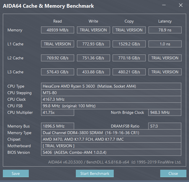

Καλησπερα ρε παιδια και καλη χρονια να εχουμε. Αποφασισα και εγω να στησω καινουριο μηχανημα αλλα πολυ φοβαμαι οτι κατι δεν παει καλα.Αγορασα εναν ταπεινο Ryzen 3600, μια μητρικη Asus X470 Pro (που μου ειχε προτεινει ο Akoinonitos κανα μηνα πριν) και τις Crucial Ballistix 3200 cl16 (kit κοκκινες 2 χ 8GB)
μετα απο μια ημερα (παρασκευη το εστησα το μηχανημα) που ετρεχα τα παντα default ειπα να σκαλισω τις μνημες.
Ομως αποτι διαβαζω πρεπει οι μνημες να ειναι 1:1 σε σχεση με IF.
Προσπαθησα με ολα default στο mb να booταρω με 3800 και IF 1900 τιποτα. μετα προσπαθησα με 3733 και IF 1833 παλι τιποτα. Την τριτη φορα προσπαθησα να παω στο 100% λειτουρκικο συνδιασμο (αποτι διαβασα σε διαφορα forums) 3600 με IF 1800. KAI ΕΔΩ ΤΙΠΟΤΑ! ΜΑΥΡΗ ΟΘΟΝΗ ΚΑΝΕΝΑ POST!
Αυτη τη στιγμη τις τρεχω στα settings αποτι διαβασα σε αυτο το forum εχετε κατασταλαξει αρκετοι δηλαδη στα 3800, 16-16-19-16-36, 1.41v, VDDG 0.95v [ερωτηση: To VDDG ειναι δυο values? H ΜΒ μου εχει 2 VDDG values. Μια που γραφει VDDG CCD Voltage control και μια που γραφει VDDG IOD Voltage Control (και στα 2 values εχω βαλει 0.95v)] και VDDP standby voltage 0.9v. Ολα τα αλλα στο AUTO εκτος απο trfc=560.
Ομως δεν τις τρεχω με FCLK 1900 αλλα AUTO. Με αποτελεσμα να παιρνω 78.9 latency.
Πραγματικα δεν ξερω τι να κανω και τι να υποθεσω. Δεν κανω κατι σωστα? Εχεουν προβλημα οι μνημες? Εχει προβλημα ο επεξεργαστης?
Δεν εχω και τις απαραιτητες γνωσεις και εχω χασει τον υπνο μου 2 μερες να διαβαζω οτι βρω μπροστα μου να βγαλω ακρη αλλα πλεον ειμαι στη φαση που εχω σηκωσει τα χερια ψηλα! Ειδικα απο τη στιγμη που ειδα οτι το συστημα δεν μπουταρει ουτε με 3600 και FCLK 1800 με ολα AUTO εκει κομπλαρα!
Εαν μπορει καποιος να με βοηθησει ρε παιδια θα ημουν ευγνωμων!
Σας ευχαριστω.

Το γεγονος οτι περιμενεις να μπουταρεις σε οτιδηποτε πανω απο 2666MHz με auto ταση στις μνημες ειναι το λιγοτερο αστειο για εμας που ξερουμε :P
Οταν κλοκαρουμε μνημες, ανεβαζουμε και ταση αναλογως.
Επισης δεν το εχουν ολοι οι επεξεργαστες το 1900IF
41 λεπτά πριν, kostas_anes είπε
Τι να σου πω ρε Κωστη. Δεν εχω ιδεα. Αυτα που εκανα τα διαβασα απο το reddit.
Spoiler
Τωρα εαν λεει λαλακιες ο τυπας δεν εχω τις γνωσεις να κρινω. Αλλα δεν ξερω τι να κανω. Εσυ που εχεις κ γνωσεις κ εμπειρια τι μου προτεινεις να κανω; Ποια βηματα να ακολουθησω?

Καλησπερα και σε ευχαριστω πολυ για την απαντηση.
Αυτες ειναι οι ρυθμισεις που δινει το Calculator για FAST 3800 σωστα? Αν δεν κανω λαθος αυτες ειναι και οι πρωτες ρυθμισεις που προσπαθησα να βαλω αλλα δεν μπουταρε ο υπολογιστης.
Αποτι εχω καταλαβει μεχρι τωρα ο λογος που δεν μπουταρε ειναι το 1900 FCLK. Εκτος και αν ηταν καποια αλλη ρυμιση που εμποδιζε το post...
Μια διευκρινηση μονο. Να βαλω λες τις ρυθμισεις που εχεις κυκλωσει σε κοκκινο μονο? να μην βαλω ουτε τα πρωτα timings  δηλδη?
επισης οσο αναφορα το cLDO VDDG. H μητρικη μου εχει 2 επιλογες. Μια που γραφει VDDG CCD Voltage control και μια που γραφει VDDG IOD Voltage Control. Να βαλω 0.95v και στις 2 η σε καποια απο αυτες?
To FCLK το οριζετε εσεις η το αφηνετε στο AUTO?
Εντομεταξη το command rate δεν μπορω να το βρω που ειναι στη μητρικη για να το ορισω... πφφφφφ
