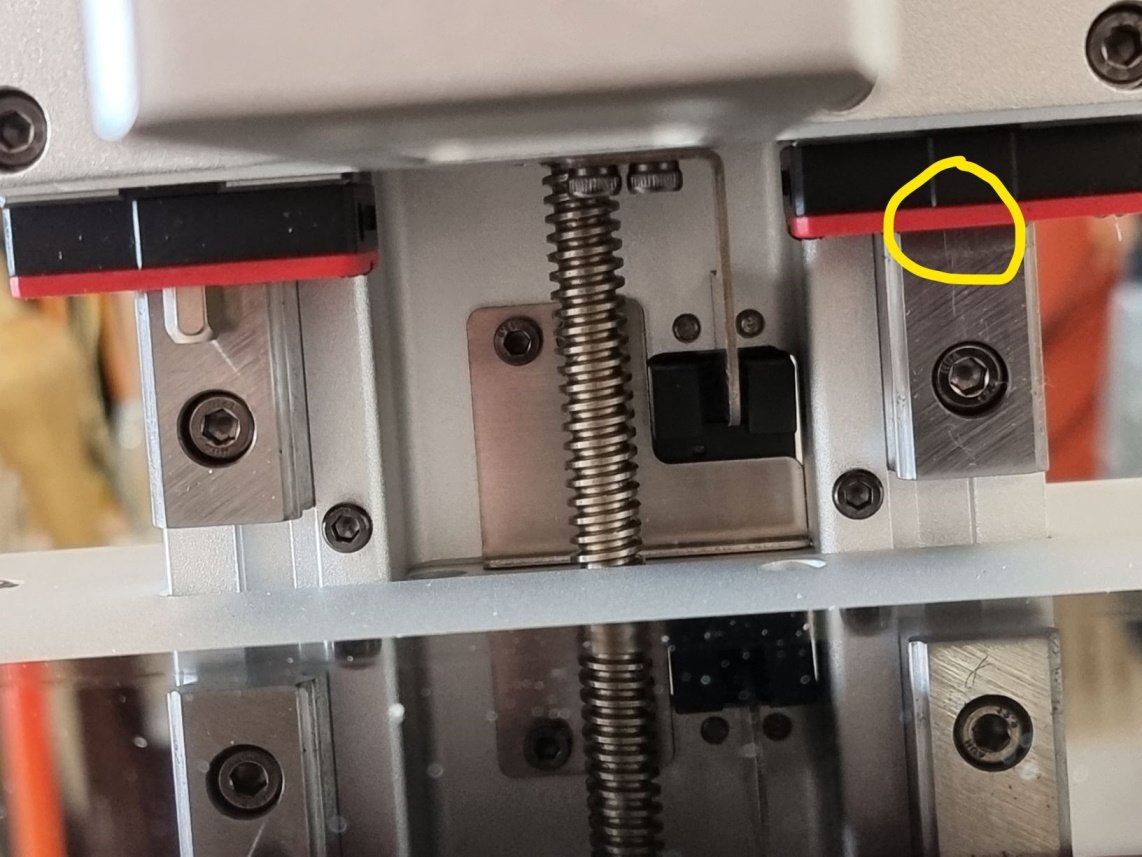

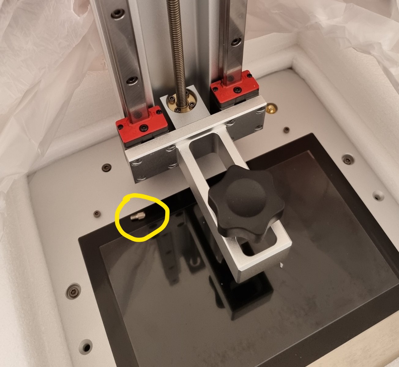

Πρώτη εντύπωση με το που άνοιξα το κουτί, όχι και η καλυτερη. Είδα μια βίδα πάνω στο γυαλί η οποία έλειπε από το κάτω μέρος του Z άξονα. Επίσης η βίδα που υπήρχε αριστερά ήταν χαλαρη.

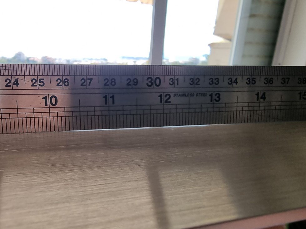

Επίσης το build plate δεν είναι εντελώς επίπεδο.
Έστειλα στο support της Anycubic, και μου απάντησαν τη επόμενη μέρα, κάτι που δεν περίμενα με βάση αυτά που διάβαζα για την υποστήριξή τους.
Η πρόταση τους ήταν να μου στείλουν νέο build plate και linear guide.
Λογικά ένα σφίξιμο θέλουν απλά οι βίδες, αλλά δεν θα πω όχι αν θέλουν να στείλουν όλο το linear guide.
Θα μπορούσε κάποιος να μου επιβεβαιώσει ότι οι 2 βίδες στο κάτω μέρος είναι σφιχτά βιδωμένες και δεν είναι "χαλαρές" by design;

@georgios29 με συγχωρεις, το ειδα αργα. τσεκαρα τωρα τον δικο μου και μου φανηκαν αρκετα σφιχτες. δεν εβαλα ολη μου την δυναμη για να το επιβεβαιωσω επειδη φοβαμαι μηπως χαλασω μονος μου κατι που λειτουργει μια χαρα αλλα το λογικο ειναι να πρεπει να ειναι σφιχτες. ρωτησες και στα γκρουπ στο fb;

Ευχαριστώ για την απάντηση @stonestef. Τελίκα όντως απλά ήθελαν σφίξιμο οι βίδες και δεν έχει κανένα πρόβλημα.
Μου ήρθε και το build plate και το linear guide, οπότε έχω spare σε περίπτωση που χρειαστεί.

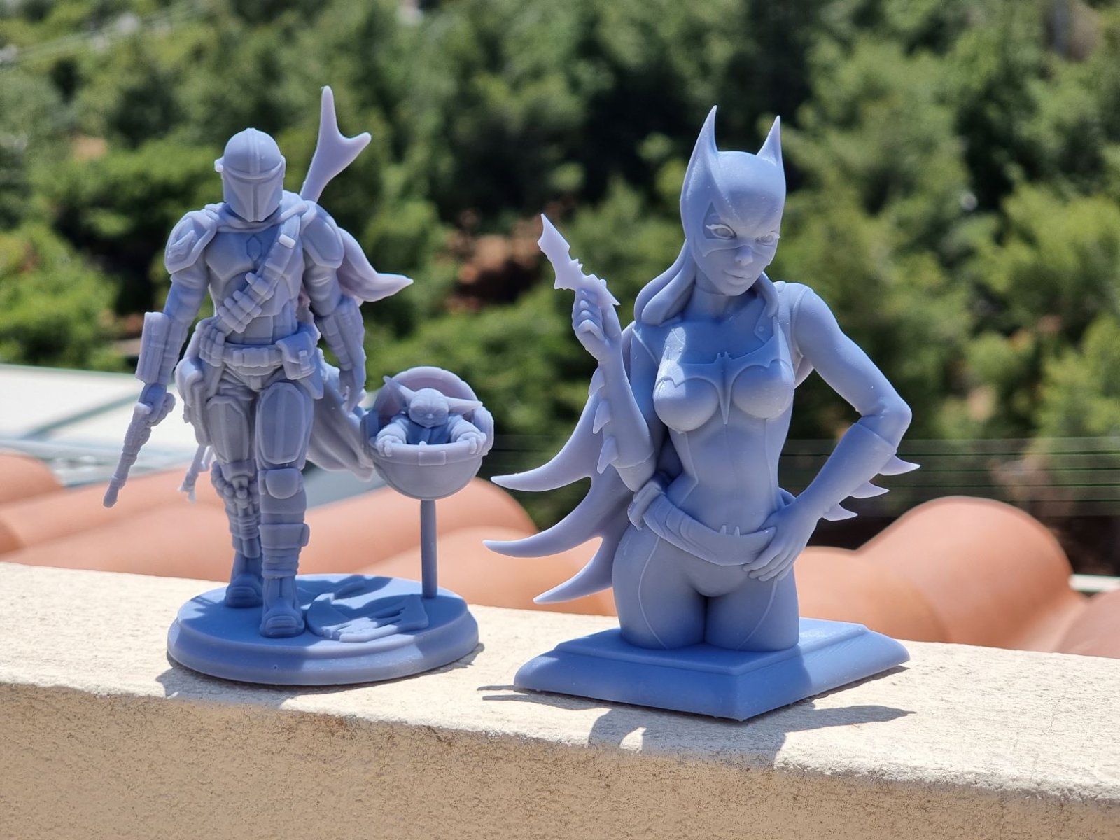

Μέχρι τώρα πολύ ευχαριστημένος με τον εκυπωτή, αλλά δυστυχώς αρκετή φασαρία το όλο post- processing.
Οι 2 πρώτες εκυπώσεις μου Mandalorian και Batgirl 😀
