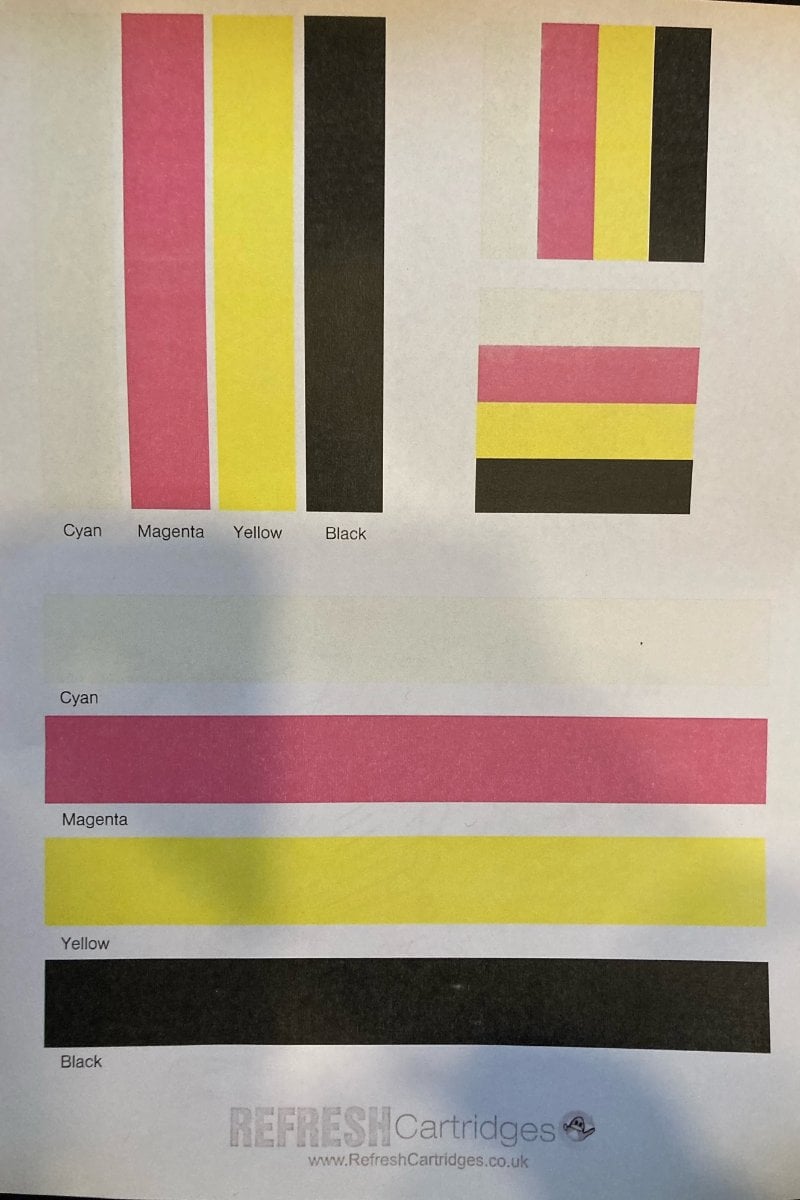

pcbill Δημοσ. 8 Ιανουαρίου 2023 Δημοσ. 8 Ιανουαρίου 2023 Καλησπέρα! Από τα 2 αρχεία βλέπουμε το πως πρέπει να είναι και τελικά πως είναι στην πραγματικότητα η εκτύπωση.. Τα μελάνια είναι συμβατά με άνω του 60% γεμάτα. Σκέπτεστε μήπως τί θα μπορούσα να κάνω ώστε να "ξυπνήσει" τουλάχιστον το Cyan μήπως και στρώσει η κατάσταση?

pcbill Δημοσ. 15 Ιανουαρίου 2023 Δημοσ. 15 Ιανουαρίου 2023 Στις 8/1/2023 στις 8:12 ΜΜ, pcbill είπε Καλησπέρα! Από τα 2 αρχεία βλέπουμε το πως πρέπει να είναι και τελικά πως είναι στην πραγματικότητα η εκτύπωση.. Τα μελάνια είναι συμβατά με άνω του 60% γεμάτα. Σκέπτεστε μήπως τί θα μπορούσα να κάνω ώστε να "ξυπνήσει" τουλάχιστον το Cyan μήπως και στρώσει η κατάσταση? Μήπως έχετε κάποια ιδέα και για αυτό το θεματάκι? Οι εκτυπώσεις που παίρνετε από συμβατά toners είναι ίδιες με τα originals? Γιατί οι δικές μου προς το παρόν δεν..
