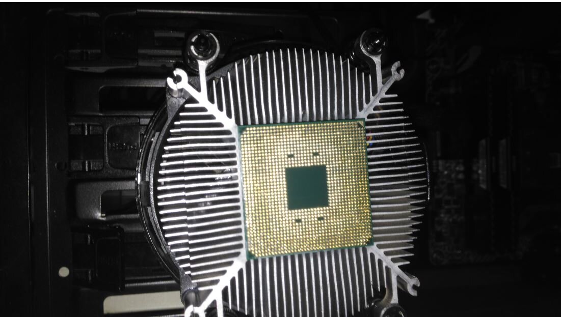

MINDER Δημοσ. 19 Ιουνίου 2020 Δημοσ. 19 Ιουνίου 2020 (επεξεργασμένο) Δεν κρατιόμουν με έτρωγε και η περιέργεια και είπα να αλλάξω πάστα λέω δεν είναι και τίποτα χρονοβόρο. Που να ήξερα. Ξεβίδωσα την μαμίσια ψύκτρα αλλά δεν έβγαινε. Τραβάω και βγαίνει μια στιγμή μαζί με τον επεξεργαστή. Δεν μπορούσα να καταλάβω πως συνέβη αυτό. Μετά σκεφτόμουν πως θα βγάλω τον επεξεργαστή που φαινόταν λες και ήταν κολλημένος με logo στην ψύκτρα. Τελικά μου ήρθε αναλαμπή να τον σπρώξω με την φορά που κουμπώνει όταν κλείνει το ασφάλιστρο στην μητρική και ξεσυρτάρωσε. Καθαρίζω πάστα επεξεργαστή και του βάζω PROLIMA PK-3 Μετά καημών και βασάνων βιδώνω την ψύκτρα αυτή την φορά με το λογότυπο να δείχνει στην άλλη πλευρά στις μνήμες. Τον ανοίγω και είναι η ίδια χάλια κατάσταση με τις θερμοκρασίες. Αναγκάστηκα και αφαίρεσα από το corsair 650D ένα δικτυατό πορτάκι που ΄χει στην μπροστινή όψη ΄ώστε ο διακοσάρης ανεμιστήρας να ρουφάει περισσότερο αέρα προς τα μέσα και έπεσε 2-3 βαθμούς η θερμοκρασία δηλαδή στους 45 idle Θα περιμένω το κιτ για να δοκιμάσω την Noctua D14 αλλά στο μεταξύ θα ρίξω μια ερώτηση στο κατάστημα που πήρα και μητρική και επεξεργαστή τι μπορεί να παίζει. Και αυτές οι θερμοκρασίες είναι όταν επιλέγω το xmp1 για να πάνε οι μνήμες στα 3200 και μου κατεβάζει idle την συχνότητα του επεξεργαστή στα 2200 Αν δεν πειράξω το xmp1 να πάει η μνήμη στα 3200 λειτουργεί ο επεξεργαστής 3600 ή 3900 δεν θυμάμαι έως 4200 και η θερμοκρασία ανεβαίνει επικίνδυνα. Επεξ/σία 19 Ιουνίου 2020 από MINDER
ilos Δημοσ. 19 Ιουνίου 2020 Δημοσ. 19 Ιουνίου 2020 59 λεπτά πριν, MINDER είπε Που να ήξερα. Ξεβίδωσα την μαμίσια ψύκτρα αλλά δεν έβγαινε. Τραβάω και βγαίνει μια στιγμή μαζί με τον επεξεργαστή. Δεν μπορούσα να καταλάβω πως συνέβη αυτό. Ρε παλικάρια πριν 1-2 μέρες πάλι έγραφα τα ίδια ffs. Τέσπα αφού δε σου στράβωσαν pins πάλι καλά. 2
MINDER Δημοσ. 19 Ιουνίου 2020 Δημοσ. 19 Ιουνίου 2020 (επεξεργασμένο) 6 λεπτά πριν, ilos είπε Ρε παλικάρια πριν 1-2 μέρες πάλι έγραφα τα ίδια ffs. Τέσπα αφού δε σου στράβωσαν pins πάλι καλά. Ο επεξεργαστής εκεί που φαίνεται κάπως το χρώμα του είναι γιατί είχα ρίξει ειδικό υγρό που βάζω στον επεξεργαστή που αφαιρεί την πάστα. Επεξ/σία 19 Ιουνίου 2020 από MINDER
MINDER Δημοσ. 19 Ιουνίου 2020 Δημοσ. 19 Ιουνίου 2020 (επεξεργασμένο) Δεν κρατιόμουν με έτρωγε και η περιέργεια και είπα να αλλάξω πάστα λέω δεν είναι και τίποτα χρονοβόρο. Που να ήξερα. Ξεβίδωσα την μαμίσια ψύκτρα αλλά δεν έβγαινε. Τραβάω και βγαίνει μια στιγμή μαζί με τον επεξεργαστή. Δεν μπορούσα να καταλάβω πως συνέβη αυτό. Μετά σκεφτόμουν πως θα βγάλω τον επεξεργαστή που φαινόταν λες και ήταν κολλημένος με logo στην ψύκτρα. Τελικά μου ήρθε αναλαμπή να τον σπρώξω με την φορά που κουμπώνει όταν κλείνει το ασφάλιστρο στην μητρική και ξεσυρτάρωσε. Καθαρίζω πάστα επεξεργαστή και του βάζω PROLIMA PK-3 Μετά καημών και βασάνων βιδώνω την ψύκτρα αυτή την φορά με το λογότυπο να δείχνει στην άλλη πλευρά στις μνήμες. Τον ανοίγω και είναι η ίδια χάλια κατάσταση με τις θερμοκρασίες. Αναγκάστηκα και αφαίρεσα από το corsair 650D ένα δικτυατό πορτάκι που ΄χει στην μπροστινή όψη ΄ώστε ο διακοσάρης ανεμιστήρας να ρουφάει περισσότερο αέρα προς τα μέσα και έπεσε 2-3 βαθμούς η θερμοκρασία δηλαδή στους 45 idle Θα περιμένω το κιτ για να δοκιμάσω την Noctua D14 αλλά στο μεταξύ θα ρίξω μια ερώτηση στο κατάστημα που πήρα και μητρική και επεξεργαστή τι μπορεί να παίζει. Και αυτές οι θερμοκρασίες είναι όταν επιλέγω το xmp1 για να πάνε οι μνήμες στα 3200 και μου κατεβάζει idle την συχνότητα του επεξεργαστή στα 2200 Αν δεν πειράξω το xmp1 να πάει η μνήμη στα 3200 λειτουργεί ο επεξεργαστής 3600-4200 και η θερμοκρασία ανεβαίνει επικίνδυνα. Επεξ/σία 19 Ιουνίου 2020 από MINDER

Asylon Δημοσ. 20 Ιουνίου 2020 Δημοσ. 20 Ιουνίου 2020 Στις 19/6/2020 στις 2:50 ΠΜ, MINDER είπε Ο επεξεργαστής εκεί που φαίνεται κάπως το χρώμα του είναι γιατί είχα ρίξει ειδικό υγρό που βάζω στον επεξεργαστή που αφαιρεί την πάστα. Φίλε εκεί που λες οτι ο επεξεργαστής εχει περιεργο χρώμα γιατι έριξες ειδικό υγρό τι ακριβώς εννοείς?Εριξες κάτι από αυτή την πλευρά που το κοιτάμε στην φωτό?Απο τα pin δηλαδή?

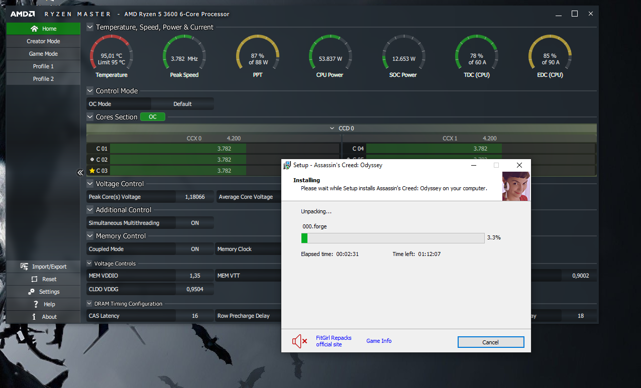

alxnt Δημοσ. 20 Ιουνίου 2020 Μέλος Δημοσ. 20 Ιουνίου 2020 (επεξεργασμένο) Απο χτες βραδυ με στοκ ψυκτρα απο cold boot. Δε θελω να φανταστω που θα φτασει με καμια ωρα in game. Και μετα τα screenshot πηγε και 96 και το ρολοι επεσε στο 3,6κατι. Επεξ/σία 20 Ιουνίου 2020 από alxnt
