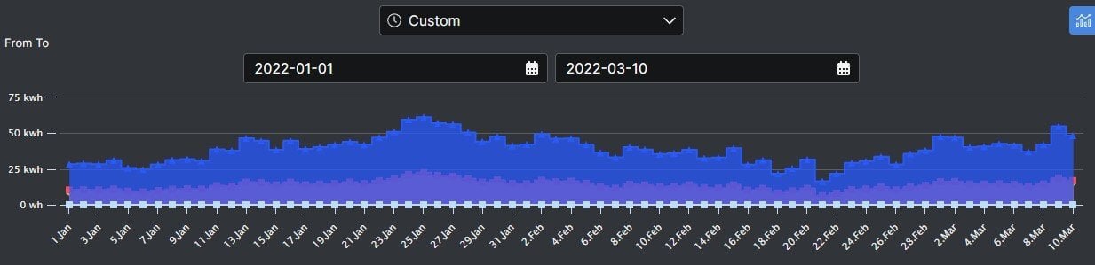

Αυτές τις ημέρες που είχε κρύο μπορεί να σου κάψει ακόμη και 40-45 kW. Ημέρες με καλύτερο καιρό θα βλέπεις συνήθως καταναλώσεις 15-25 kW.
Οι δικές μου καταναλώσεις από την αρχή της χρονιάς μέχρι και χθες.
Σε ευχαριστώ πολύ! Το γράφημα είναι από home assistant?
Ναι :)

Και με ποιο τρόπο λαμβάνεις μετρήσεις; Έχει wifi το πληκτρολόγιο σου ή με άλλο τρόπο;
1 λεπτό πριν, bpel86 είπε
με αυτόν τον wifi μετρητή στον πίνακα. https://shelly.cloud/products/shelly-3em-smart-home-automation-energy-meter/ Είναι διπλά ελεγμένος/αξιόπιστος τόσο με την ένδειξη της κατανάλωσης από το μενού της Daikin, όσο και με το ρολόι της ΔΕΗ.
