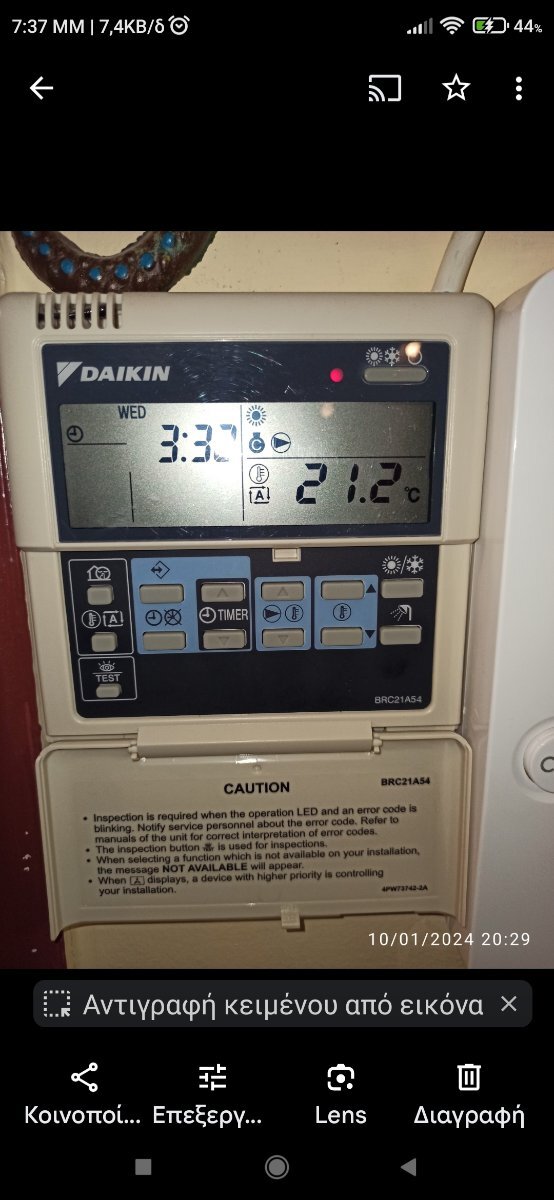

Σήμερα που έχουμε ελαφρώς πιο μαλακό καιρό χαμήλωσα αρκετά τα νερά. Δούλευε αρκετές ώρες το απόγευμα η αντλία (ζητούμενη θερμοκρασία 23°C) πολύ οικονομικότερα όμως από όταν είχα τα νερά πολύ ψηλά.
Κάποια στιγμή όμως η θερμοκρασία στο θερμοστάτη έφτασε 23.5 και έσβησε η αντλία! Πως δηλαδή γίνεται να μην σβήνει;

Μα το θέμα είναι ότι δεν ξέρω πως να κάνω την αντιστάθμιση! 😃
Σήμερα διαβάζοντας το manual κατέβασα τις τιμές των νερών για την κατώτερη και την ανώτερη εξωτερική θερμοκρασία και ενεργοποίησα κσι μια επιλογή που έλεγε "Λειτουργία ρύθμισης ανάλογα τον καιρό*.
Δηλαδή το "σωστό" είναι να μην φτάνει ποτέ το στόχο (23.5 βαθμούς) έτσι ώστε να δουλεύει συνέχεια;;

Για χαμηλή εξωτερική (-10) το έβαλα στους 60°C και για εξωτερική 18 το έβαλα στους 44.
Οι αντίστοιχες τιμές πριν ήταν 78 και 55!

Ωραία έτσι ενεργοποίησες την αντιστάθμιση. Η φιλοσοφία είναι κρατάει θερμοκρασία η κατοικία χωρίς ανανά σβήσιμο στην αντλία, αλλά αυτή να δουλεύει, τόσο όσο χρειάζεται.
2 ώρες πριν, Titarasaudi είπε
Δοκίμασε και ποίο κάτω π.χ 50 για -4
Και 36 για +16 αντίστοιχα.
Κατέβασε και στο -5 (ποίο κάτω δεν πάει) δεξιά στο TIMER το βελάκι μαζί με την θερμοκρασία που δείχνει ο κυκλοφορητή.
Μετά μπορείς να πάς στην 9.00 τιμή αντιστάθμισης εξερχόμενου νερού και να ορίζεις από εκεί για μέχρι +-2 βαθμούς τό εξερχόμενα νερά.
Αν και νομίζω είναι τό ίδιο με τα κουμπιά που έχουν τόν κυκλοφορητή που λέω ποίο πάνω, ορίζουν τά εξερχόμενα νερά + η - από την πραγματική θερμοκρασία που έχεις ορίσει.

η χαμηλωτερη θερμοκρασια εξερχομενων που μπορεις να ρυθμισεις ποια ειναι γενικα σε αντλια με αυτο το χειριστήριο ?
πηγα στην απο πανω κ κατω απο 38 δε πήγαινε..

Φιλε @koriosg4 έχουμε το ίδιο χειριστήριο!
Σ' ευχαριστώ πολύ για τις ρυθμίσεις. Κάποιος με ίδιο χειριστήριο μπορεί να βοηθήσει περισσότερο στις ρυθμίσεις να μπορέσω να καταλάβω τι κάνω!
