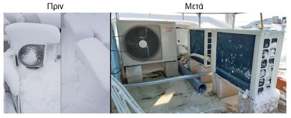

48 λεπτά πριν, userAnon είπε
δεν τίθεται θέμα άμεσης σύγκρισης αλλά αυτή είναι η εικόνα στην ταράτσα φέτος σε σχέση με πέρυσι
είχα μια ελπίδα ότι τα defrost θα μειωθούν αλλά δεν υπάρχει διαφορά.. Ίσως έχει να κάνει με τους 0-1 βαθμούς που έχουμε από χθες το βράδυ μέχρι τώρα. Χθες το μεσημέρι που είχε 2-2,5 μέχρι τα μεσάνυχτα δεν έκανε κανένα defrost..
Θα έπρεπε να δώσεις κλίση στα dexion για να φεύγει το χιόνι. Βλέπω ότι ήδη έχει παραμορφωθεί λίγο και δεν έχει πολύ χιόνι από πάνω . Μην καταρρεύσει όλο από το βάρος και πάθεις και καμιά ζημιά στις μονάδες.

4 λεπτά πριν, userAnon είπε
αυτά δεν έχουν θέμα.. Αν δεις την περσυνη φωτογραφία ήταν σκεπασμένα με χιόνι τελείως και δούλευαν κανονικά..
Αν τα γυρίσω προς τα μέσα θεωρείς θα είναι καλύτερα? Από την μπροστινή πλευρά βγάζουν πιο ζεστό αέρα? Γιατί αυτό καταλαβαίνω όταν λες ότι το toshiba τα βοηθάει να μην παγώνουν..
Έχω την εντύπωση ότι το τοσίμπα ρουφάει τον αέρα που βγαίνει από το αούξ, οπότε είναι σαν να έχει πιο δυνατό ανεμιστήρα το αούξ!

5 λεπτά πριν, liakjim είπε
Μια μικρή κλίση την έχει αλλά δεν κάνει τίποτα. Δεν μπορούσα να τα σηκώσω όσο έπρεπε γιατί θα χρειάζονταν τουλάχιστον ένα μέτρο προς τα πάνω μπροστά, και πάλι δεν νομίζω ότι θα το έδιωχνε. Τώρα που ανέβηκα, δεν ξεχιόνισα για να δω πως θα συμπεριφεθεί. Αν ξαναχιονίσει θα ανέβω να το βγάλω..

4 λεπτά πριν, Maurikycli είπε
είναι ακριβώς το αντίθετο... ο αέρας από τον ανεμιστήρα της toshiba μπορεί να επηρεάσει τα aux
Προτείνω να το φτιάξεις με μεγαλύτερη κλίση από την αρχή.

9 λεπτά πριν, liakjim είπε
θα το ξαναδω το καλοκαίρι. Πάντως και οι σκεπές που έχουν αρκετή κλίση κρατάνε χιόνι. Δεν ξέρω πόση πρέπει να έχει για να μην το κρατάει.. οφ τοπικ
Για τα defrost , υπάρχουν δεκάδες παράγοντες. Θερμοκρασία και υγρασία άρα θερμοκρασία δρόσου. Αέρας. Μικροκλίμα. Διάταξη αντικειμένων και εμποδίων. Φορτίο = θερμοκρασία στοιχείου. Αλγόριθμος του εκάστοτε κατασκευαστή. Χαμός.
Μπορεί πχ το mitsubishi heavy του @apostolisep3 να έκανε περισσότερα defrost στο μπαλκόνι μου από ότι στο δικό του. Ή λιγότερα. Μάλλον δεν θα μάθουμε ποτέ εκτός αν κάνετε έρανο όπως έχω ξαναζητήσει για πειράματα.
Πάντως γενικά βλέπω μια τάση όπου το 24άρι edge , κάνει περισσότερα από το 18άρι και κάτω. Άλλα τα μεγέθη, άλλη η ισχύς, άλλος ο προγραμματισμός (είδαμε πόσο παραπάνω cop βγάζει το 24άρι), άλλα όλα. Μπορεί να κάνω και λάθος και μπορεί απλά να τυχαίνει τα παιδιά με τα 24άρια να έχουν άσχημες συνθήκες.

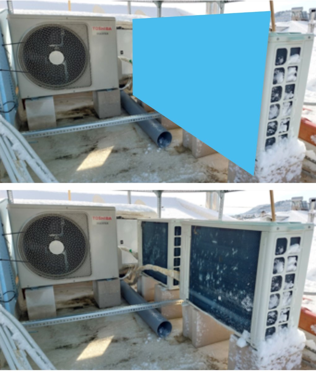

32 λεπτά πριν, userAnon είπε
1- Αν τα γυρίσω προς τα μέσα θεωρείς θα είναι καλύτερα?
2- Από την μπροστινή πλευρά βγάζουν πιο ζεστό αέρα?
αν και η ερώτηση είναι για κάποιον άλλο, θα σου απαντήσω:
1- Όχι.
2- Είναι ακριβώς το αντίθετο... ο αέρας είναι πιο κρύος.
Αυτό που πιστεύω ότι θα βοηθούσε λίγο το aux θα ήταν μια κατασκευή στο πίσω μέρος (φωτογραφία), για να μην πετάγεται πλέον ο αέρας από την toshiba απευθείας πίσω τους  ... ή να μετακινηθεί η toshiba πολύ πιο μπροστά

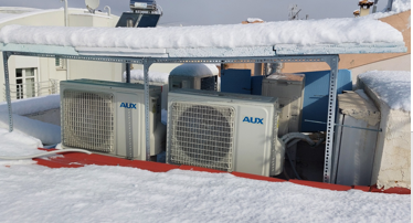

3 ώρες πριν, userAnon είπε
Περί τοποθέτησης
έτσι είνα στην ταράτσα τοποθετημένες οι εξωτερικές μονάδες. Επάνω στο dexion έχει μπει σκέπαστρο όπως και στην βορεινή πλευρά του Toshiba.
Στην ανατολική πλευρά υπάρχει το κουβούκλιο του ασανσερ άρα το προστατεύει και από την ανατολική πλευρά.. Η απόσταση από το κουβουκλιο είναι μισό μέτρο +.
Βλέπει κανείς κάποιο λάθος στην τοποθέτηση που θα έπρεπε να διορθωθεί, μήπως και μπορέσω να αποφύγω τα defrost του toshiba? Μήπως θα ήταν καλύτερα πχ να το γυρίσω να κοιτάει ανατολή και να έρθει μέσα στο 1,5 μέτρο?
Με μία ωραία κατασκευή θα μπορούσες να έχεις τα δύο AUX το ένα πάνω στο άλλο και το Toshiba δίπλα τους. Πιο πολύ με αγχώνει που δεν βλέπω ελαιοπαγίδες.
