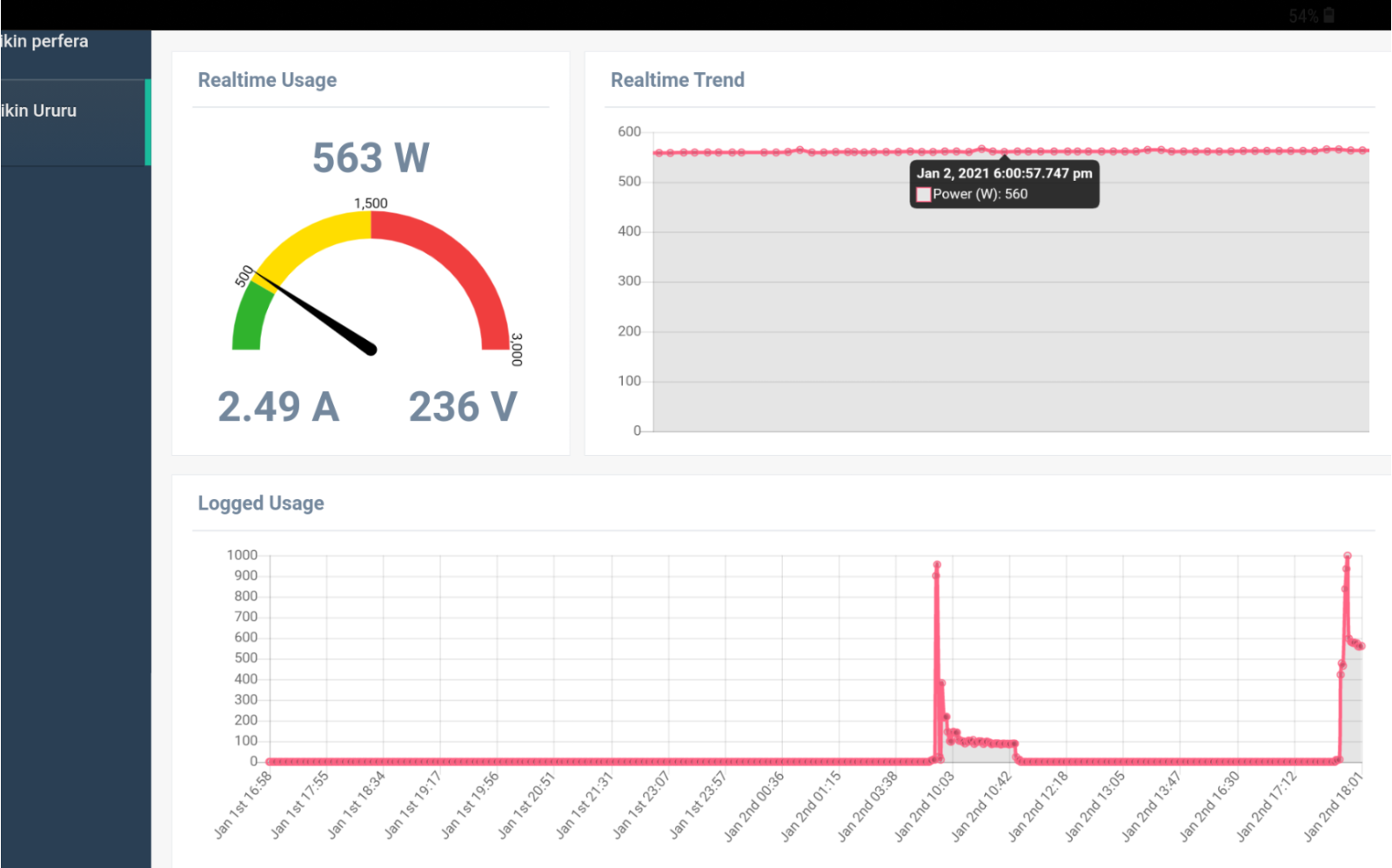

Λοιπον ζητουμενη 30 εξωτερικη 14 peak :1013 watt μετα 580 και συνεχιζει ελαφρως μειουμενο. Το σπιτι κολαση γιατι και σε αυτα τα watt μου θυμιζει μιτσου στα 1200w ζεστη. Και εσυ παππου με το φανελακι ? Οσοι ειναι παλιοι την θυμουνται την διαφημιση. Το κλεινω γιατι θα ψηθω

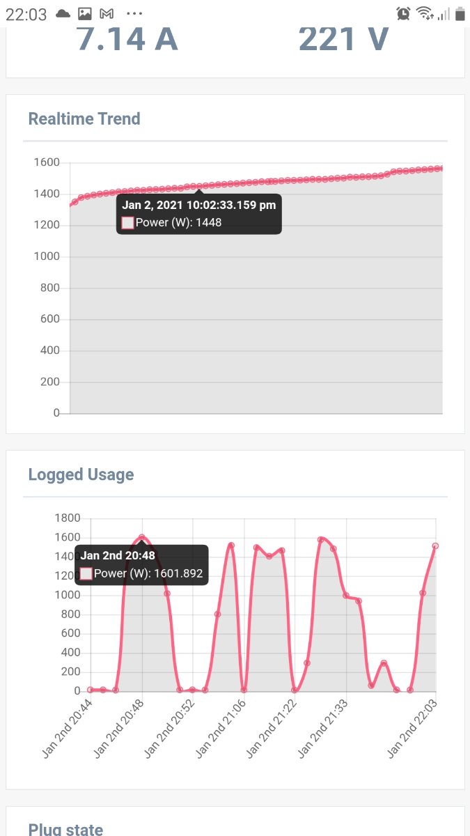

Σε ευχαριστώ πάρα πολύ όλα οκ μπήκαν σε λειτουργία επιτέλους η μετρήσεις να βλέπω τι γίνεται!Θα πάθετε πολύ σοκ δεν ξέρω τι να πω ψάχνω ακόμα για να έχω χαμηλή κατανάλωση!
Θυμησέ μας ποιο μοντέλο είναι.
To 18 Inventor premium είναι αυτό;

Ναι παιδιά..Συμβουλές ότι θέλετε πείτε μου!
Τι επιθυμητή θερμοκρασία έχεις; τι θερμοκρασία έχει ο χώρος; Τι θερμοκρασία έχει έξω τώρα; Το έχεις ανοιχτό αρκετές ώρες;  Παίζει με τον αισθητήρα θερμοκρασίας πάνω στην μονάδα τώρα; Έχει ifeel/follow me;
