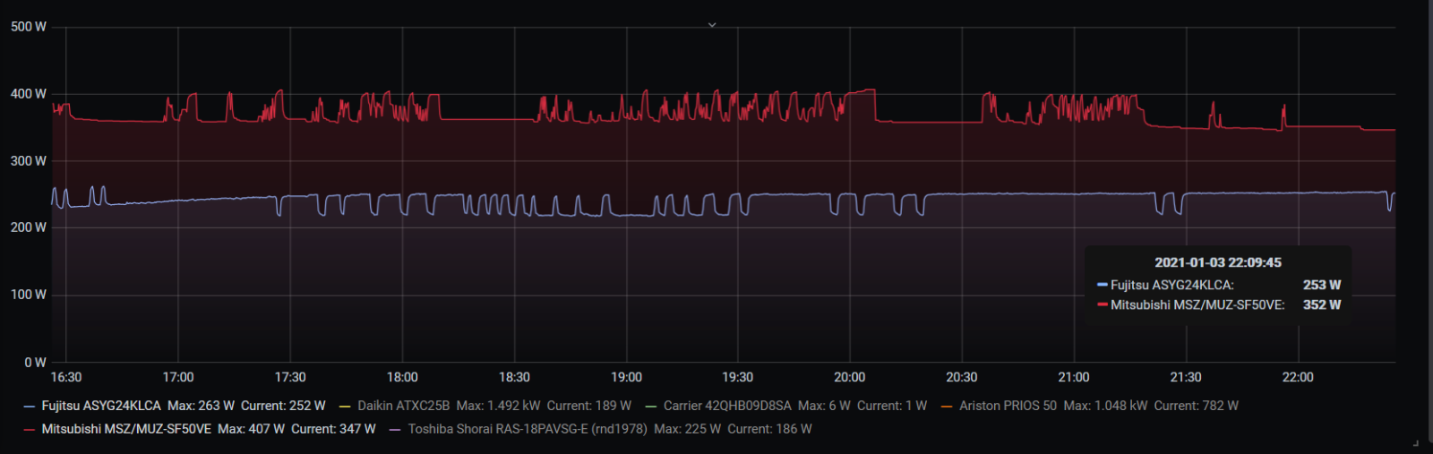

Σύμφωνα με τις απώλειες αν και έχεις βάλει μεγάλη ζήτηση 23, είσαι στα 40,000 btu
Σίγουρα μπορεί να πέσει και άλλο με το follow me αλλά όχι με τέτοια ζήτηση ,εγώ στη θέση σου θα τα έβαζα όλα στο 21 και θα τα άφηνα για μερικές ώρες τώρα το βράδυ για να δεις λίγο συμπεριφορά και πως θα νιώθεις με την θερμοκρασία
Λοιπόν τι να πω δεν ξέρω χαμήλωσε κ τα δύο από ότι βλέπω στα 662 το 18αρι σταθερά όπως μου είπατε στη δυνατή σκάλα κ 23!Το μικρό 630 κ αυτό σταθερά οπότε έβαλα κ το τρίτο που έχω το αναλογικό μετρητή να δουλέψει κ το βλέπω!!!!Οι δοκιμές συνεχίζονται!!!!
5 λεπτά πριν, liakjim είπε
Σταθερά στο +100W το mitsu
Θα τα πουλήσω όλα κ θα πάρω mitsu!

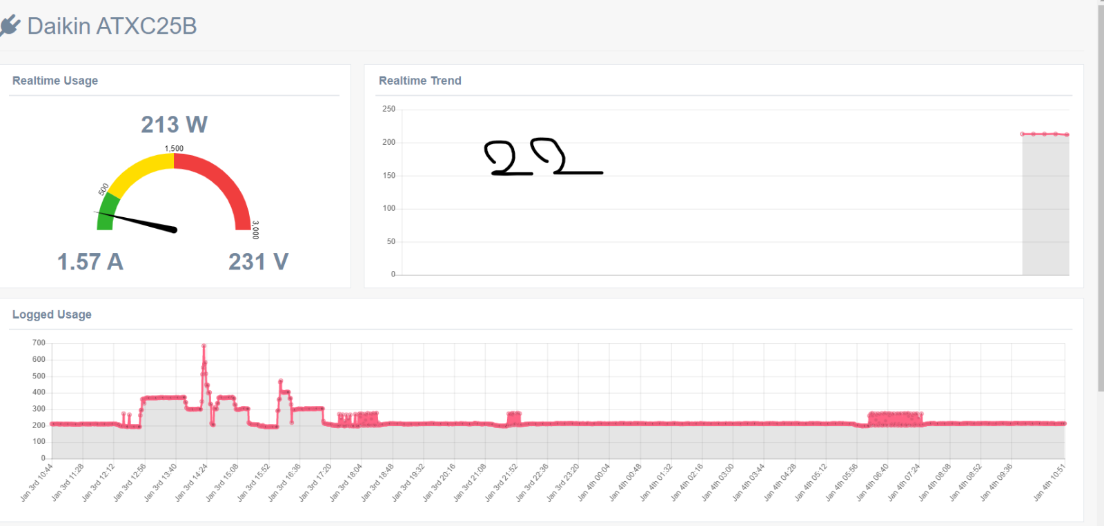

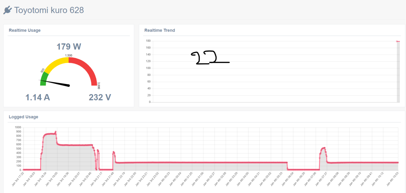

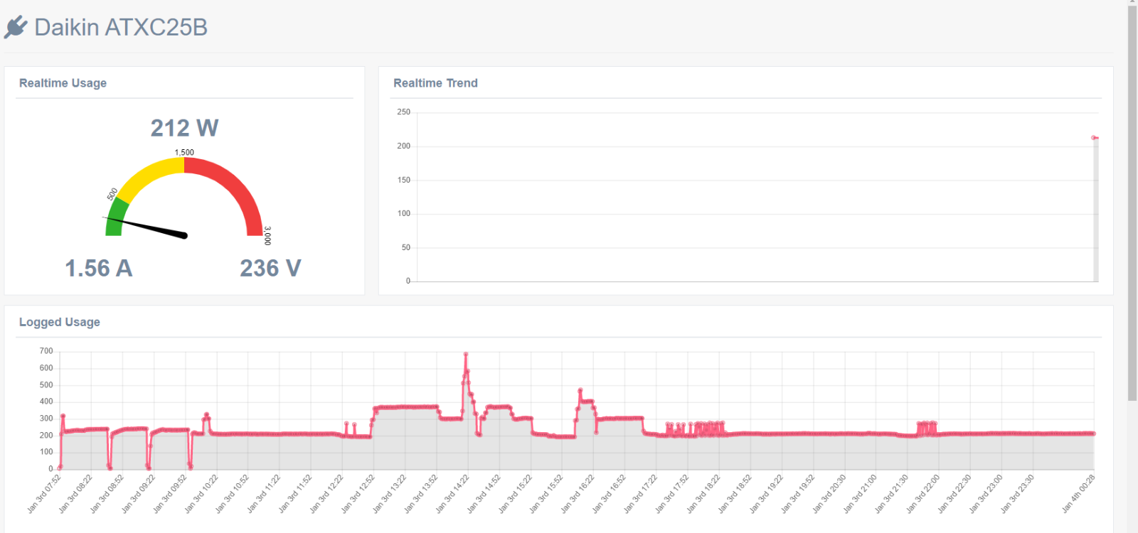

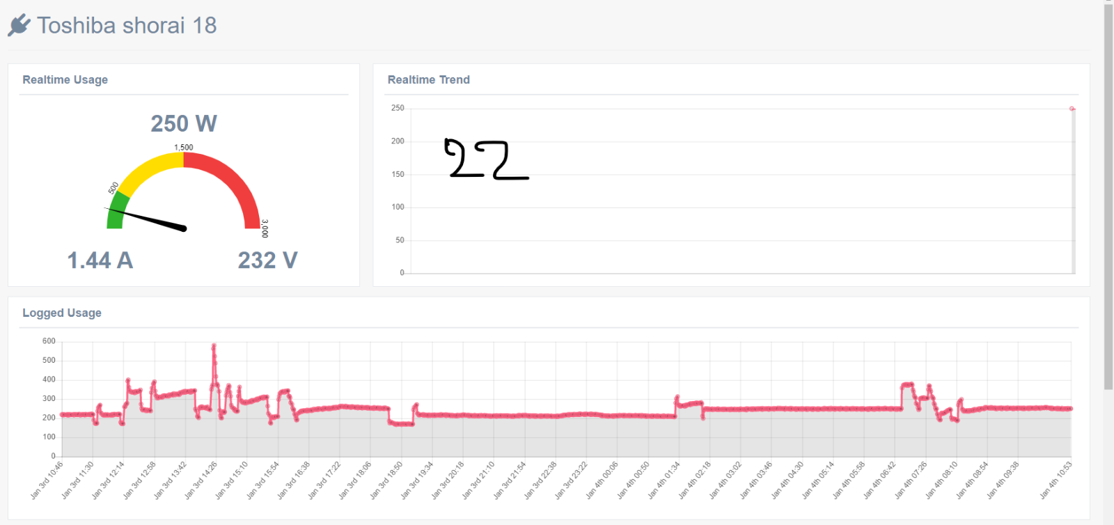

θερμοκρασια εσωτερικη 22,5 στο χωρο του toshiba(50τμ) και 23,6 στο μεσο του διαδρομου που καλυπτουν τα δυο 9αρια (50τμ)380123965_4-1.png.00e0f6b27ef55b91bdc0423f4b8161cf.png
