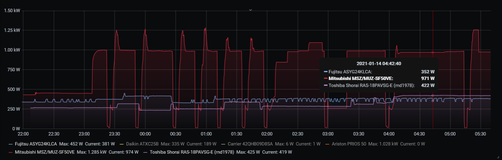

Τα πράγματα για το mitsubishi δεν πάνε και τόσο καλά, ακόμα και με fixed ανεμιστήρα 3/4 σκάλα. Εξωτερική κάπου 10.
( @Rnd1978, πιάσαν κρύα εκεί πάνω ε; , Τσίμπησε το shorai)

2 ώρες πριν, liakjim είπε
Ξεκίνησαν τα κρύα 0-1C εξωτερική θερμοκρασία.. :) 23C επιθυμητη θερμοκρασία περίπου στα 400W κατανάλωση βλέπω τωρα.. Για να φτάσω τα χιλιάρικα του Mitsu.. εχω πολυυυυυ ακομα!
