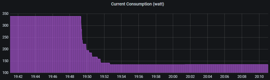

13 ώρες πριν, liakjim είπε
για κλιματιστικό, αν κάποια στιγμή καταφέρεις και ρίξεις το blitzwolf στο grafana με στιγμιαία κατανάλωση ή ακόμα καλύτερα με το sonoff, θα είχε ενδιαφέρον να πειραματιστεις μια μέρα που δεν θα έχει ζέστη και να το βάλεις μόνο του στον χώρο του με κλειστή την πόρτα και να το βάλεις σε ρύθμιση θερμοκρασίας που να είναι οριακά για να μην κλείνει ώστε να δούμε τα ελάχιστα watts.
Πχ το atxc25b ψες βράδυ κατάφερε να πιάσει τα 125W και μετά ξεκίνησε τα onoff :

Σε νέα δοκιμή τώρα με κλειστή τη πόρτα (χώρος 11τμ) με ζήτηση 28 βαθμούς και εξωτερική 31 περίπου σε ECO mode, βγαίνει το παρακάτω στιγμιαίο διάγραμμα:
Σταθεροποιήθηκε στα 135 watt βλέπω εδώ και 20 λεπτά. Θα το παρακολουθήσω να δω πόση ώρα θα μείνει εκεί. Αλλά λογικά, στο ECO mode με ανοιχτή πόρτα (25τμ) σε αυτή τη ζήτηση λογικά έχει περισσότερες απώλειες (η πόρτα του διαδρόμου προς το υπόλοιπο σπίτι δε κλείνει εντελώς) ή θέλει περισσότερο χρόνο να πιάσει παντού τη θερμοκρασία...

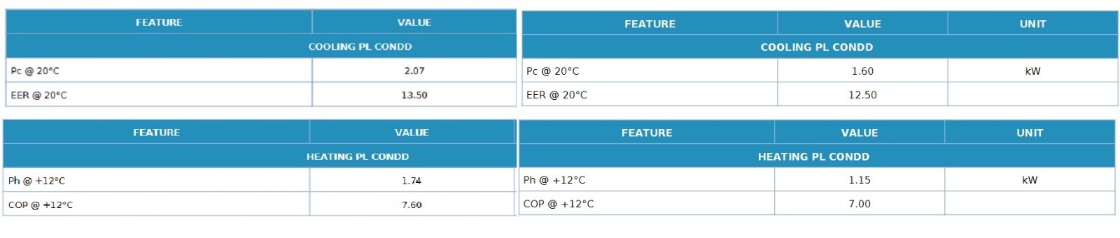

21 λεπτά πριν, rbx1000 είπε
...και μετα ερχεται η eurovent και λεει οτι ακομη και στο χαμηλο φορτιο το edge ειναι πιο αποδοτικο
αριστερα το edge, δεξια το premium
Παντως θα ήταν λίγο κουλό να βγάζει εταιρεία καινούργιο μοντέλο κα8 να μην είναι καλύτερο γενικα από το προηγούμενο πο6 θα αντικαταστήσει

54 λεπτά πριν, rbx1000 είπε
Είναι σε διαφορετικά φορτία.
2 ώρες πριν, thanasis00 είπε
Μια χαρά είναι τα 135W.

1 λεπτό πριν, liakjim είπε
Οι σταθερες ειναι η θερμοκρασια και το ποσοστο φορτιου.
πχ  Στους 20 εξωτερικη με 25% φορτιο ποσο ειναι το capacity και ποση η καταναλωση για να κρατησει 27 εσωτερικη για χ ωρες?
Ετσι τα υπολογιζει και βγαζει τα αποτελεσματα. Δεν αποφασιζει σε πιο capacity θα μετρησει απλως αναφερει το capacity που βγαζει το μηχανημα στις συγκεκριμενες στανταρισμενες συνθηκες.
Εντυπωσιακο...ιδιως αν βαλεις και το χαμηλο κοστος αγορας του.
