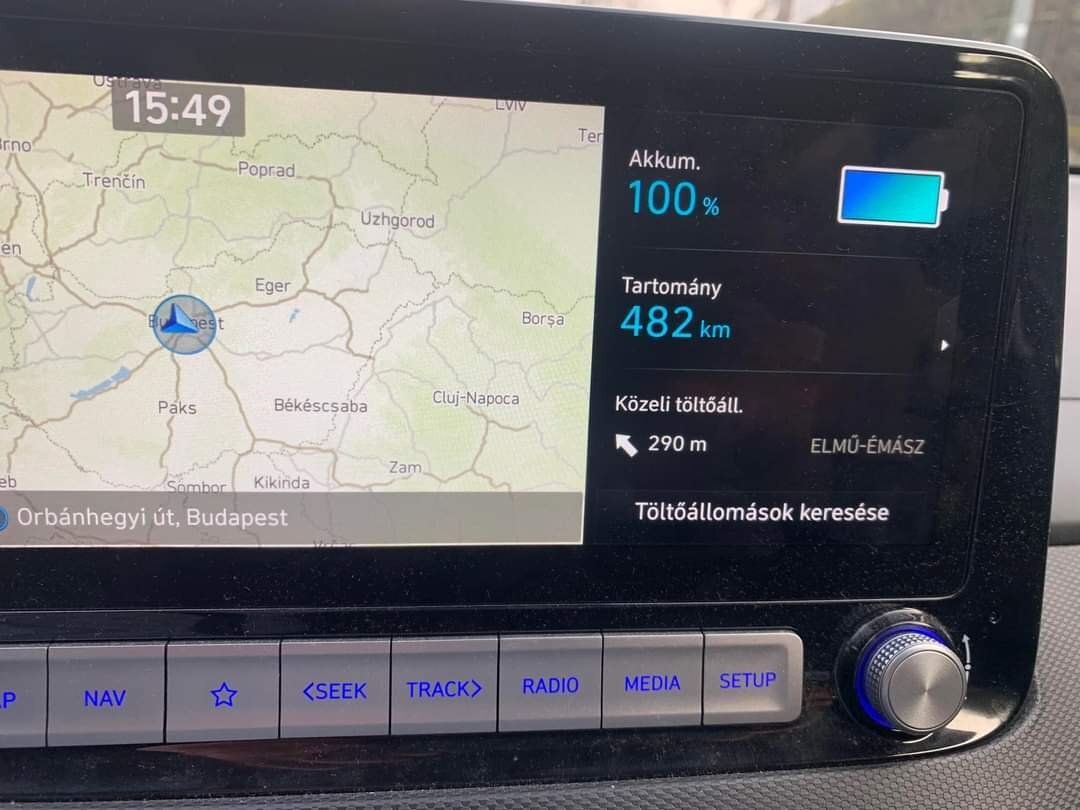

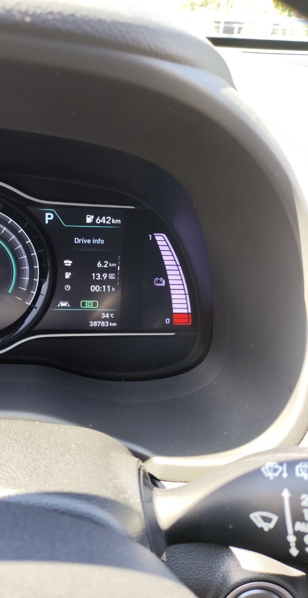

Η εγγυση αφορα την χωρητικοτητα της μπαταριας μεχρι το 70%. Τα μονα μοντελα που επεσαν σε αυτο το σημειο ειναι τα leaf του 2012. Η μπαταρια κανονικα ξεπερναει τον χρονο ζωης του αυτοκινητου. Ελλατωματα ομως παντα μπορει να υπαρχουν.
Hyundai Kona 2018
Hyundai Kona 2020
My Kona :). Το προηγουμενο καλοκαιρι.
Επεξ/σία από gbras
