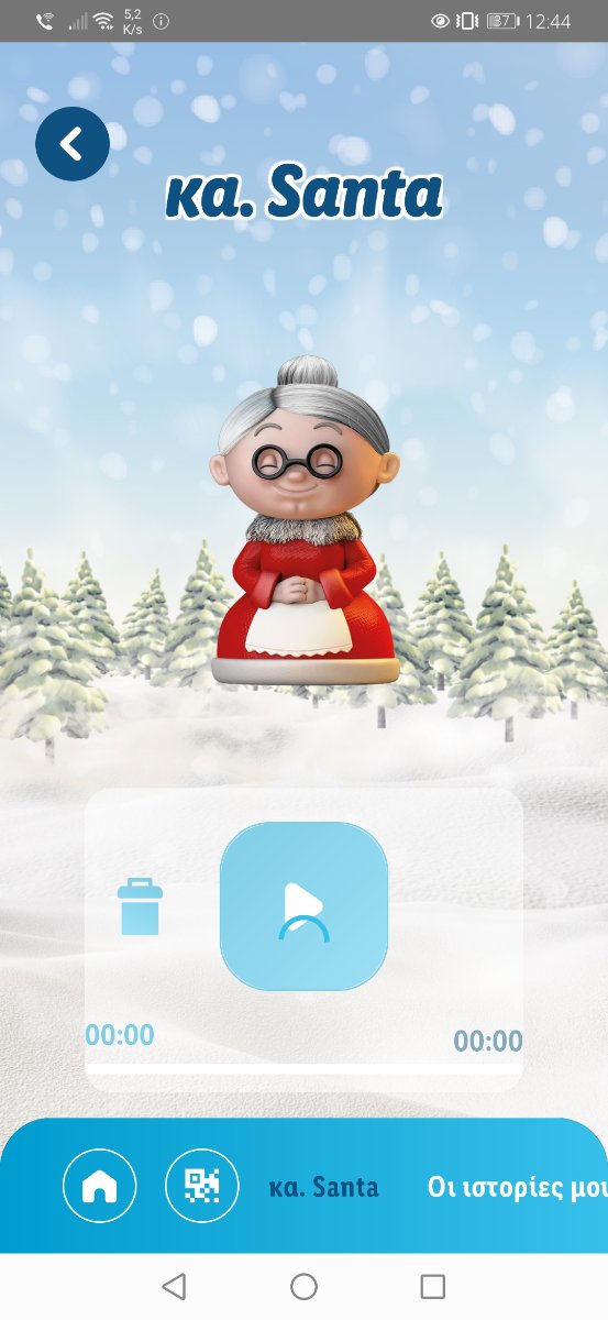

Έχει κάποιος καταφέρει να ηχογραφήσει την γιαγιά και να ακούγεται από την φιγούρα ; Βασικά πήγα να σβήσω την ιστορία και έμεινε κολλημένο

Πως γίνεται ; Ηχογραφείς αποθεκηυεις και μετά παίζει από την φιγούρα η με Bluetooth ? Επίσης μου έδωσαν 2 φιγούρες και όταν δοκίμασα να το σβήσω κόλλησε και στις 2 (από iOS )
Ηχογραφείς στο κινητό, αποθηκευεις, συνδέεις το ηχειο στον υπολογιστή, κατεβάζεις την εφαρμογή του και συγχρονίζεις τις φιγούρες που θέλεις
Οκ θα δοκιμάσω αν και είχα πρόβλημα ότι δεν αποθήκευε πχ 1 λεπτό και πάνω αλλά μόνο δευτερολέπτων . Όταν πήγαινα να τα σβήσω κολλούσε και έμενε έτσι

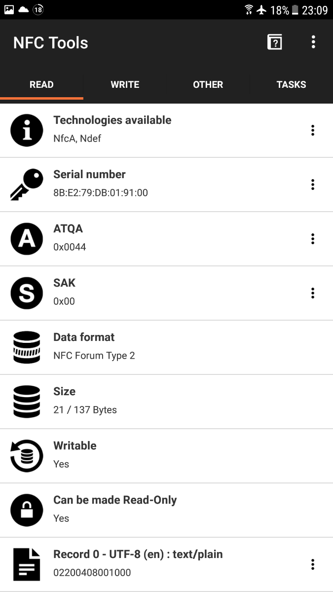

Στις 19/12/2020 στις 10:38 ΜΜ, Tsiolas είπε
Καλησπέρα σας,
Συνδέοντας το ηχείο στον υπολογιστή, είδα πως έχει αποθηκευτικό χώρο. Μέσα είχε 6 αρχεία .smp, 5 μεγάλα και ενα μικρό. Θεωρώ πως τα 5 είναι για τους χαρακτήρες με τα παραμύθια και το 6ο για τη γιαγιά που ηχογραφούμε το δικό μας. Μετά απο λίγο ψάξιμο, βρήκα τον κωδικό που έχει η δική μου φιγούρα (το ξωτικό) και με λίγο ψάξιμο ακόμα, βρήκα όλους τους κωδικούς από όλες τις φιγούρες, τις  οποίες μπορούμε να το προγραμματίσουμε σε ένα nfc tag (ή και στην ίδια τη φιγούρα!) και να παίζει από εκεί.
Όλοι οι κωδικοί NFC:
02200408001000 - Το Ξωτικό
02200408001100 - Το ελαφάκι του Άι Βασίλη
02200408001200 - Ο στρουμπουλός χιονάνθρωπος
02200408001300 - Ο Άγιος Βασίλης
02200408001400 - Το έλατο και το ελατάκι
02200408001500 - Η κυρία Άι Βασίλη (για δικές σας ηχογραφήσεις)

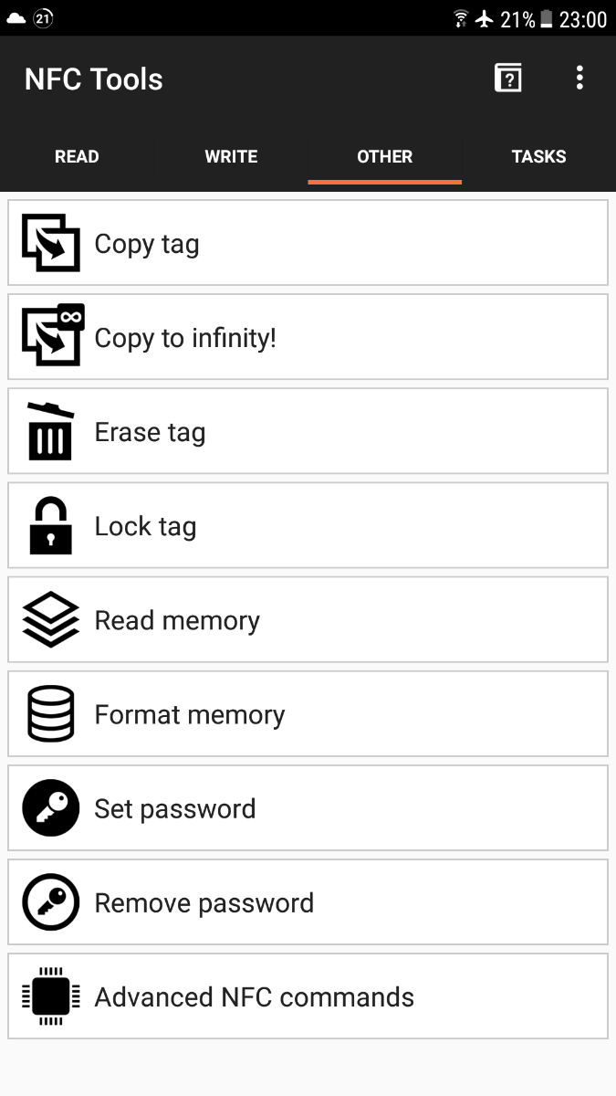

Μπορειτε να προγραμματίσετε τα nfc tag ή την ίδια σας τη φιγούρα, με χρήση της παρακάτω εφαρμογής:
Ως εξής... (δείτε συνημμένες φωτογραφίες) στην εφαρμογή nfc tools, καρτέλα read, τέρμα κάτω το record0 είναι ο κωδικός του χαρακτήρα μου (ξωτικό) οπότε σας κάνω εγώ την αρχή ώστε να προγραμματίσετε στα nfc tag σας αλλάζοντας την εγγραφή της με το write ως text. Στην εφαρμογή nfc tools, καρτέλα write, Add a record, Text, γράφετε έναν από τους παραπάνω κωδικούς και κατόπιν πατήστε το ΟΚ. Ακολούθως επιλέξτε το Write και θα σας πει να πλησιάσετε το nfc tag ή τη φιγούρα (το κάτω μέρος) ώστε να το προγραμματίσει. Επίσης για όσους έχουν nfc tags και έχουν ή βρουν όλες τις φιγούρες, μπορούν να κάνουν αντιγραφή του κωδικού nfc με το other - copy tag! (φωτογραφία)

Καλημέρα παιδιά κ χρόνια πολλά!! Έχω καταφέρει κ εχω συλλέξει όλες τις φιγουρες! Δυστυχως η γιαγιά ενώ ακολούθησα της οδηγίες ηχογράφησα δηλαδή στον κινητό την ιστορία σκαναροντας την κ στην συνέχεια σύνδεσα το ηχείο στο pc για να μεταφέρω την ιστορία αλλά η εφαρμογή μου βγάζει μνμ ότι έβαλα λάθος κωδικό.. Κ η εφαρμογή στο κινητό κολησε όταν έβαλα να σβήσω την ιστορία της γιαγιάς. Έχω κ το ηχείο κ καποιες φιγουρες απ την σειρά με τα παραμύθια αλλά δεν λειτουργεί η μια με το άλλο.. Τι μπορώ να κάνω για την ιστορία της γιαγιάς; υπάρχει τρόπος να κάνω ένα mp3 σε smp αρχείο; ελεος γιατί τόσα κλειδωματα!  Εδώ έχω επιλέξει διαγραφη κ εχει μεινει έτσι ώρες..

καταφερατε να το ξεκολλήσετε? μαλλον ο σερβερ τους θα φταιει! προφανως ανεβαζει το ηχογραφημενο αρχειο σε εναν σερβερ για να μπορει να μοιραστει συνεχεια σε αλλους υπολογιστες κτλπ..
Καλησπέρα,
απ ότι έχω καταλάβει η ηχογράφηση πάει σε κάποιον online server. Στη συνέχεια συνδέοντας το ηχείο συγχρονίζεις από το pc και την κατεβάζει στο ηχείο  σε smp . Επειδή έχω ακριβώς το ίδιο θέμα, είναι ξεκάθαρο πως υπάρχει γενικότερο πρόβλημα με τις online υπηρεσίες της εφαρμογής. Αν είμαστε τυχεροί και κάποια στιγμή ξεκολλήσει, πρέπει να ηχογραφήσουμε όσα πιο πολλά τραγούδια ή παραμύθια μπορούμε, να τα συγχρονίζουμε κάθε φορά ένα ένα απο το pc στο ηχείο και να κρατάμε backup τα smp της γιαγιάς στο pc μας, ώστε να τα περνάμε χειροκίνητα στο ηχείο χωρίς να χρησιμοποιούμε την εφαρμογή.
