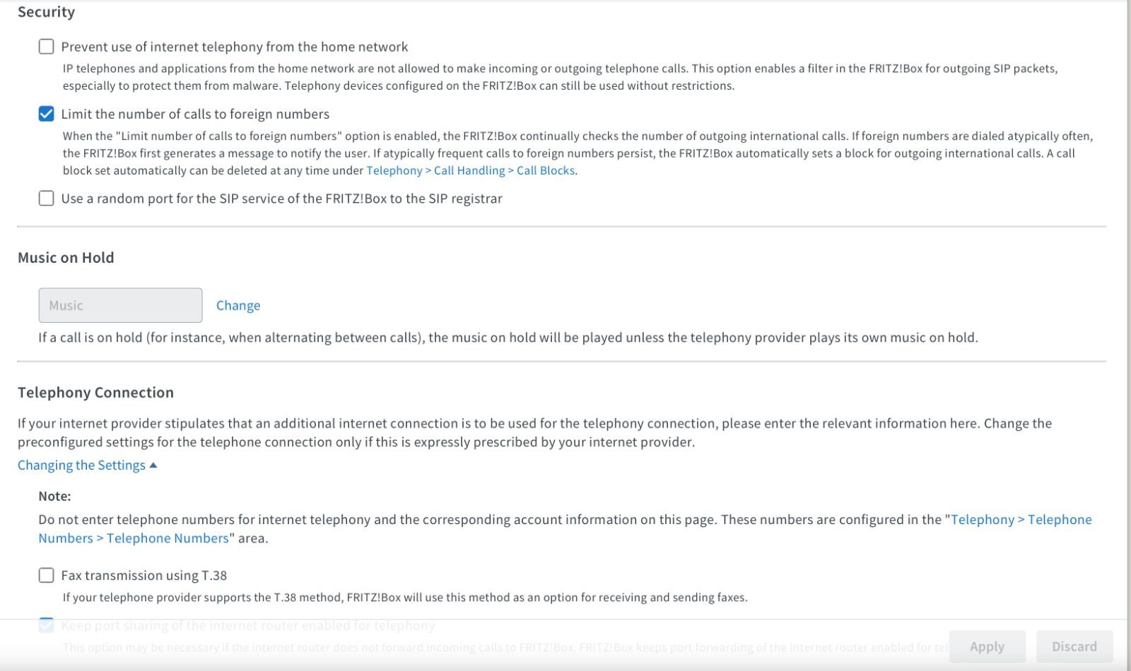

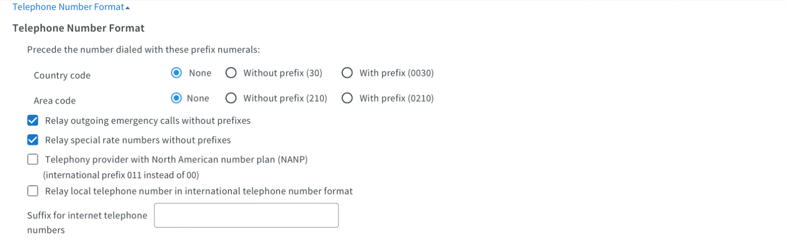

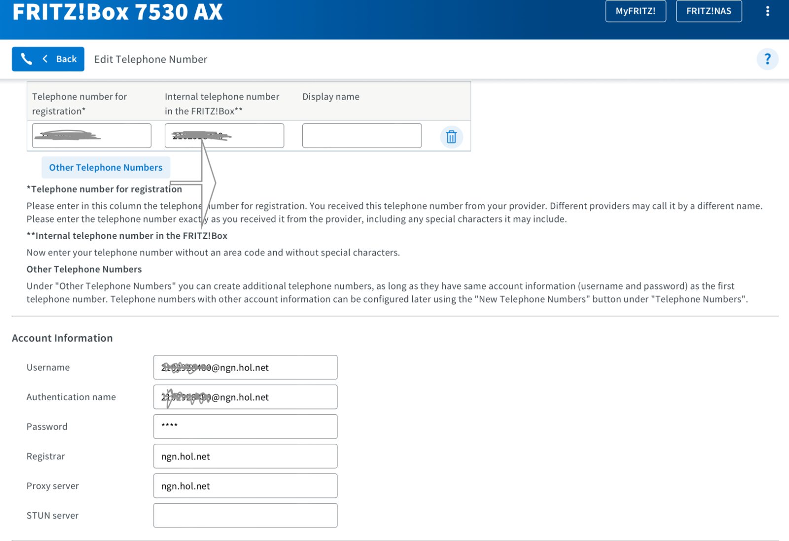

Καλησπέρα, σου επισυνάπτω screenshots από τις ρυθμίσεις.
5 ώρες πριν, jimmakosapple είπε
Δεν θέλει να παίξει με τίποτα.

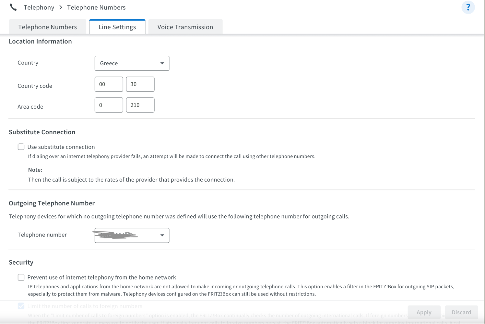

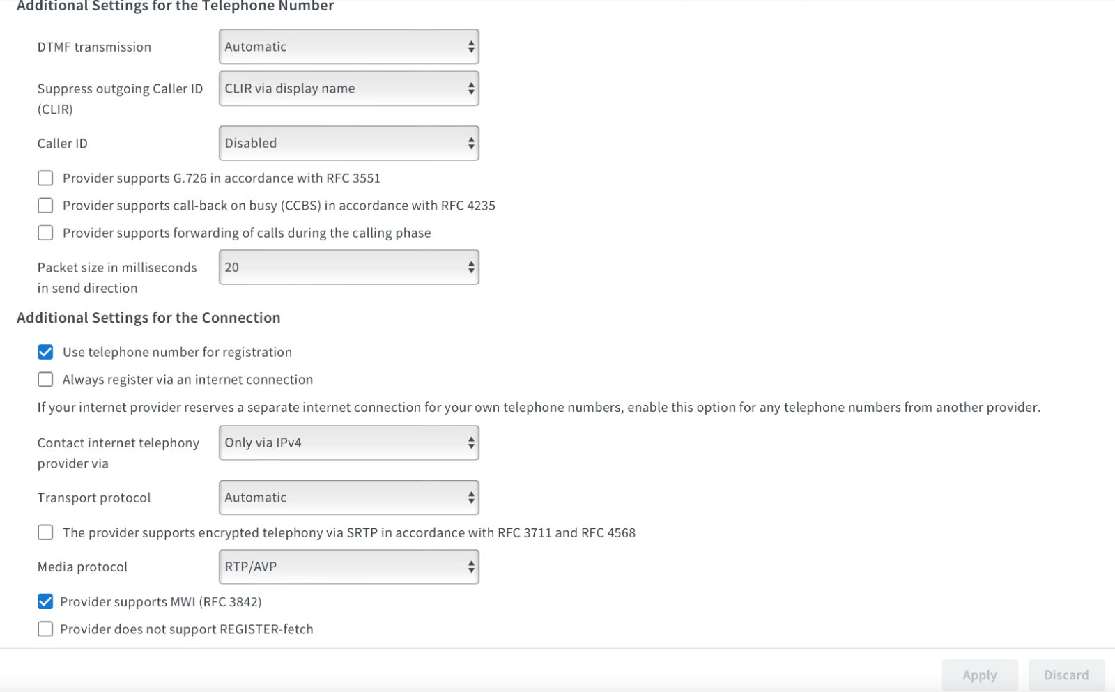

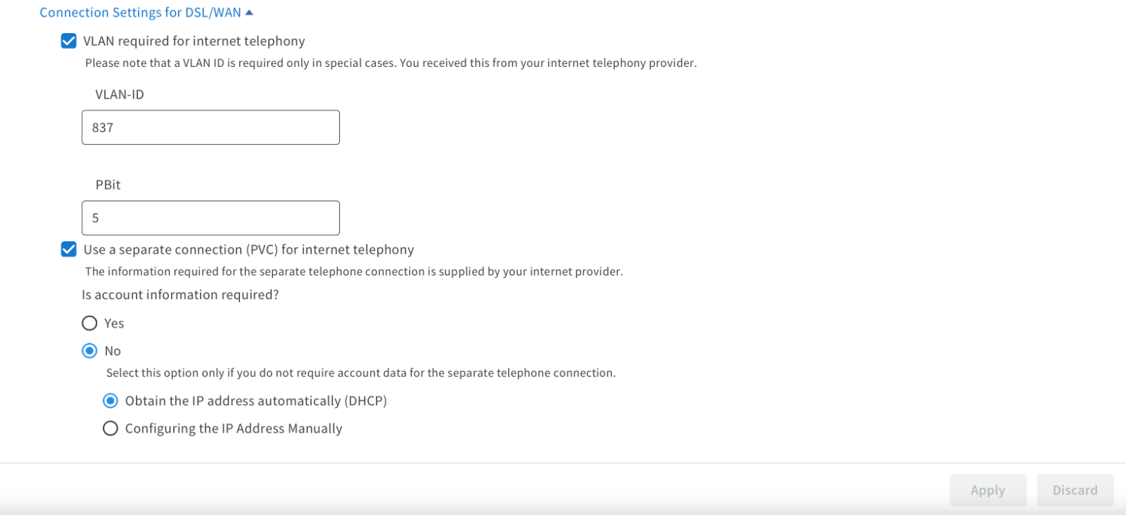

Θα χρειαστεί να πας και στο LINE SETTINGS και να κοιτάξεις.

4 ώρες πριν, jimmakosapple είπε
Είσαι μεγάλος,έπαιξε! Χίλια ευχαριστώ!

γενικως η voip τηλεφωνια για να παιξει θελει διαφορα στοιχεια.username/password,server, Vlan(αναλογως τον παροχο) .βεβαια αντο router ειναι του παροχου τοτε υπαρχει περιπτωση να μην χρειαστει ολα τα στοιχεια οπως ετυχε στην δικη μου περιπτωση( λιγο εξαιρεση_)
