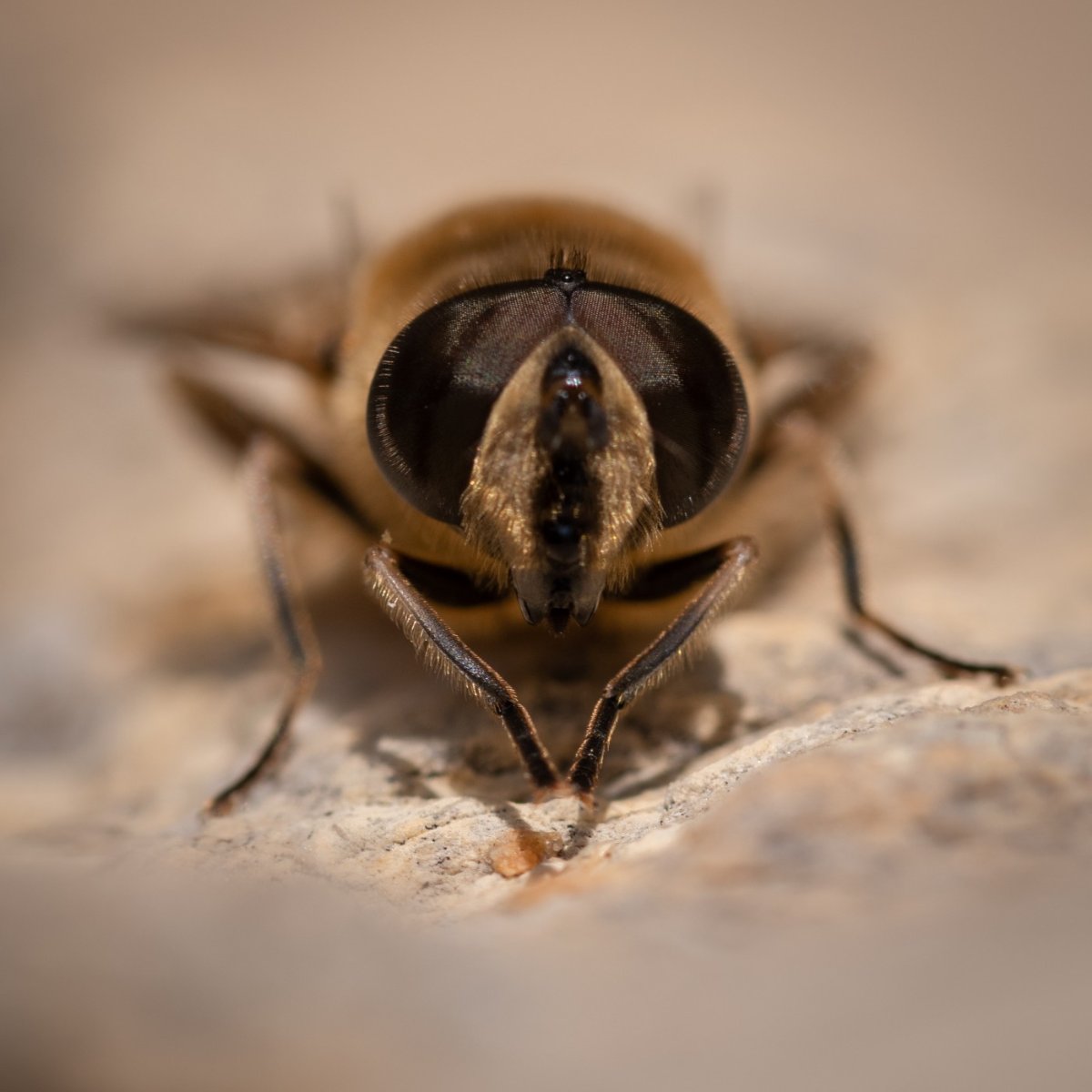

4 ώρες πριν, NickSyk είπε
..για δώσε λεπτομέρειες να μαθαίνουμε κι εμείς..    εδώ εγώ έχω iso 70  sec 0.4  και f18.. + τρίποδο.
Sigma 105 macro 1/500 f13 iso 360 και manual focus περίπου στο 1:2 (δηλ περίπου στα 35 με 40 εκατοστά απόσταση απο το θέμα)
Πληροφορίες για το κριτσούρι δε ξερω.. Κριτσούρι. ΜΕΓΑΛΟ.
Σαν καδρο/φωτογραφία δε μου λεει και πολλά..αδιάφορη θα την έλεγα..επανω σε έναν βραχο ήταν και συνεχώς κουνιόταν ενω προσπαθούσα να το βγάλω τελειως προφιλ..
Επεξ/σία από Ntinlanden
