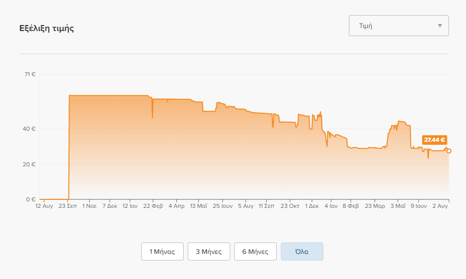

Στις 31/7/2021 στις 1:19 ΜΜ, therock είπε
Γιατι ειναι τοσο ακριβα ρε γαμωτο ακομα τα παιχνιδια. Στο 4 απο τη μερα κυκλοφοριας το βρισκες ηδη 20 ευρω κατω. ΠΧ last of us 2 το παιρνεις 49.9 release date. Τωρα να δωσει 63 ευρω για ratchet ειναι εξωφρενικο
Μάλλον κάπου μπερδεύεσαι, η τιμή έπεσε στα $49.99 πρώτη φορά στις 21 Μαΐου του 2020, ενώ το παιχνίδι έγινε διαθέσιμο στις 24 Σεπτεμβρίου του 2019 — οκτώ δηλαδή μήνες μετά την κυκλοφορία, ποιο release date ονειρεύεσαι; 😝
Υ.Γ. Τον Φεβρουάριο του 2020, πέντε μήνες μετά την κυκλοφορία του παιχνιδιού, το You.gr έδωσε το παιχνίδια στην εκπτωτική τιμή των $45, για μερικές μόνο ώρες, ούτε καν μια ολόκληρη ημέρα!
Επεξ/σία από MrVOID
43 λεπτά πριν, MrVOID είπε
Συγνωμη επειδη μπερδευτηκα, στο The Last of Us 2 αναφερεσαι;
Μηπως το γραφημα που ποσταρες απο το σκρουτζ αφορουσε προπαραγγελια του παιχνιδιου;
Γιατι το παιχνιδι βγηκε το καλοκαιρι του 2020, εκτος αν εχω παθει κανα αλσχαιμερ :P .
Επεξ/σία από Brazhlias
29 λεπτά πριν, Brazhlias είπε
Μάλλον εγώ το έπαθα, άσε δεν είμαι καλά από το πρωί :P
Ναι βασικα και γω αυτο πηγα να γραψω τωρα, αφου βγηκε τελος ιουνιου 20 πως δινεις τιμες απο 2019 αλλα οκ μαλλον απο σενα επαιξε μπερδεμα. Εγω παντως το πηρα day one απο σκρουτζομαγαζο στα 51.90 χωρις να το χω κανει κρατηση, απλα πηρα τηλεφωνο ιδια μερα, μου ειπαν εχουν περισσεψει περνα παρε. Αυτοι που χανα κανει προπαραγγελιες το πηραν 49,90. Την ιδια στιγμη που μουν στο καταστημα ηταν αλλα 3 ατομα που το χαν παραγγειλει και ακουγα διαδοχικα "49,90 ειστε κυριε" μεχρι να ερθει η σειρα μου
