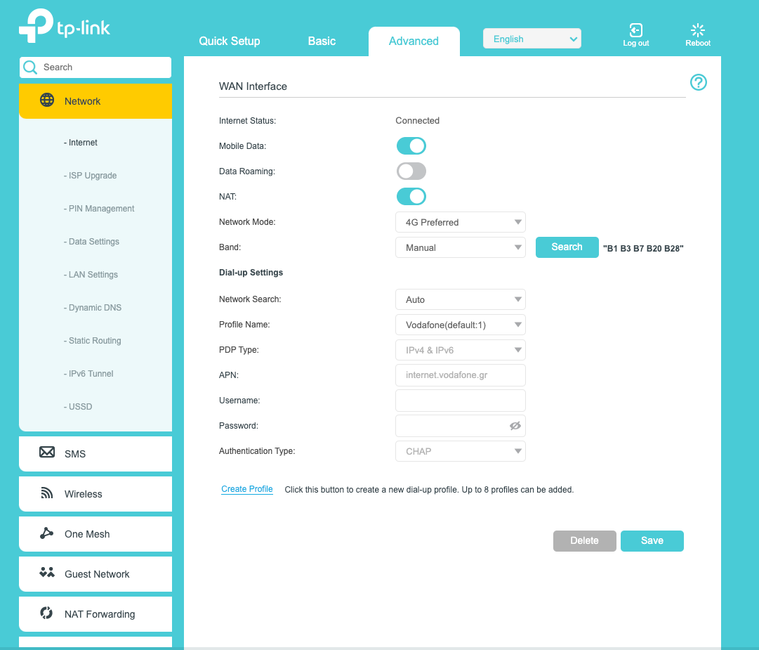

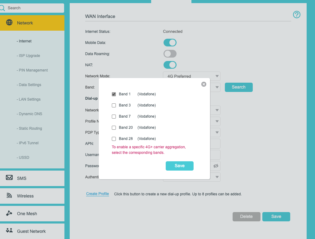

prefuse Δημοσ. 5 Ιουλίου 2022 Δημοσ. 5 Ιουλίου 2022 (επεξεργασμένο) Μια βοήθεια οποιος εχει το mr600 ή εμπειρία απο 4G router. 1) Για να μην ψάχνω όλους τους πιθανούς συνδιασμούς σε μπάντες, εχει καποιο νόημα να ΜΗΝ εχουμε όλες τις μπάντες τσεκαρισμένες; εχω κανει απειρα speed test, με την κάθε μπάντα μόνη της, αλλα και όλες μαζι (οπως το εχω τωρα και φαινεται και στα screenshot παρακάτω) αλλα ΔΕΝ είδα διαφορές σε ταχύτητα μεταξύ των Β1 μονη της, Β3 μονη της, Β7 μονη της, και τσεκαρισμένες όλες τις μπάντες μαζί..(30-40mbit down πιανουν) Μονο οι Β20 και Β28 ειχαν αισθητα μικρότερες ταχυτητες, απο 10-20mbit down.. 2) Μηπως χρειάζεται να πειράξω καποιο άλλο setting για καλυτερα αποτελέσματα; πχ δοκιμασα και profile name: vodafone default 2 αλλα δεν συνδέθηκε καν στο ιντερνετ. 3) το τελευταίο firmware που μου βγάζει μεσω του UI και ηταν προεγκατεστημενο ειναι 1.6.0 0.9.1 v0001.0 Build 220105 Rel.58321n στο link https://www.tp-link.com/gr/support/download/archer-mr600/v2/#Firmware παραπανω αναφέρει.. Archer MR600(EU)_V2_210914... και δεν εχει πουθενα το προεγκατεστημενο.. 4) να εχω ενεργοποιημένο το QoS ή το Nat Boost? (οταν ενεργοποιηθεί το ένα, απενεργοποιείτε αυτόματα το άλλο) Spoiler Επεξ/σία 5 Ιουλίου 2022 από prefuse

solution1 Δημοσ. 5 Ιουλίου 2022 Δημοσ. 5 Ιουλίου 2022 2 ώρες πριν, prefuse είπε Μια βοήθεια οποιος εχει το mr600 ή εμπειρία απο 4G router. 1) Για να μην ψάχνω όλους τους πιθανούς συνδιασμούς σε μπάντες, εχει καποιο νόημα να ΜΗΝ εχουμε όλες τις μπάντες τσεκαρισμένες; εχω κανει απειρα speed test, με την κάθε μπάντα μόνη της, αλλα και όλες μαζι (οπως το εχω τωρα και φαινεται και στα screenshot παρακάτω) αλλα ΔΕΝ είδα διαφορές σε ταχύτητα μεταξύ των Β1 μονη της, Β3 μονη της, Β7 μονη της, και τσεκαρισμένες όλες τις μπάντες μαζί..(30-40mbit down πιανουν) Μονο οι Β20 και Β28 ειχαν αισθητα μικρότερες ταχυτητες, απο 10-20mbit down.. 2) Μηπως χρειάζεται να πειράξω καποιο άλλο setting για καλυτερα αποτελέσματα; πχ δοκιμασα και profile name: vodafone default 2 αλλα δεν συνδέθηκε καν στο ιντερνετ. 3) στο UI του tp link μου λέει οτι εχει το τελευταίο update αλλα στο site εχει τελείως άλλα ονοματα firmware και δεν βγαίνει ακρη. Το modem το πήρες από Ελλάδα ή εξωτερικό; Στην Ελλάδα λειτουργούν μόνο οι μπάντες 3 (1800MHz) 7 (2600MHz) 20 (800MHz) Οπότε δεν έχει νόημα να ενεργοποιείς τις υπόλοιπες Οι 3 & 7 έχουν εύρος 20ΜΗz, ενώ η 20 έχει 10Mhz Το modem υποστηρίζει 2-band CA. Αν γύρω σου πιάνεις και τις τρεις μπάντες, τότε και μόνο τότε ίσως έχει νόημα να απενεργοποιήσεις την 20 ώστε να "πιέσεις" το modem να χρησιμοποιείσει συνδιασμό 3 & 7. Αν πιάνεις μόνο 2 μπάντες γύρω σου, τότε τις ενεργοποιείς όλες (3, 7 & 20)

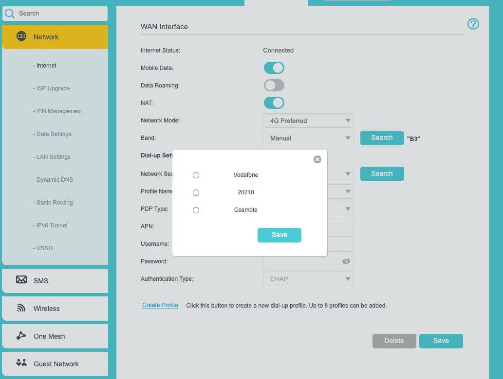

prefuse Δημοσ. 5 Ιουλίου 2022 Δημοσ. 5 Ιουλίου 2022 (επεξεργασμένο) 4 ώρες πριν, solution1 είπε Το modem το πήρες από Ελλάδα ή εξωτερικό; Στην Ελλάδα λειτουργούν μόνο οι μπάντες 3 (1800MHz) 7 (2600MHz) 20 (800MHz) Οπότε δεν έχει νόημα να ενεργοποιείς τις υπόλοιπες Οι 3 & 7 έχουν εύρος 20ΜΗz, ενώ η 20 έχει 10Mhz Το modem υποστηρίζει 2-band CA. Αν γύρω σου πιάνεις και τις τρεις μπάντες, τότε και μόνο τότε ίσως έχει νόημα να απενεργοποιήσεις την 20 ώστε να "πιέσεις" το modem να χρησιμοποιείσει συνδιασμό 3 & 7. Αν πιάνεις μόνο 2 μπάντες γύρω σου, τότε τις ενεργοποιείς όλες (3, 7 & 20) Ευχαριστώ για την απάντηση Από Ελλάδα το πήρα. Πως ακριβώς όμως βλέπω ποιες μπάντες πιάνει; Δίπλα από την κάθε μπάντα μου δείχνει και σε παρένθεση το όνομα του ISP. Δηλ φαίνεται σαν να μπορεί να τις χρησιμοποιήσει όλες. Τις έχω τσεκαρει και τις 5 και το δέχτηκε κανονικά όπως φαίνεται και στο 1 screenshot. Η wind μου έδωσε τις μεγαλύτερες ταχύτητες, 65-75 αλλά για κάποιο λόγο όταν πατάω band: manual μου βγάζει ένα error code 89534 no available band και δεν εμφανίζει τις μπάντες. Επεξ/σία 6 Ιουλίου 2022 από prefuse
