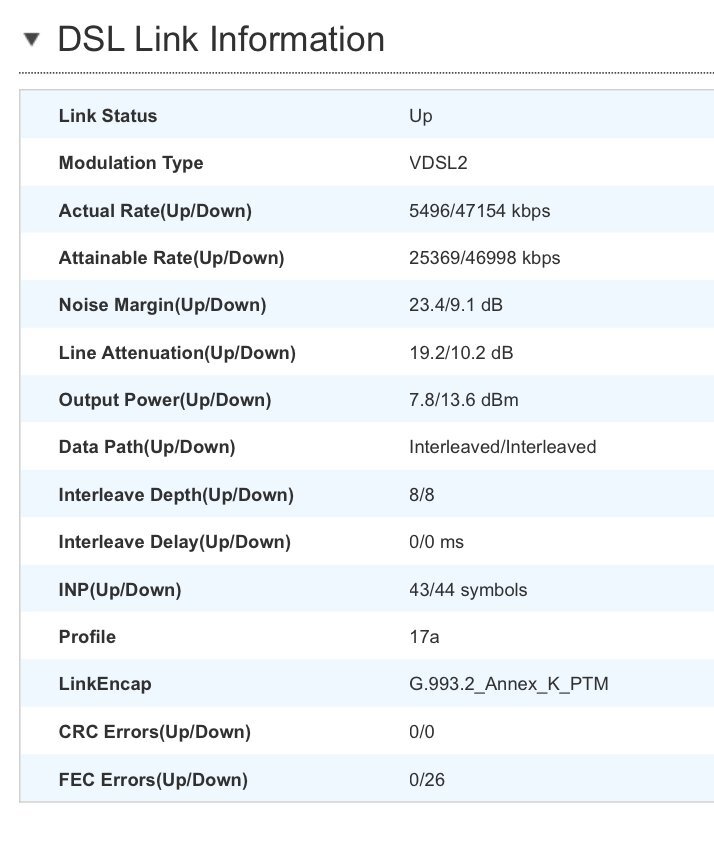

Αναμένω και εγω το h1600 ως αλλαγή του entry 2i που εχω. Το entry 2i  τόσα χρόνια μου έδινε 49-52mbps down(χωρίς προβλήματα ή πολλαπλα crc errors) σε γραμμή 50αρα vdsl  και ήταν άριστο και στο wifi του . Τους τελευταίους, όμως, μήνες η ταχύτητα έπεσε στα 37-42 mbps, παρ'όλο που τα errors ήταν ελάχιστα - κατι που μου φάνηκε περίεργο. Ο τεχνικός στο 13888 μου πρότεινε αλλαγή στο h1600 επειδη είναι πιο σύγχρονο και επειδή υποψιαζόταν ότι οι πρόσφατες μειώσεις ταχυτητας οφείλονταν στο entry 2i , παρά το γεγονός ότι τόσα χρόνια το entry 2i δούλευε άριστα στα 50-52mbps, αν εξαιρέσουμε το τελευταίο τετράμηνο που έπεσαν οι ταχύτητες. Άραγε το entry 2i να τα έφαγε όντως τα ψωμιά του ? ή παιζουμε κορώνα γράμματα να δούμε αν το h1600 θα χρονίσει καλύτερα ?

Αν τα 37-42Mbps τα βλεπεις μεσα απο το μενου του ρουτερ (ποσο συγχρονιζει δηλαδη) τοτε το παιζεις κορωνα γραμματα με το καινουριο. Ποσο συγχρονιζεις τωρα; Ανεβασε screenshot.

@geoavlonitis To actual rate που έδινε το τελευταιο τετράμηνο κυμαινόταν απο 40-45mbps . Τώρα δείχνει 47mbps , δεν ξέρω ίσως επειδή ο τεχνικός έκανε επανεκκίνηση τη γραμμή όπως μου είπε σήμερα , αλλά και πάλι ειδικός δεν είμαι για να ξέρω.. Στο ookla σταθερά το τελευταίο τετράμηνο δίνει από 37-43 mbps . Χθες ήμουν στα 37-39mbps και είχα ένα είδος latency στο browsing , ενώ γενικά οι απόκκριση του δικτύου και οι ταχύτητες ήταν και είναι εμφανώς πεσμένες το τελευταίο τετράμηνο σε σχέση με τα προηγούμενα έτη που έδειχνε σχεδόν σταθερά 50-52mbps στο ookla. Δεν ξέρω βέβαια και τη διαφορά που έχουν οι μετρησεις της ookla με αυτες του router , πάντως η απόκκριση , τα downloads ,το ping έχει ανέβει το τελευταίο τετράμηνο.
Την καλωδιωση του σπιτιου την εχεις ελεγξει; Επισης, η συνδεση ειναι απο καμπινα ή από το Αστικο Κεντρο;

Υπάρχει η πιθανότητα να είναι η καλωδίωση παρ'όλο που τόσα χρόνια πηγαίνε καλά ? Δεν την έχω τσεκάρει εδώ και λίγα χρόνια την καλωδίωση , πάντως δεν έχω αλλάξει κάτι όσο θυμάμαι και είχε γίνει απο ηλεκτρολόγο- τεχνικό δικτύων στο σπιτι πριν χρονια και είχε ελεγχθεί όταν φέραμε το 50αρι vdsl. Απο την άλλη , δεν ξέρω αν είναι σημαντικό, αλλά το σπίτι είναι άνω των 40 ετών και τα ηλεκτρολογικά του έγιναν από πολύ αξιόπιστο ηλεκτρολόγο.
Από καμπίνα είναι η σύνδεση η οποία βρίσκεται στα 300-200 μέτρα το πολυ από το σπίτι (είχε εγκαταστηθεί απο τον ΟΤΕ πριν κάποια χρόνια , όταν εγκατεστησα και το vdsl τοτε - σε χωριό είμαι σε εξοχικό)
Δεν ξέρω αν έχει σημασία αλλά οι τελικές συνδέσεις και η τηλεφωνική πρίζα είναι όπως περιγράφονται στην φωτο
Επεξ/σία από broukos100
Λοιπον. Πρωτον, η συνδεση που εχεις κανει μεταξυ πριζας και ρουτερ ειναι η βελτιστη (δεν εχεις τη λεγομενη επιστροφη για το VoIP για να εχεις τηλεφωνο σε ολες τις πριζες του σπιτιου). Δευτερον, ναι ειναι πιθανον να φταιει η καλωδιωση του σπιτιου, αλλα αυτο δε μπορεις να το ξερεις εαν δε μετρησεις στην εισοδο του καλωδιου στο σπιτι. Τριτον, λες οτι εισαι σε χωριο, αρα λογικα εναεριο δικτυο στο δρομο. Ειναι πιο επιρρεπες σε βλαβες επειδη ειναι εκτεθειμενο. Τεταρτον, ειναι πολυ κοντινη η αποσταση απο την καμπινα για να μην εχεις το 50αρι που ειχες τοσα χρονια. Πρεπει να μιλησεις με τον ΟΤΕ τεχνικη εξυπηρετηση σιγουρα.

 @geoavlonitis  εάν πάρουμε ως δεδομένο ότι δεν έγινε καμία αλλαγή  στη καλωδίωση και τον εξοπλισμό και έαν υποθέσουμε ότι δεν προέκυψε κάποια νέα βλάβη στην καλωδίωση, τότε είναι περίεργο που πλέον δεν πιάνει πλήρες 50αρι ,μετά από τόσα χρόνια. Με δυο τεχνικούς της cosmote έχω ήδη μιλήσει. Ο ένας όπως προείπα μου πρότεινε να αντικαταστήσουμε το ρουτερ και γιαυτο περιμένω το h1600 , αν και δεν βλέπω το νέο ρουτερ να μου λύνει το πρόβλημα των mbps αφου τόσα χρόνια το entry 2i ειναι βράχος και τα  errors ήταν ανέκαθεν ελάχιστα χωρίς αποσυνδέσεις κλπ.. δεν ξέρω.. μηπως το entry άρχισε να τα φτύνει σιγά σιγά σε hardware επίπεδο ; ή μήπως επειδή εδώ και χρόνια δεν λαμβάνει firmware ενημερώσεις άρχισε να παρουσιάζει αστάθειες στα mbps ;;... γιατί  κατ'αλλα είναι βράχος . Ο άλλος τεχνικός της cosmote , αφού του επεσήμανα και τα προβλήματα που αναφέρουν αρκετοί για το νέο h1600 ,μου είπε ότι είναι σίγουρος ότι το νέο ρουτερ θα χρονίσει καλύτερα, αρκεί ,αφού κάνω τις συνδέσεις , να το αφήσω μόνο του για 1-2 ώρες να συγχρονιστεί και έπειτα να τους καλέσω να ελέγξουν και αυτοί τις ρυθμίσεις . Ο τελευταίος είτε κάτι παραπάνω ξέρει για τα h1600 είτε μπακαλιστικα μας τα λέει.. τεσπα να έρθει το h1600 και βλέπουμε
