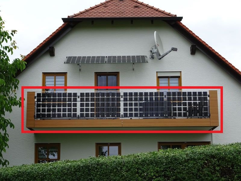

11 ώρες πριν, Doubt είπε
Φωτό από ίντερνετ, ενδεικτική.
Φαντάσου πως η τέντα είναι στο κέντρο, περίπου 5-6 μέτρα πλάτος και εκατέρωθεν της τέντας υπάρχει ελεύθερος κάθετος τοίχος, περίπου 2 μέτρα από κάθε πλευρά.
Σε αυτά τα 2+2 μέτρα λοιπόν, σκεφτόμουν να μπουν πάνελ στο ύψος της τέντας, με κλίση.
Απάντηση
- Δεν γίνεται κλπ
Το μόνο εφικτό, να ξηλώσεις την τέντα, να κάνεις πέργκολα, με άδεια κλπ
Με το σκεπτικό ότι τα πάνελ έχουν διαστάσεις περίπου 1x2, πόσα πάνελ χωράνε στη βεράντα σου;
