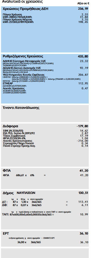

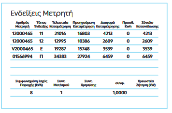

Ορίστε ενας λογαριασμός ενός netemetering.
Ουσιαστικά γλιτώνεις το κόστος απο τις κιλοβατώρες, ΟΛΑ τα άλλα τα πληρώνεις. Το καλό είναι οτι δε σε απασχολεί η τιμή της κιλοβατώρας, ούτε υπάρχει τιμή αγοράς για τις κιλοβατώρες που παραάγεις απο τη ΔΕΗ. Απλα γίνεται συμψηφισμός έκαψες 1000, παραξες 800, πληρωνεις 200. Εκαψες 1000 παραξες 1200, χαρίζεις 200 στη ΔΕΗ....
Στα διάφορα βλέπεται οτι υπάρχει αρνητικό πρόσημο. Αυτό έχει γίνει γιατί κάθε μήνα απο μόνος μου πληρώνω ενα ποσό στη ΔΕΗ, και το έκανα γιατί ο λογαριασμός έρχετε μια φορά το χρόνο και είναι περίπου 1000 ευρώ σε εμένα ( τη πρώτη φορά μου ήρθε απο μαλακία της ΔΕΗ 1800 ευρώ και με βάρεσε εγκεφαλικό). Τώρα σε 1 μήνα περίπου περιμένω και το νέο λογαριασμό, να δω τι έχει γίνει με τις αυξήσεις και τη περίφημη ρήτρα αναπροσαρμογής. Θεωρώ οτι δεν θα έχω μεγάλη αύξηση, λόγω του οτι οι αυξήσεις είναι στη τιμή της κιλοβατώρας.

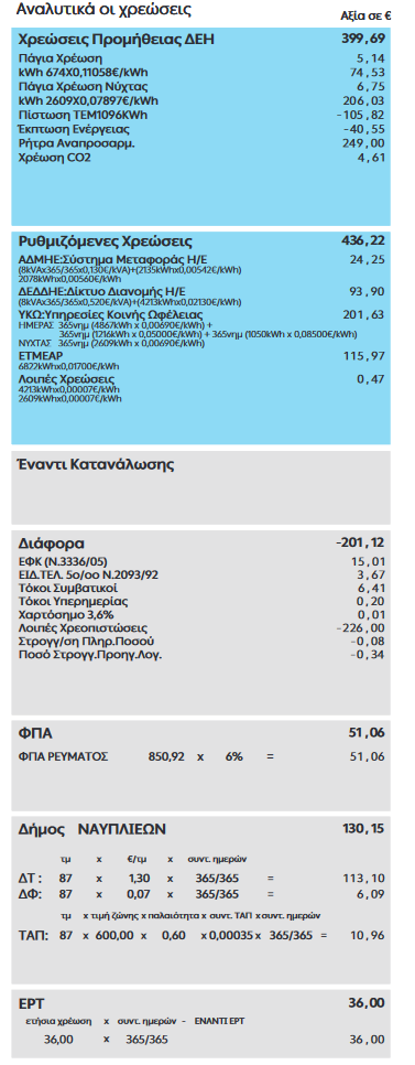

Ορίστε και ο νέος λογαριασμός, μου ήρθε πριν μια εβδομάδα περίπου.
Επειδή είχα κάποια pm, θα γράψω και εδώ κάποια γενικά πράγματα. Ο λογαριασμός λοιπόν είναι 852 και όπως μπορείτε να δείτε έχω προπληρώσει και 226, οπότε φτάνει στα 1078. Θεωρώ οτι είναι πολύ καλά για τις τιμές και τους λογαριασμούς που έρχονται σε όλο το κόσμο.
Έχω εγκαταστήσει 4,5kw φ/β, τον υπολογισμό τον έκανε ο μηχανικός, και μου είπε οτι το κλειδί ειναι να βάλεις ενα σύστημα που να καλυπτει τις ανάγκες σου , όχι μικρό για να σου φτάνουν οι kwh, ούτε μεγάλο για να χαρίζεις kw στη δεη.
Στο σπίτι υπάρχει αντλια θερμότητας 9 kw, η οποία δεν κλείνει ΠΟΤΕ.Ανοίγει Οκτώβρη και κλείνει Μάρτη για θέρμανση και το καλοκαίρι ανοίγει Ιουνιο και κλείνει Σεπτέμβρη. Μέσα στο σπίτι υπάρχουν 2 φανκοιλ που και αυτα δε κλεινουν ποτε.
Υπαρχει και ενα εξτρα κλιματιστικό 18 kw οχι ινβερτερ που και αυτό ανάβει όταν κρυώνει-ζεστένεται το μέλος της οικογένειας που ζει στο κάτω σπίτι, + οτι άλλες καταναλώσεις έχει ενα άτομο (τηλεόραση-ψυγειο-κουζίνα).
Γενικώς ναι είμαι ικανοποιημένος, θα ήθελα να είχα βάλει όμως φ/β πριν 10 χρόνια και να πέρνω το κατιτις μου.
Αυτό που θα πρέπει να βάλει καλά στο μυαλό του κάποιος είναι οτι και πάλι θα πληρώνει στη ΔΕΗ. Μην τος παραμυθιάζει η κάθε εταιρία οτι δεν θα πληρώνουν τπτ.

Αν το κατάλαβα καλά εσύ παρήγαγες συνολικά 6.459 κιλοβατώρες, κατανάλωσες συνολικά 9.742 κιλοβατώρες και στην ΔΕΗ πλήρωσες για προμήθεια την διαφορά, δηλαδή 3.283 κιλοβατώρες.
Από τις 9.742 κιλοβατώρες που κατανάλωσες, τις 2.920 τις κατανάλωσες απευθείας κατά την παραγωγή και τις 6.822, οι 3.283 είναι αυτές που πλήρωσες στην ΔΕΗ και οι υπόλοιπες 3.539 είναι η παραγωγή σου, που δεν κατανάλωσες απευθείας και τις πήρες σαν μπαταρία από το δίκτυο.
Σωστά;
