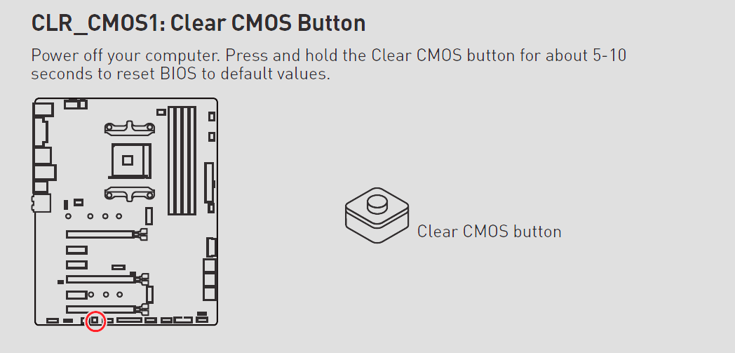

Damianus Δημοσ. 24 Μαρτίου 2024 Δημοσ. 24 Μαρτίου 2024 (επεξεργασμένο) https://us.msi.com/Motherboard/X470-GAMING-PRO/support#manual 1) Κανε ενα clear cmos πρωτα , βαλε ενα stick μνημης μονο στη θεση DIMMA2 και ξεκινα τον υπολογιστη. 2) Το καλωδιο της οθονης το συνδεεις στην εξοδο απο την καρτα γραφικων σου. 3) Ελεγξε μηπως εχεις ξεχασμενο καποιο usb φλασακι στις πισω θυρες της μητρικης. Επεξ/σία 24 Μαρτίου 2024 από Damianus
tasvar Δημοσ. 24 Μαρτίου 2024 Δημοσ. 24 Μαρτίου 2024 5 λεπτά πριν, Damianus είπε Κανε ενα clear cmos πρωτα , βαλε ενα stick μνημης μονο στη θεση DIMMA2 και ξεκινα τον υπολογιστη. Το έχει κάνει λέει στη 2η σελίδα του post.
