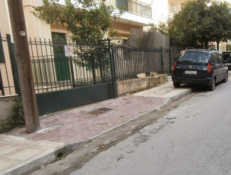

sphinxgr Δημοσ. 3 Απριλίου 2024 Δημοσ. 3 Απριλίου 2024 36 λεπτά πριν, great είπε μπερδευτηκα λιγο εγω, η φωτογραφια ειναι ο σωστος τροπος που πρεπει να εχεις την ραμπα για το parking σου ? ή το αντίθετο ? δηλαδη το κλασσικο πεζοδρομμιο που στην ακρη εχει το τσιμεντο για να ανεβαινεις? Δεν ειναι μονο τα παρκαρισμενα καποια στιγμη πρεπει να καταλαβουμε οτι αυτο οτ πραγμα με τα δεντρα που ειναι το 90% του πεζοδρομιου δεν χωραει καροτσι δεν χωραει ΑΜΕΑ δεν χωρας να περασεις. Ή φωτογραφία (τυχαία φωτό είναι) δείχνει το σωστό τρόπο που πρέπει να γίνεται βύθιση για να έχει κάποιος ιδέα. Σε κάθε δήμο υπάρχουν συγκεκριμένες προδιαγραφές, πλακιδίων, υποστρώματος κλπ 1 ώρα πριν, pontez2 είπε Καλό!!!!! Και πως στο καλό παίρνουν άδεια? Να υποθέσω οτι δε παίρνουν ετσι? Οι κατασκευαστές βγάζουν άδεια για την οικοδομή, δεν σημαίνει ότι ακολουθούν την άδεια ακριβώς όμως. Κάνουν ότι βολευει την τσέπη τους. Ελάχιστοι θα κάτσουν να σπάσουν το πεζοδρόμιο να το φτιάξουν σωστά εξ αρχής. Απλά ρίχνουν λίγο τσιμέντο σαν ράμπα μπροστά και αν γίνει κάτι στο μέλλον, ας βρουν λύση οι ιδιοκτήτες... 2 1
basilis_k6 Δημοσ. 3 Απριλίου 2024 Δημοσ. 3 Απριλίου 2024 1 ώρα πριν, sphinxgr είπε Στο Δήμο Αθηναίων γίνεται με καταγγελία. Σου λένε να κάνεις την προβλεπόμενη ράμπα , όπου μόνο μια είναι νομικά σωστή και είναι με τον τρόπο που σου δείχνω στη φωτο. Βύθιση πεζοδρομίου λέγεται. Βάζω και φωτό της σχετικής ειδοποίησης που στέλνει ο Δήμος. Αν τα κάνει κάποιος μετη σωστή διαδικασία του Δήμου κ μηχανικό , εγγυητική επιστολή, άδεια κλπ, είναι ΠΟΛΛΑ λεφτά. Για αυτό καλύτερα να τα κάνει μόνος του όσο ειναι νωρίς κ δεν τον βρουν αυτο δηλαδη ειναι καλυτερο απο τη ραμπα με κενο αναμεσα για τα νερα? που περπατας και επειδη ειναι γεματο το πεζοδρομιο τετοια βυθισματα πας ολη την ωρα πανω κατω? πραγματικα δεν καταλαβαινω τη λογικη. ποιον ενοχλουν οι ραμπες και γιατι?! 1 1

kokoviosR Δημοσ. 3 Απριλίου 2024 Δημοσ. 3 Απριλίου 2024 5 hours ago, sphinxgr said: Στο Δήμο Αθηναίων γίνεται με καταγγελία. Σου λένε να κάνεις την προβλεπόμενη ράμπα , όπου μόνο μια είναι νομικά σωστή και είναι με τον τρόπο που σου δείχνω στη φωτο. Βύθιση πεζοδρομίου λέγεται. Βάζω και φωτό της σχετικής ειδοποίησης που στέλνει ο Δήμος. Αν τα κάνει κάποιος μετη σωστή διαδικασία του Δήμου κ μηχανικό , εγγυητική επιστολή, άδεια κλπ, είναι ΠΟΛΛΑ λεφτά. Για αυτό καλύτερα να τα κάνει μόνος του όσο ειναι νωρίς κ δεν τον βρουν Κι αυτο σαν κατασκευη εχει κλιση απο την πορτα προς το δρομο, οποτε αυτος που περπατα στο πεζοδρομιο περπατα σαν τον καβουρα αφου το δεξι απο το αριστερο ποδι πατανε σε αλλο υψος. Απλα κανανε τα στραβα ματια οι υπαλληλοι του δημου μιας και καθημερινα βλεπουν τα χειροτερα. Ο ιδιοκτητης επρεπε την κλιση να την φτιαξει απο την πορτα του και μεσα και ολοκληρο το πεζοδρομιο να ειναι εντελως επιπεδο. Δεν ειναι σωστη σαν κατασκευη.

haris_216 Δημοσ. 3 Απριλίου 2024 Δημοσ. 3 Απριλίου 2024 (επεξεργασμένο) Επειδή βλέπω να υπάρχουν αντιρρήσεις (ράμπα vs βύθισης) πέρα από το θέμα της ροής των ομβρίων που εμποδίζουν οι ράμπες (αυτές με το κενό φυσικά μαζεύουν σκουπίδια αλλά και λόγω κενού, έστω και μικρού, είναι επικίνδυνες για τους πεζούς) είναι σαφώς πιο επικίνδυνες για τον πεζό που θα θελήσει να κατέβει από το πεζοδρόμιο. Με δεδομένο ότι η ράμπα δεν μπορεί να "μπει" πολύ μέσα στο δρόμο η κλίση της είναι αναγκαστικά μεγαλύτερη από τη βύθιση πεζοδρομίου που έχει περιθώριο ομαλότερης κλίσης. Αν σε αυτό προσθέσουμε και την diy κατασκευή με απλό τσιμέντο (που πολλοί ισοπεδώνουν για να είναι τελείως λείο ("για να μην ζοριστεί το αμάξι μας" ) καταλήγουμε σε επιφάνεια αρκετά επισφαλή. Ίσως όχι τώρα για εμάς, αν είμαστε 30-40-50 (που έλεγε και ο Κωνσταντάρας) αλλά σίγουρα για πολλούς άλλους Επεξ/σία 3 Απριλίου 2024 από haris_216 2
