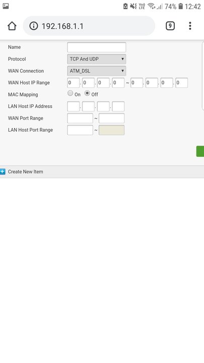

Θέλω την βοήθεια από κάποιο άτομο που να γνωρίζει από port forwarding. Παίζω black ops 4 στο ps4 και συνεχώς με πετάει εμφανίζοντας μήνυμα Migrating Hosts. Υποθέτω ότι πρέπει να κάνω port forwarding και δεν ξέρω ακριβώς τι να βάλω στα πεδία του ρούτερ. Ξέρω ότι οι πόρτες είναι TCP: 1935,3478-3480  και UDP: 3074,3478-3479. Θα ήθελα να μου πει κάποιος στα παρακάτω πεδία τι πρέπει να συμπληρώσω.

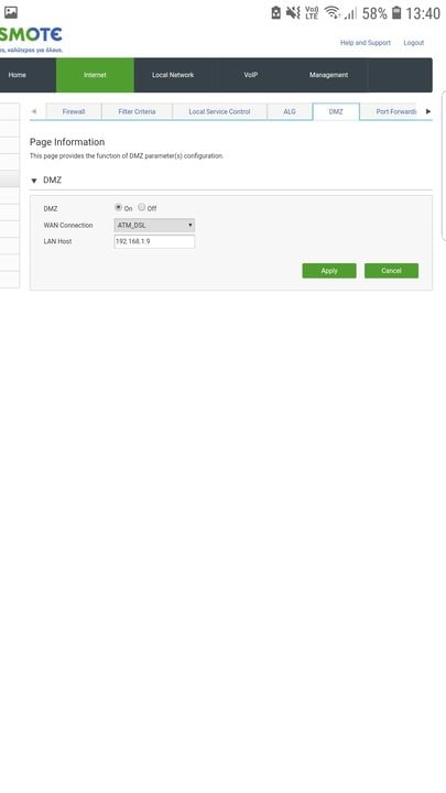

πιο ευκολο να κανεις Dmz την Ip του Ps4.επισης αν εχεις cosmote πρεπει να κλεισεις την αυξημενη ασφαλεια διοτι κοβει Ports.αν κανεις Port forward

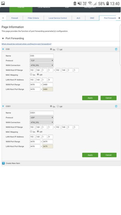

name = οτι θες.
Lan host ip address =η Ip address του Ps4 που καλο ειναι να την εχεις βαλει static.
wan port range kai lan host port range το port Που θες να ανοιξεις.
πχ 3333
πχ 3333-3335
αν δεν ειναι συνεχομενες θα φτιαξεις αλλο Rule.
connection θα βαλεις το Connection που εχεις συνδεθει.adsl/vdsl οποιο ειναι αυτο που εχει παρει Ip.

Θα ήθελα αν γίνεται να επικοινωνήσουμε μέσω skype η κάτι για να λύσω το θέμα μου. Αν δεν γίνεται θα προσπαθήσω να καταλάβω από εδώ. Δεν ξέρω πολλά πράγματα από αυτά. Ας πούμε τι εννοείτε να κάνω DMZ την ip του ps4 και πως το κάνω αυτό;; Επίσης στο wan port range και lan host port range να βάλω τα 3478-3480 και 3478-3479; Ακομα πως κανω static την ip του ps4.Τέλος νομίζω ότι εχω κλείσει σωστά την ασφάλεια στο ρούτερ. Ξέρω ότι είναι δύσκολο να απαντήσετε σε όλα αυτά και θα χρειάζεται πολύ υπομονή οπότε αν δεν μπορείτε να βοηθήσετε δεν υπάρχει θέμα.

για wan και Lan σωστα ετσι θα τα βαλεις.στο Internet και Wan λογικα θα δεις πως λεγεται η συνδεση σου και ποια συνδεση παιζει.

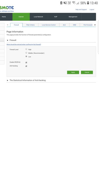

για την ασφαλεια
https://static.kafkas.gr/uploads/Pdf/180189/2401322_355401322_06_Z04.PDF
δεν ξερω αν υπαρχει ακομα η αυξημενη ασφαλεια. ο @jkoukos ή ο @divo μπορουν να μας πουν.ισως ειναι στο My cosmote.
επισης εδω για port forward και dmz.

Δείτε λίγο όσα έχω κάνει και πείτε μου αν είναι σωστά. Επίσης θέλω να δείτε το παρακάτω βίντεο που θα βάλω και να μου πείτε αν είναι σωστός τρόπος για να βάλω στατική ip στο ps4 μου.
λέει και ο ίδιος ότι δεν είναι ο προτιμότερος τρόπος αλλά αν δεν ξέρω πώς να το κάνω μέσα από το router  μου τότε μου κάνει αλλά θέλω ακόμα μια γνώμη. Ευχαριστώ!!
