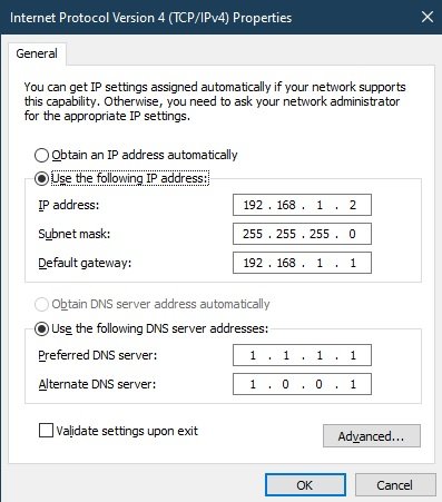

Ok, άρα δεν είσαι πίσω από CGNAT, καλό αυτό. Μπορείς να κάνεις edit αν θες το μήνυμά σου να σβήσεις την IP αν δεν θες να φαίνεται. Ποιους DNS χρησιμοποιείς; Αν χρησιμοποιείς του ΟΤΕ, μήπως προσπαθείς να κατεβάσεις πειρατικό περιεχόμενο και σου κόβει τη σύνδεση στους trackers; Ακόμη και χωρίς port forward θα έπρεπε θεωρητικά να μπορείς να κατεβάζεις. Δοκίμασε να αλλάξεις στον υπολογιστή σου τους DNS servers σε 1.1.1.1 και 1.0.0.1, μπορείς να ψάξεις οδηγούς για το λειτουργικό σου αν δεν ξέρεις πώς ακριβώς να το κάνεις.
Επεξ/σία από infin1tyGR
DNS είχα 8.8.8.8 και 8.8.4.4. Τώρα δοκίμασα αυτά που είπες αλλά πάλι τα ίδια...

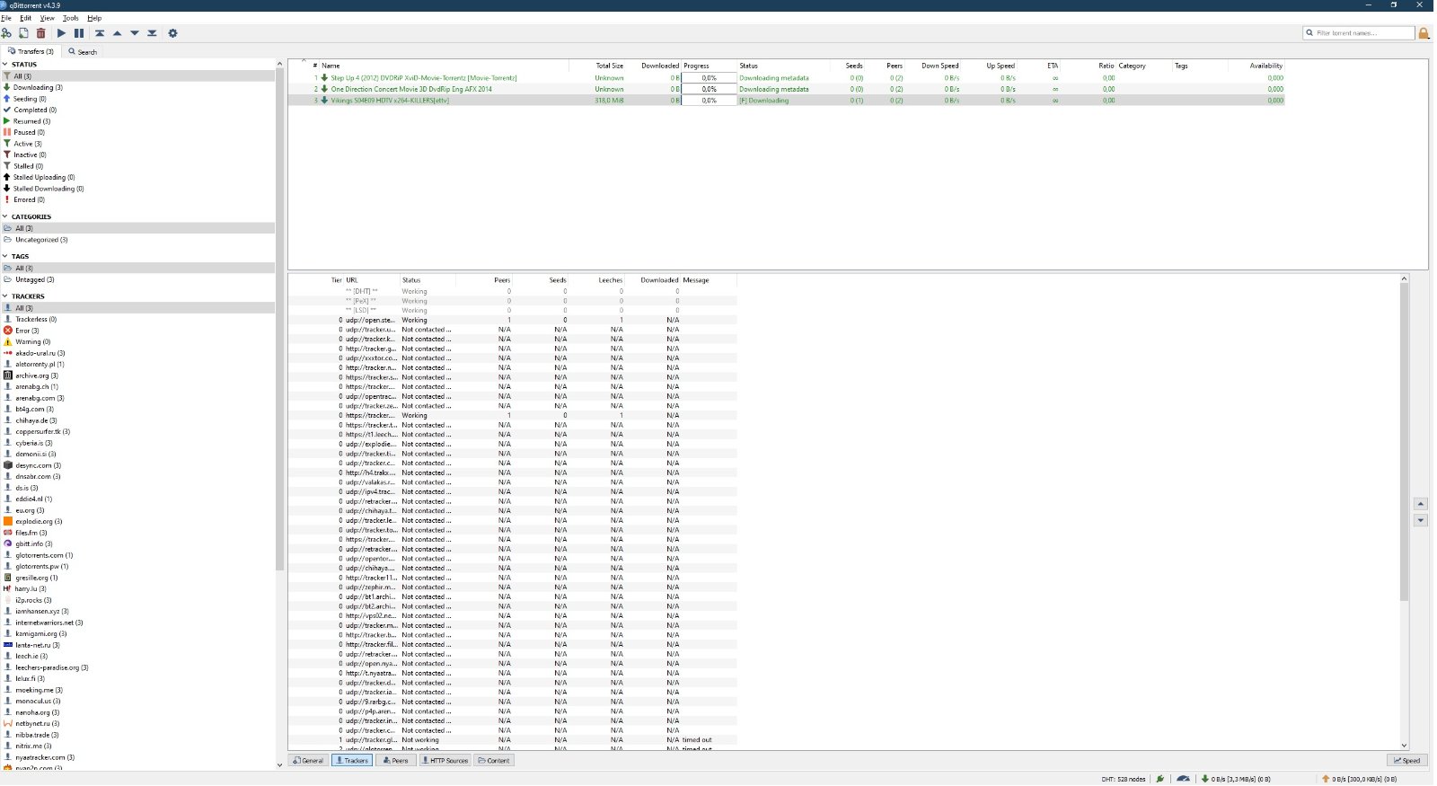

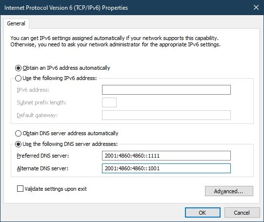

Οκ φαίνονται, αλλά ίσως πρέπει να βάλεις και για το IPv6, μιας και το χρησιμοποιεί και αυτό η Cosmote. Στο qBittorrent μπορείς σε ένα torrent που έχει θέμα να πατήσεις κάτω-κάτω το Trackers και να ανεβάσεις ένα screenshot με αυτό που σου βγάζει;
Στο Ipv6 προσπαθώ να βρω πώς να τα γράψω και δεν έχω βγάλει άκρη. Σωστό είναι όπως το δείχνω; Πάνω δεν ξέρω πώς να το γράψω.

Από το screenshot φαίνεται ότι το qBittorrent δεν μπορεί να επικοινωνήσει με τους trackers για να βρει seed/peers. Μπορείς να κάνεις μια δοκιμή και με κάποιον άλλο torrent client;
Τώρα βρήκα τόρεντ από άλλη ιστοσελίδα και ξεκίνησε να κατεβάζει κανονικά το qbittorent. Δεν ξέρω, έχει κάποιο πρόβλημα το QBittorrent αν βρω το τόρεντ μέσω του ίδιου;
