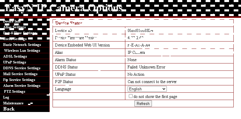

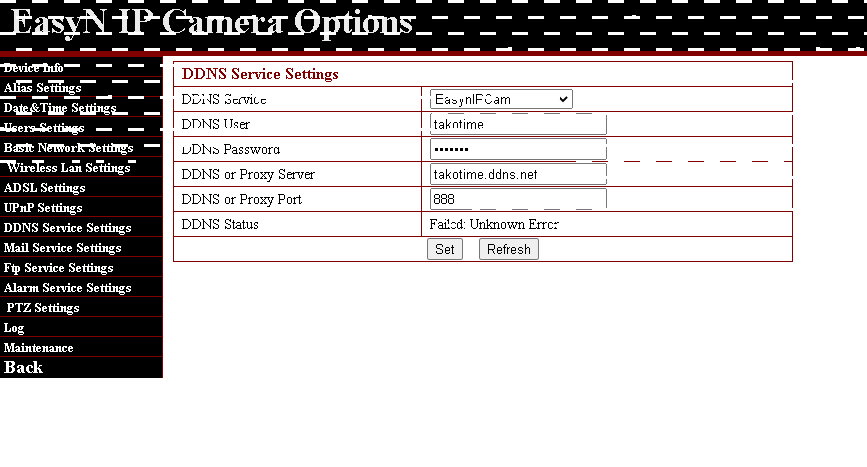

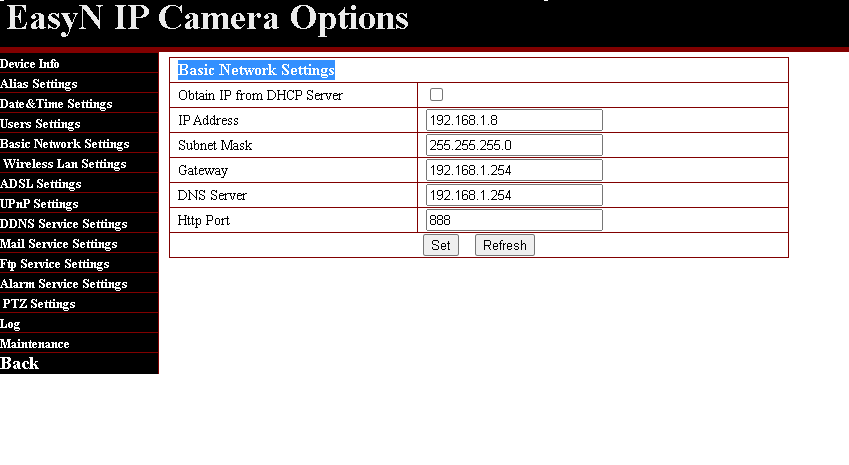

Δύο πράγματα με  προβληματίζουν, το πρώτο είναι ότι ενώ στα setting της κάμερας δείχνει ότι έχει πάρει το wifi μου, όταν βγάζω το έθερνετ σταματά να δουλεύει.
Το δεύτερο είναι ότι ενώ δουλεύει η κάμερα τα setting δείχνουν ότι δεν δέν είναι σωστά. Σου στέλνω screesnshots να δεις.
Κι ένας τρίτος προβληματισμός δεν ακούω ήχο. Δεν ξέρω ίσως αυτή η κάμερα να είναι παλιά και να μη βγάζει ήχο, δεν θυμάμαι, Είναι η easyN M-136. Αν ξέρεις να μου πεις και σε αυτό θα σου είμαι υπόχρεος , σου στέλνω τα link.
αν μπαινεις πλεον με Ip:888 και οχι με no-ip.com:888 τοτε εχει να κανει με το Register του Noip.αν το κανεις ping θα πρεπει να βλεπεις να σου απανταει η ip που εχει το ρουτερ ωστε να ξερεις οτι εχει κανει Register.
αν η Ip σου ειναι πχ 194.219.222.222 τοτε οταν κανεις Ping πχ poulnos.no-ip.info θα πρεπει να σου απανταει η 194.219.222.222
a.οπως σου εγραψα θα μπεις με 3g /4g απο το κινητο ή θα πεις σε καποιον φιλο να μπει.δεν θα μπεις μεσα απο το ιδιο σου το wifi δικτυο διοτι μπορει να παιξει τοπικα αλλα οχι απομακρυσμενα. η μπορει και το αναποδο.να μην σου παιξει και στην πραξη να παιζει. το ddns σου ειναι σιγουρα λαθος διοτι βγαζει Failed αρα δεν θα ανανεωθει ποτε αμα αλλαξει η ip σου αρα δεν θα παιξεις απο μακρυα ποτε.
αν παιζει το wifi της τοτε θα πρεπει να φαινεται και σαν συσκευη μεσα απο το ρουτερ. η καμερα δεν θελουμε να παιζει ως ad hoc δηλαδη να εκπεμπει αυτη ασυρματα αλλα θελουμε να γινει infrastructure δηλαδη κομματι του Wifi σου. oi ip φαινονται σωστα αν το router σου ειναι 192.168.1.254
On 26/04/2022 at 18:00, takotime4 said:
Δυστυχώς σήμερα που το τσέκαρα πάλι ξερυθμίστηκε, μέχρι εχθές δούλευε μια χαρά και σήμερα τίποτα. Ούτε απομακρυσμένα με την NOIP ούτε με το wifi μου μπαίνω . Δεν ξέρω αν φταίει το ότι έχω βάλει από χθες 5G στον υπολογιστή μου και όχι το 2.4G που είχα, μιας και το ρούτερ μου υποστηρίζει και τις δύο συχνότητες, αλλά προτιμώ να έχω τον σταθερό υπολογιστή μου στα 5G γιατί είναι κοντά στο ρούτερ και το 2.4 το έχω για μακριά. Λοιπόν συνοψίζοντας στο portforward του ρούτερ μου έχω βάλει την ip της κάμερας μου στις 888 πόρτες 192.168.1.8:888  Η εξωτερική ip μου είναι 46.190.38.148 και στο NOIP έχω βάλει την 46.190.38.148  Τώρα η κάμερα είναι σεταρισμένη όπως στις φώτο που σου έστειλα. Να μην ξεχάσω να σου πω ότι την κάμερα της έβγαλα το καλώδιο ethernet που ενωνόταν με το router γιατί θεωρώ ότι έχει πάρει τις ρυθμίσεις του router από πριν. Από ότι φαίνεται όμως εκεί επικεντρώνεται το πρόβλημα το ότι δεν έχει αποθηκεύσει τις ρυθμίσεις όσο είχε το καλώδιο. Δεν ξέρω γιατί.
αν η καμερα ειναι κομματι του δικτυου σου τοτε δεν εχει σημασια αν συνδεεσαι με 5ghz ή στα 2.4ghz με το ρουτερ σου.δηλαδη η καμερα βλεπει το ρουτερ και το ρουτερ βλεπει εσενα.οποτε αν βλεπεις το ρουτερ και η καμερα ειναι σωστα σεταρισμενη τοτε πρεπει να βλεπεις και την καμερα.απλα θα την βλεπεις στο Port 888 αν θυμαμαι καλα οτι ειδα πιο πανω.  δηλαδη 192.168.1.8:888. επισης δεν θα εβαζα την 192.168.1.8 διοτι μπορει να ειναι στο ευρος του dhcp του ρουτερ και ο ρουτερ να την δινει σε αλλη συσκευη για αυτο να μην παιζεις.θα την εβαζα μακρυα δηλαδη στο 192.168.1.230 για παραδειγμα.εκτος αν θες να πειραξεις τον Dhcp σου. επισης η καμερα θα πρεπει να ρυθμιστει να παιζει με wifi.an αλλαξεις την Ip θα αλλαξεις και τα port forward.

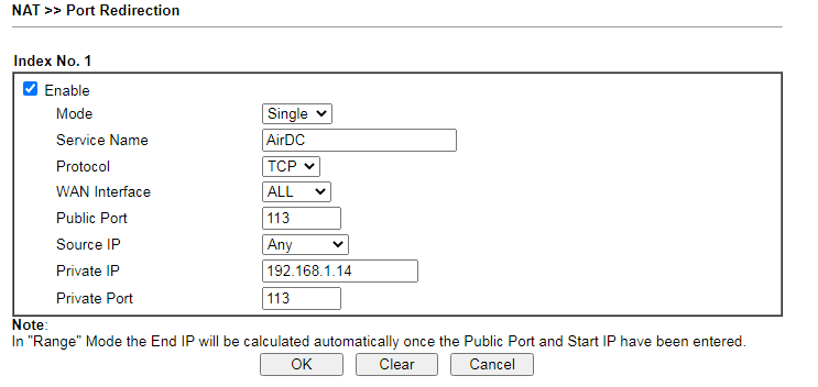

Παιδιά τα φώτα σας για port forward στο Draytek Vigor 2765Vac,
προσπαθώ απεγνωσμένα να ανοίξω την 113 TCP & UDP.   Ας πούμε για την TCP παω στο router > ΝΑΤ > Port redirection:
Που ακριβώς κάνω λάθος εδω;
Δεν μπορώ να τη δω ανοιχτη στο https://www.yougetsignal.com/tools/open-ports/ με τίποτα.
Έχετε κάποια διόρθωση;

παμε ενα ενα.
a. κατεβασε το mtorrent. μπες μεσα στο Mtorrent και στα preferences σου εχει επιλογη για ποια port θες να παιζει.
βαλε την 113 που εχεις ορισει εδω.
καντην Port forward που οπως βλεπω ειναι σωστο απλα αλλαξε την Ip 192.168.1.14 με την ip του Pc σου προσωρινα.εφοσον το εχεις κανει αυτο ΑΝΟΙΞΕ το Mtorrent και πηγαινε στο www.canyouseeme.org και δες αν σου βγαινει ανοιχτη η 113. το Upnp κλειστο.την port αν ειναι ανοιξε την tcp/udp.
αν δεν στην δειχνει ανοιχτη τοτε ενα απο τα παρακατω.
α.δεν εχεις ανοιχτο το Mtorrent. πρεπει να ειναι ανοιχτο αλλιως θα την δειχνει κλειστη.
β.βγαινεις πισω απο cgnat .αυτο φαινεται με τον εξης τροπο.πας whatismyipaddress. αν βλεπεις ip 10 ή 100 ή διαφορετικη Ip απο αυτην που βλεπεις μεσα στο ρουτερ τοτε εισαι πισω απο cgnat.παιρνεις τον παροχο του λες οτι εχεις καμερες και να μην βγαινεις πισω απο cgnat.
γ.σε κοβει Firewall στο pc.
αν σου βγει ανοιχτη τοτε απλα αλλαξε την Ip toy pcμε το καταγραφικο.στο καταγραφικο να ειναι καρφωτη η Ip οπως και σωστα Dnsκαι προ παντων σωστο gateway. και δες αν παιζεις.μην δοκιμασεις με noip,dyndns.πρωτα με Ip θα δοκιμασεις.μην προσπαθησεις να δεις τις καμερες μεσα απο το ιδιο δικτυο.δοκιμασε απο φιλο ή απο κινητο με 4g
