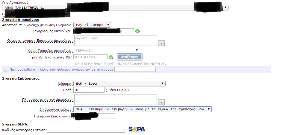

Αν και με καθυστέρηση, αφού έχουν περάσει αρκετές ώρες από το πρωί, τα στοιχεία που πρέπει να βάλεις, είναι:
1. Γερμανία/Germany (Αφού το IBAN του PayPal είναι στη Deutsche Bank)
2. PayPal Europe (To Payee που σου γράφει στα στοιχεία του Top Up σημαίνει δικαιούχος)
3. Frankfurt Am Main DE (Αλλά και κενό να το αφήσεις, δεν υπάρχει πρόβλημα, αφού πλέον δεν παρέχει τέτοια πληροφόρηση στο Top Up)
Παρόλο που στην ουσία εσύ είσαι ο δικαιούχος και στέλνεις λεφτά που θα καταλήξουν στο δικό σου balance, επειδή o συγκεκριμένος λογαριασμός στη Deutsche Bank πρόκειται για λογαριασμό "κουβά" (όπως περίπου συμβαίνει και με την κάρτα Revolut με την τράπεζα Barclays), γι' αυτό στο Ονοματεπώνυμο Δικαιούχου αναγράφεις το "PayPal Europe", αντί για τα δικά σου στοιχεία.
Παραθέτω και ένα screenshot από winbank για να είναι πιο ξεκάθαρο.
Στην Alpha Bank και μόνο, υπάρχει πρόβλημα. Δεν προχωράει το έμβασμα με κενή διεύθυνση δικαιούχου. Κάτι πρέπει να μπει εκεί. Κι ο λογαριασμός που πάει το έμβασμα στο Paypal δεν είναι "κουβάς", υπό την έννοια ότι το ΙΒΑΝ είναι φτιαγμένο αποκλειστικά για τον κάτοχο του συγκεκριμένου Paypal λογαριασμού. Δεν είναι μεν "στο όνομά του" αλλά άλλο πρόσωπο δεν μπορεί να στείλει σε αυτό (δεν γίνεται δεκτό το έμβασμα και δεν πιστώνεται άλλος λογαριασμός).
