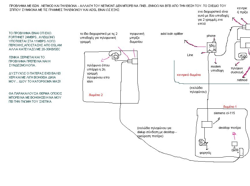

έχω 24άρα 4νετ και κλειδώνω στα 11mbps .. κάποιος φίλος το χε βρει. εχω απλή adsl γραμμή όχι 2play κλπ.
To πρόβλημα είναι ότι έχω τρομερά χαμηλές ταχύτητες για 11αρα γραμμή...σήμερα κατέβαζε με 12-15 kbps.. μια φορά τους είχα πάρει τηλέφωνο και μου παν να κοιτάξω την συνδεσμολογία.. την κοίταξα λοιπόν και σας την μεταφέρω. Μάλλον κάτι εδώ θα παίζει:mad:.
Αν μπορείτε να ρίξετε μια ματιά θα σας ήμουν ευγνώμων
το netmod θα παει πανω στο phone του splitter και οχι απο το κεντρικο.δηλαδη toixos παει line splitter ,netmod paei phone και adsl router παει ρουτερ.ολα πανω στο splitter.απο εκει και περα απο το ab1 kai ab2 του netmod ας κανει οτι θελει.αλλα το netmod δεν το εχεις βαλει πανω στο splitter οπως βλεπω.αυτο ειναι το μονο λαθος που βλεπω.
δεν έφτιαξε με την έννοια ότι το ίντερνετ βελτιώθηκε κατά πολύ αλλά το ab2 δεν δουλεύει , δηλαδή το τηλέφωνο που βρίσκεται στο άλλο δωμάτιο και δέχεται τη γραμμή 2 της isdn είναι νεκρό όταν κάνω αυτή τη συνδεσμολογία. το τηλέφωνο που είναι δίπλα στην κεντρική πρίζα δουλεύει κανονικότατα!

αν τα συνδεσεις σωστα θα πρεπει να παιξουν ολα και το ab2.τωρα να σου πω πος θα κανεις την συνδεση δεν ξερω τι γινετε στο σπιτι σοθ αλλα αμα τα συνδεσεις σωστα ολα πανω στο splitter και τα τηλεφωνα ολα πανω στο ab1 ab2 θα πρεπει να παιζουν ολακανονικα.
