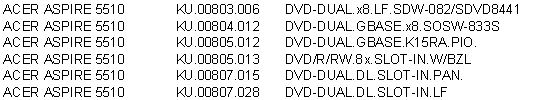

Yiannis24 Δημοσ. 3 Οκτωβρίου 2007 Δημοσ. 3 Οκτωβρίου 2007 Καλησπέρα.Είμαι κάτοχος του acer aspire 5514 WLMI εδώ και περίπου ενάμισυ χρόνο. Το DVD-RW (MATSHITA-UJ 845D) τα "έφτυσε"....γράφει ή διαβάζει επιλεκτικά σε σημείο που έχω πληρώσει πολλά dvd ή cd και στο τέλος τα πετάω.Αποφάσισα να το αντικαταστήσω αλλά στην αντιπροσωπεία μου ζητάνε τα μαλλιοκέφαλά τους. Το άνοιξα μόνος μου, αφαιρασα την μονάδα αλλά στο πλαίσιο λένε ότι δεν έχουν κάτι συμβατό... Αν γνωρίζει κάποιος ας μου πει κάποιες συμβατές μάρκες και που θα βρώ, αρκεί να είναι σίγουρος. Thanks in advance.... Μάλλον κανείς δεν μπόρεσε να βοηθήσει στην απορία μου....Τεσπα η acer μου έστειλε σε mail τα παρακάτω συμβατά(αλλά δυστηχώς είαι μόνο με product code)
