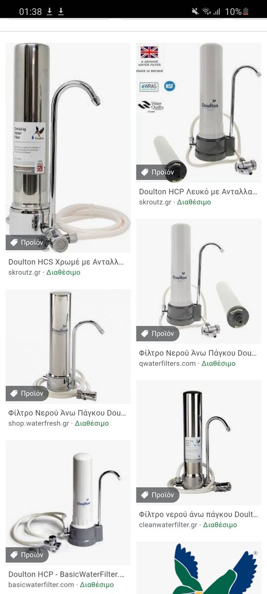

Όχι , δεν σ λέω αυτό . Αυτό εξαρτάται από σένα . Αλλά αν επιλέξεις κάτω , οποιαδήποτε Βρυσάκι , γιατί αν τι σθ δέσεις απευθείας στην παροχή του κρύου νερού , κάθε φορά που θα ανοίξεις την βρύση , θα χαλάς το φίλτρο , δλδ ακόμα και για πιάτα κλπ θα χαλάς το φίλτρο και είναι κρίμα . Επίσης αν επιλέξεις κεραμικό , θα έχεις και θέμα με την πίεση αν το βάλεις απευθείας στην παροχή του κρύου κάτω
Σ λέω απλά να πάρεις είτε πάνω είτε κάτω πάγκου , ότι σε βολεύει εσένα , , αλλά να είναι η κλασική φιλτροθηκη 10 ιντσών , και όχι τύπου κερί .

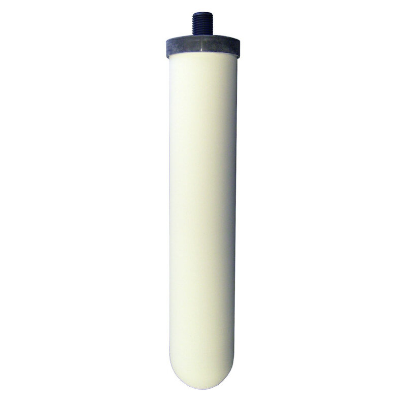

Για να καταλάβεις αυτό είναι το βιδωτό - κερί που λένε

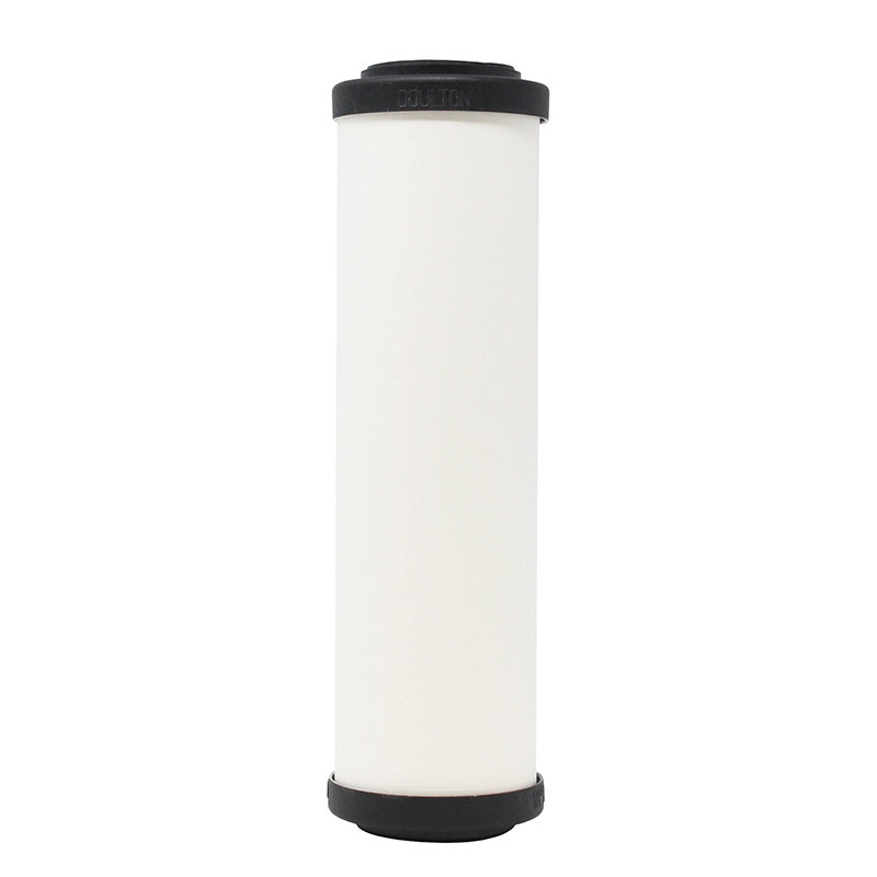

Αυτό είναι το κλασικό 10 ιντσών φίλτρο . Μπαίνει είτε πάνω είτε κάτω από τον πάγκο ανάλογα με την θήκη που θα πάρεις .
Αυτές όλες είναι θήκες για το βιδωτό φίλτρο , το κερί . Όλες οι HCP, HCS ,, είναι για κερί φίλτρο βιδωτό .
Και θήκες σαν αυτή που έχω εγώ ειναι οι κλασικές για τα φίλτρα των 10 ιντσών που είναι τεράστια ποικιλία και δεν περιορίζεται .
Σε Όλα τα βιδωτά φίλτρα  βγαίνουν και οι δεκάϊντσες εκδόσεις . Αλλά από τα δεκαιντσα φίλτρα , ελάχιστα βγαίνουν σε βιδωτά .
Εδώ θα καταλάβεις καλύτερα την διαφορά
