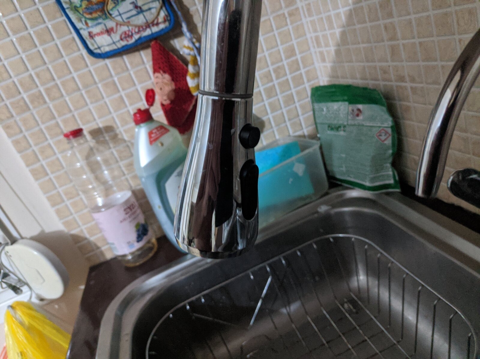

Καλησπέρα παιδιά. Εχω αυτήν την τριοδη βρύση νερου και το εξάρτημα που βγάζει νερό παροχής χαλασε, έχει δύο επιλογές να τρέχει νερό σε ροή και σαν ντουζ. Το πρόβλημα είναι ότι δεν αλλάζει την ροή σε ντουζ. Έχετε ιδέα πως φτιάχνει η πως το λένε να βρω ανταλλακτικο να το παραγγείλω . Την είχα πάρει από aliexress

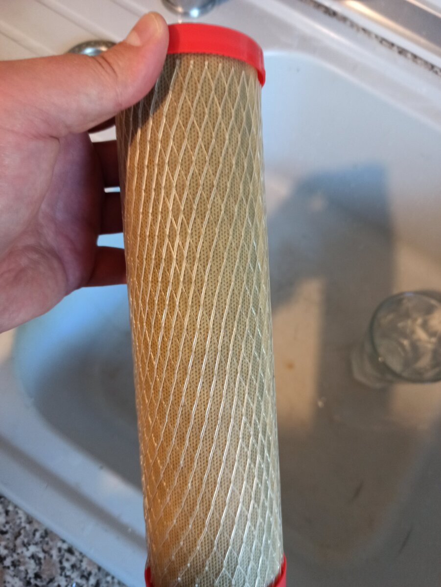

Περίπου 6-7 έτη κάνω δοκιμές με φίλτρα κάτω πάγκου....στην αρχη 2 χρονια με διπλά και μετα με ακριβοτερα αλλα μονά φιλτρα! τα τελευταια 3 ετη βαζω (σε τεσσερα σπιτια) αυτό
 https://www.skroutz.gr/s/21841287/USA-Tech-PB-CLC-978-0-5-μm.html?from=catspan
ομολογω πως ειμασταν ολοι ευχαριστημενοι μέχρις ότου μου προτειναν καποιο αλλο λεγοντας μου οτι αυτο δεν εχει πιστοποιηση NSF και δεν το φερνει αλλο στο καταστημα για να μην εχει προβληματα και συμφωνησα να το αλλαξω αν ηταν ετσι!!! Η αληθεια ειναι οτι ψαχνω και δεν βρισκω τιποτα ουτε στην σελιδα της nsf...
Στο δια ταύτα μου εδωσε αυτο....  https://www.skroutz.gr/s/21620895/Aqua-Filter-FCPS5-BL-AB-5-μm.html   το οποιο δεν θα πω οτι ειναι ασχημο ειδικα αν το πιεις κατευθειαν απο το ποτηρι αλλα παιδια εγω δεν ξετρελαθηκα και το  πιο κακο ειναι οτι δεν θελω να το πινω οσο ηθελα να πινω απο το αλλο φιλτρο κατι το οποίο πρεπει να αλλάξει άμεσα κ ακομα μια μεγάλη διαφορά που ειδα ειναι η οσμή!!! εγω κ απο αυτο κ απο τα αλλα φιλτρα εβαζα νερο στο μπουκαλι το γυαλινο για να το εχω διπλα μου εννοειται παντα καθαρο το μπουκαλι κ πλυμένο μεχρι κ με λευκό ξύδι....στα αλλα δεν εβγαζε οσμη κ μετα απο μια μερα....αυτο οντας το μπουκαλι καθαρο κ αδειο το μυριζω δεν μυριζει το γεμιζω επιτηδες ως την μεση δεν μυριζει αμεσως ....το κλεινω κ το αφηνω να κατσει μιση με μια ωρα το ανοιγω κ μυριζει....δεν βρωμαει άσχημα τελείως αλλα δεν τρελαινεσαι να το πιεις! δεν ξερω τι να πω εχω ξενερώσει...το εχω δυο μηνες
γιαυτο λοιπον αποφασισα αλλαγη κ θελω τα φωτα σας!

να σας παραθεσω κ δυο φωτογραφιες απο το usa tech ετσι για την πλακα....στην μια ειναι το φιλτρο της μητερας μου που του αλλαξε τα φωτα 😂 κ στην αλλη το δικο μου μετα απο 12 μηνες χρηση
To usa tech ειναι της American Carbon Block (Paragon) που έχει όντως NSF.
Αν θέλεις να πας σε ultra Filtration η καλύτερη λυση το Premium UFC που φέρνει το φιλτρατο το οποίο ειναι το μοναδικό 0,01 micron. Τα αλλα ειναι απλά 0,1 micron.
