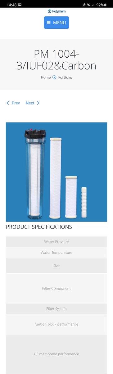

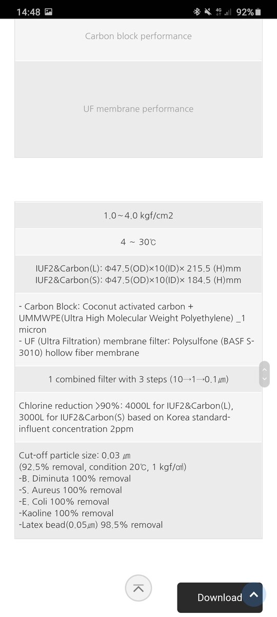

Για να σου ξεκαθαρίσω λίγο το τοπίο και να καταλάβεις ...
PREMIUM  είναι όνομα που ανήκει στην εταιρία primato.  Αυτή συνεργάζεται με εταιρίες όπως η PURE , η PARAGON, η POLYMEM , και άλλες και πουλάει τα φίλτρα τους με το όνομα PREMIUM. Ένα από αυτά είναι το PREMIUM UFC λοιπόν , που παλιός το αγόρασε από την PURE και ήταν κίτρινο , και πλέον το αγοράζει από την POLYMEM.
Το "παλιό-κιτρινο " θεωρητικά PREMIUM UFC  είναι αυτό που σ είπε ο Στέργιος , είναι το PURE UFC 0.01  της Siam Cast Nylon το οποίο και έχω δοκιμάσει  και ήταν άριστο φίλτρο .Και θα το βρεις αυτούσιο χωρίς αλλαγμένο όνομα κλπ  στο filtrato που σ είπε .
Το θεωρητικά "καινούριο-ασπρο " PREMIUM UFC δεν τι έχω δοκιμάσει ,  είναι μάλλον  0.03 απ' ότι καταλαβαίνω από τα έγγραφα παρακάτω και είναι της  κορεάτικης εταιρίας POLYMEM όπως με είχαν ενημερώσει από την  primato όταν είχα ρωτήσει  . Η περιγραφή  του φίλτρου της polymem και η ονομασία είναι αυτές PM 1004-3/IUF02&Carbon .
Παρακάτω στις εικόνες
Με προβλημάτισε λίγο που λέει cut off particle size 0.03 (δλδ μέγεθος σωματιδίων που αποκόπτει 0.03)
αλλά λιγο  πιο  πάνω λέει  10->1->0.1 για τα τρία στάδια
Αλλά αν δεις την  τιμή που λέει
Cut off  particle size 0.03.                 (92.5% removal 20C° κλπ)
Δηλαδή λέει ότι μειώνει τα σωματίδια μέχρι 0.03 microns 92.5% . Απ' αυτό εγώ καταλαβαίνω ότι είναι 0.03.
Και τελευταία τιμη έχει και το λατεξ , 0.05  μείωση 98.5%
Αν ήταν 0.1 δεν θα ήταν δυνατόν να μειώνει σωματίδια  λάτεξ , που είναι 0.05micron . Οπότε για να τα μειώνει 98.5% σημαίνει ότι είναι κάτω από 0.05 . Και μάλλον 0.03.
παρόλααυτά έστειλα ένα email τώρα στην εταιρία polymem να δω αν θα μου απαντήσουν και τι θα μου πουν για να τι διευκρινησουμε !

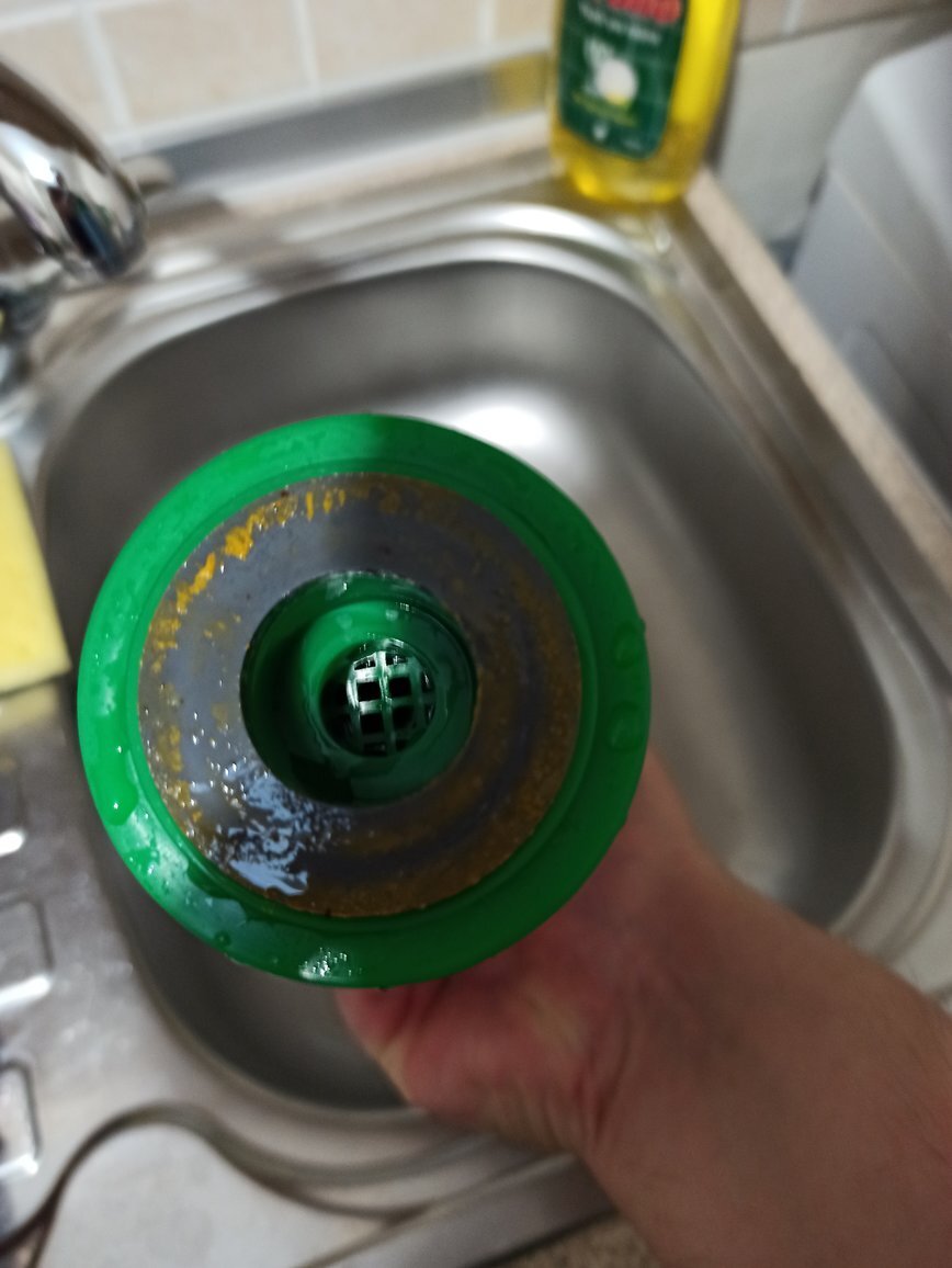

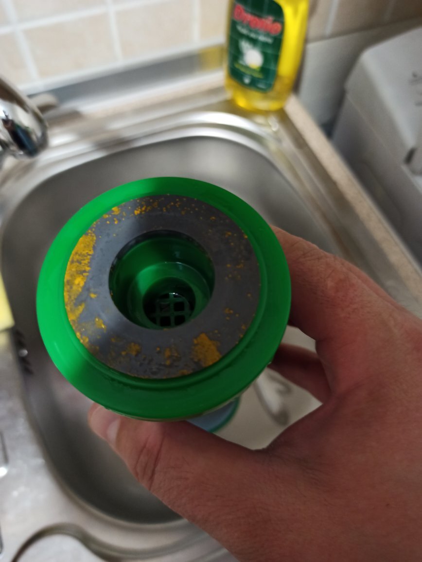

22/7/20 ενημερωση : εβγαλα το aqua filter επιτελους κ ειχε μπιχλα σαν σκουρια αλλα δεν ειμαι κ σιγουρος τι ηταν...στις φλατζες! θα ανεβασω φςτογραφιες!
στο premium ufc απο primato htan 366 γραμμαρια ειπα να το ζυγισω ομως μου εμοιαξε ελαφρυ...στα θετικα ειναι οτι επιτελους δεν μυριζει πλεον στο γυαλινο μπουκαλι μεσα το νερο αρα παμε καλα!απο το 5μm στο 0.03 ουσιαστικα κ με 4 σταδια που ειναι το αλλο Εεε εχει διαφορα!!!
