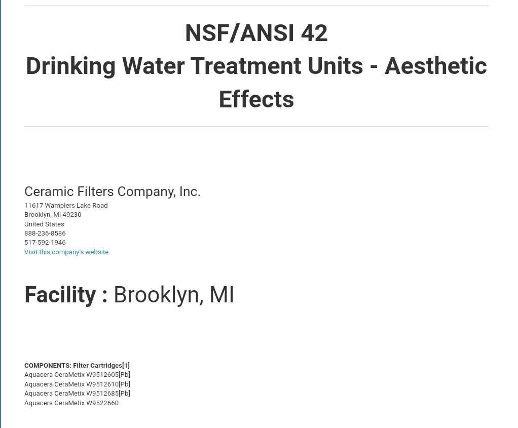

5 ώρες πριν, zernex201 είπε
Τα primato (αν θυμαμαι καλα) είναι και αυτά πολύ καλά απλώς δεν έχουν πιστοποιήσεις απο NSF
Απ' ότι ξέρω , το έχω ξανά πει κάποια στιγμή  τα για τα φίλτρα της primato , τα premium είναι κυρίως pure και paragon ,  τα οποία τα περισσότερα έχουν nsf 42.
Επίσης πλέον και τo Cerametix έχει πάρει  πιστοποίηση nsf .
