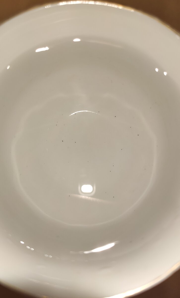

Πάλι το ίδιο... Πολύ μικρά και φαίνονται μόνο σε λευκό φλυτζάνι, αλλά ξεκάθαρα υπάρχουν.
Το ιδιο ειχα και εγω με το δικο μου φιλτρο (ακριβως ιδιο με αυτο που εχεις) και αφου ακολουθησα τις οδηγιες μεσα, (τρεχει 15 λεπτα συνεχομενα , το αφηνεις 24ωρες χωρις να ανοιξεις το νερο του φιλτρου καθολου και την αλλη μερα παλι 15 λεπτα συνεχομενα) μετα σταματησε να βγαζει μαυρα.

10 λεπτά πριν, Alejandro είπε
Έχει αρχίσει να με κουράζει το Doulton. Παραθέτω εικόνα από σημερινό ποτήρι.
Στείλε κανένα mail στο support της εταιρίας Doulton  στην Αγγλία , να αναφέρεις το πρόβλημα που έχεις , ίσως σε κατευθύνουν πιο σωστά . Πάντως είναι άφοβα αυτά τα μαύρα κομμάτια να τα πίνεις εννοώ , γιατί είναι άνθρακας και ουσιαστικά δεν προκαλούν κανένα πρόβλημα , αντίθετα υπάρχουν και χάπια με σκόνη άνθρακα μέσα για αποτοξίνωση , παρόλα αυτά όμως κ εγώ δεν θα γουσταρα να είχα φίλτρο και να τα έβλεπα μέσα στο ποτήρι μου .
18 ώρες πριν, Alejandro είπε
Έτσι ακριβώς ηταν εμένα τις 2 πρώτες μέρες.  Μετά όμως έφτιαξε. 2 μέρες ήπια τα σκουπιδάκια και δεν έπαθα κάτι :D αλλά προφανώς πρέπει να σταματήσει να βγάζει. Κάνε κάτι άλλο, αν το έχεις αφήσει ηδη 2 μερες απο 15 λεπτα να τρεχει, τοτε ανοιξε την καψουλα για να αδειασει το νερο που εχει μεσα το φιλτρο, κλειστην και μετα βαλε το φιλτρο να τρεχει αλλα 15 λεπτα. Στο μεταξύ μπορείς να ενημερώσεις την υποστήριξη της doulton ;)

Τους έχω στείλει email και περιμένω. Μου έκανε εντύπωση ότι δεν προτείνουν το SI με τη συγκεκριμένη συσκευή.
