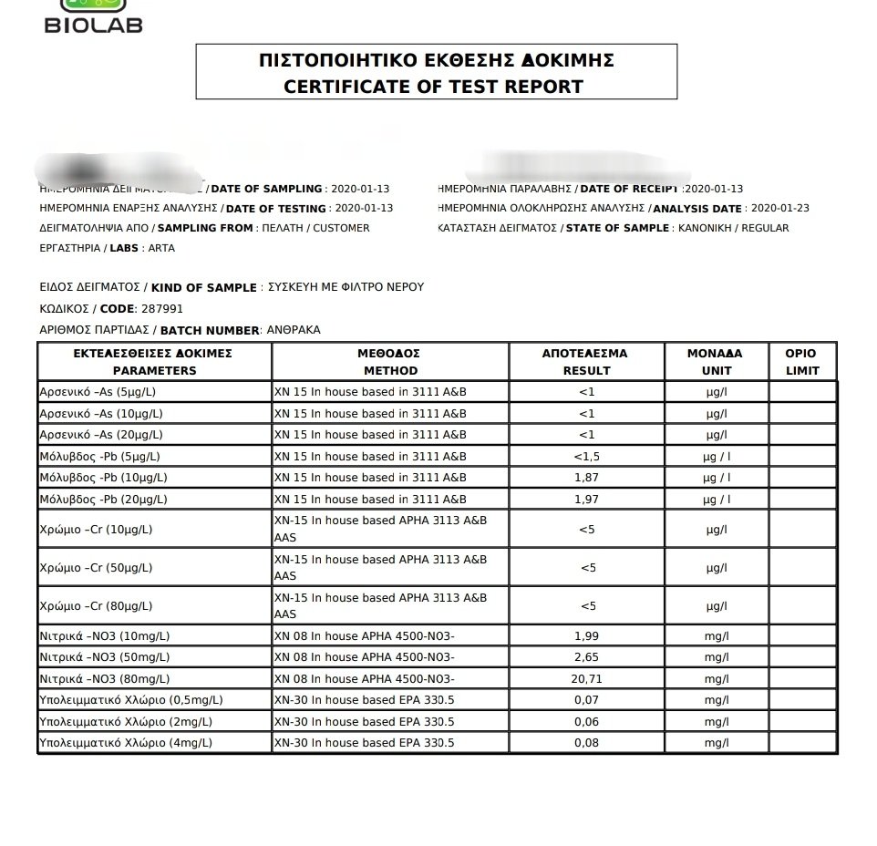

Η doulton εχει ειδική ρητίνη η οποία μειώνει νιτρικά. Δεν υπάρχει φίλτρο που να μειώνει νιτρικά. Το δελτίο απόδοσης που με έστειλαν και από την doulton στην Αγγλία και από   την Ελλάδα είναι αυτό
Filter-Performance-Table-Global-new.pdf
Ξέχνα τα δελτία απο Envirotek κτλ. Η Envirotek είναι ένα εργαστήριο το οποίο δεν πιστοποιεί  και το οποίο κάνει μετρήσεις στην αρχή της ζωής του φίλτρου. Το αν ισχύουν και τι ισχύει τελικά ο θεός και η ψυχή του.
Από την aquacera όταν έστειλα email slστα κεντρικά και  της ζήτησα το δελτίο απόδοσης για όλη την ζωή του φίλτρου δλδ για όλα τα λίτρα και για το aquametix και το Cerametix δεν έλαβα τίποτα. 3 φορές τους έστειλα. Για μένα λέει πολλά αυτό. Με άλλες εταιρείες που είχα επαφή multipure, doulton, aquasana κτλ  όλες με απάντησαν . Αυτοί λες και δεν υπάρχουν. Και κάτι ακόμα. Δεν βρήκα ούτε ένα φόρουμ έξω που να μιλάνε για την εταιρεία aquacera και για τα φίλτρα. Έψαξα πάρα πολύ να βρω συζητήσεις κτλ και δεν βρήκα πουθενά κάτι που να συζητάνε για τα φίλτρα τους.

Υπάρχει τεστ από ελληνικό εργαστήριο που το έχω ανεβάσει τόσες φορές για το cerametix και το Aquametix , συγκεκριμένα για νιτρικά , αρσενικό , μόλυβδο και χρώμιο ...SmartSelect_20210324-000353_Drive.jpg.b177aba26fac2ded4ec0bd31e30471cb.jpg
Τα φίλτρα άνθρακα που κρατάνε νιτρικά ,δεν είναι απλός άνθρακας , είναι μείγμα άνθρακα .
Όπως και όλα τα φίλτρα άνθρακα που κρατάνε μόλυβδο , είναι ειδικό μείγμα άνθρακα , δεν κρατάνε μόλυβδο τα απλά φίλτρα άνθρακα .
Επισης το ότι γειώνεις έτσι οποιοδήποτε τεστ  δεν είναι από NSF , είναι αρκετά υπερβολικό . Ίδια τεστ κάνουν παντού.
