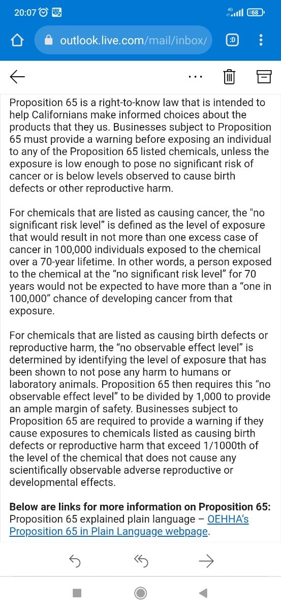

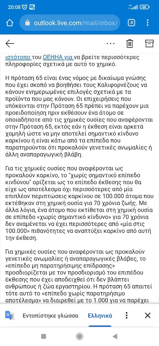

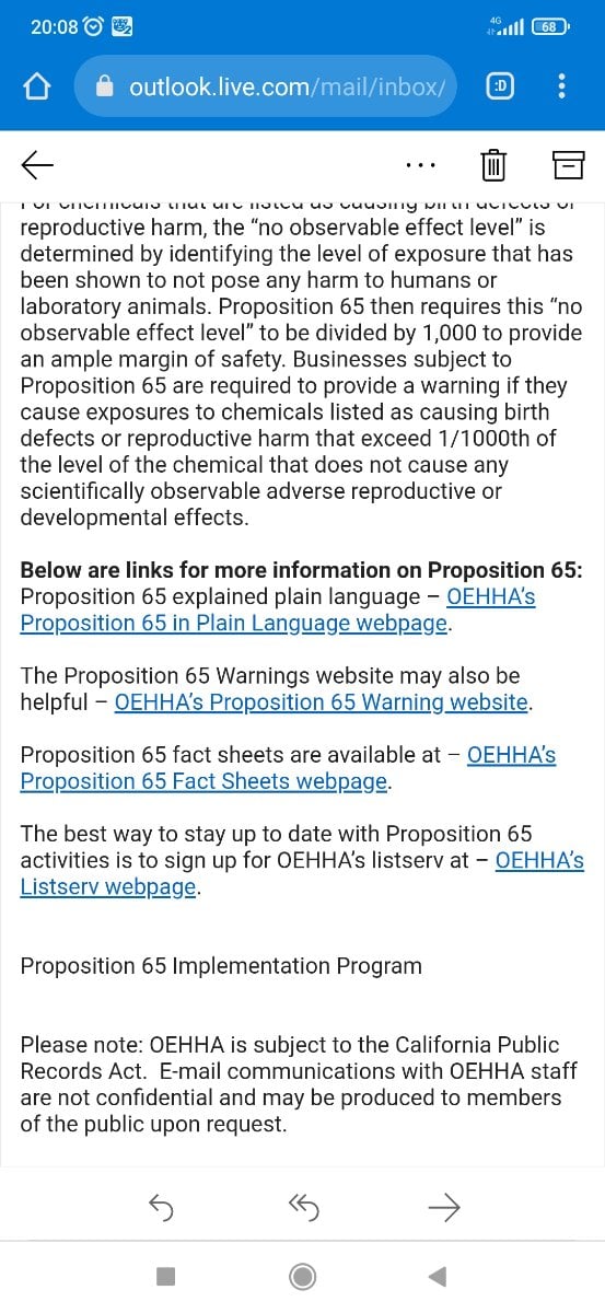

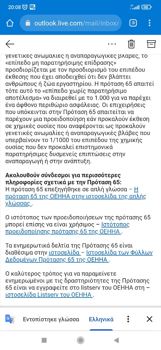

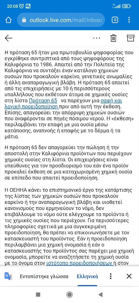

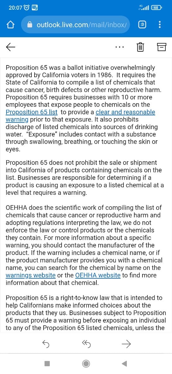

Επανέρχομαι για νεαρότερα νέα. Σας στέλνω την απαντηση από την καθαυτού p65 όταν έστειλα την σελίδα που έστειλε ο φίλος πιο επάνω και τους ρώτησα γενικά τι γίνεται με το όλο θέμα. Στέλνω την απαντηση στα αγγλικά και μεταφρασμένη για όσους δεν γνωρίζουν αγγλικά.
Αυτό το p65 warning το αναφέρουν γενικά σε ότι μπορείτε να φανταστείτε. Από οικιακές συσκευές , ηλεκτρικές συσκευές , έως ακουστικά ήχου και γενικά στα πάντα

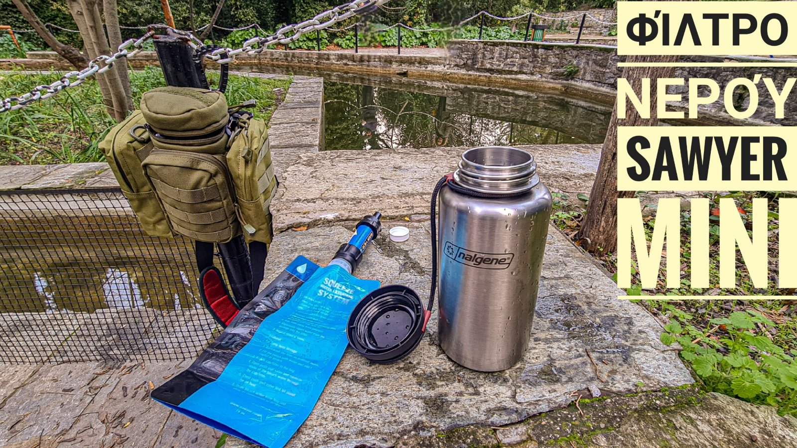

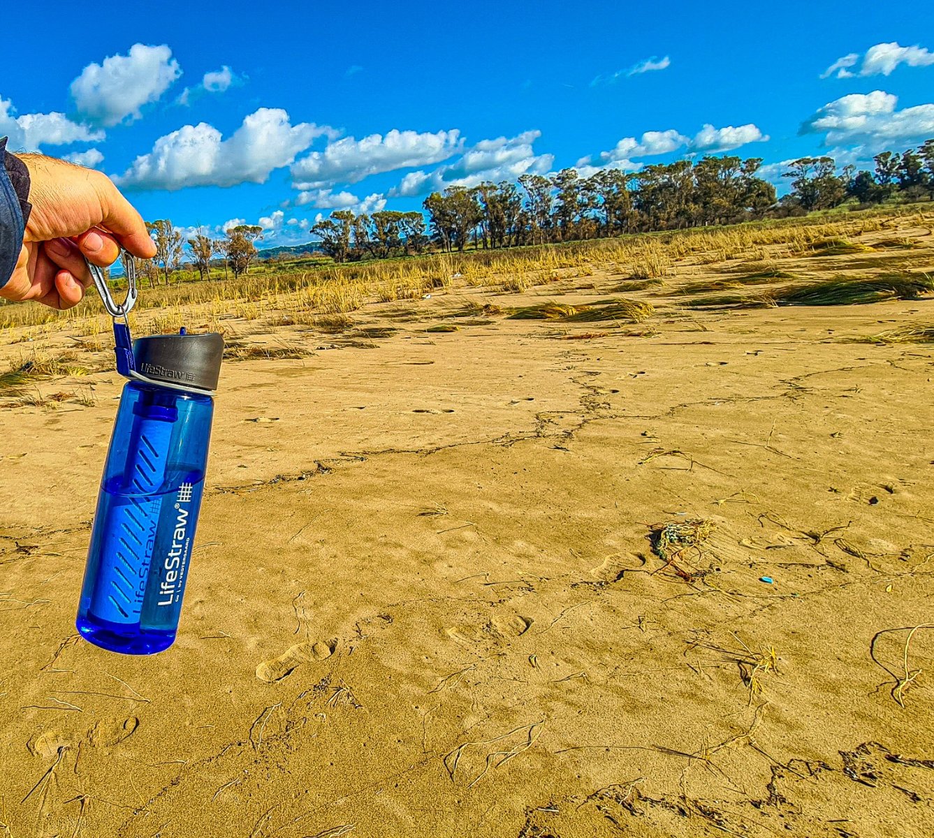

Επειδή σε βόλτες, και σε εκδρομές η διακοπές χρειαζόμαστε φίλτρα η μπουκάλια με φίλτρα , ανεβάζω κάποια βιντεάκια με τα φίλτρα και τα μπουκάλια που έχω δοκιμάσει και χρησιμοποιώ σε εκδρομές αλλά και καθημερινά για να πάρετε μια ιδέα .
Sawyer μίνι https://youtu.be/nrhhgUsoPDo
Lifestraw Go 2 σταδίων https://youtu.be/McqOifOJqiI

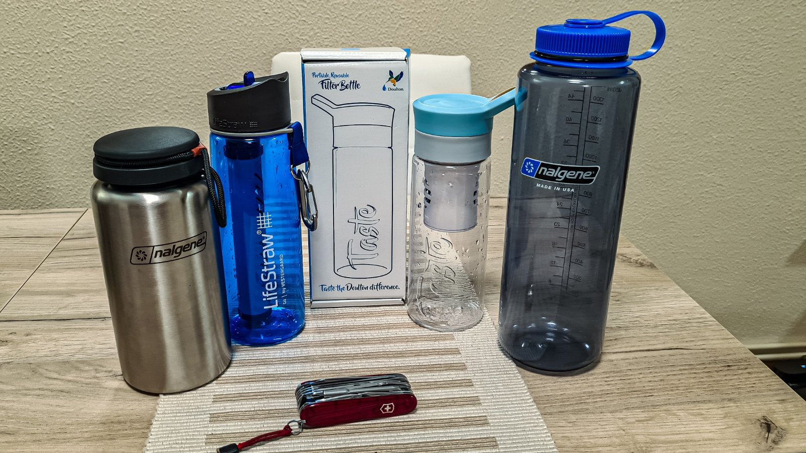

2 μπουκάλια νερού με φίλτρο και 2 απλά
https://youtu.be/QDiWmw9dwDo
Οντως τωρα μπορεις να πιεις νερο μεσα απο την λιμνη με αυτο?
Παντως βλεπω οτι μεγαλη ποσοτητα την φτυνεις
Αν θες για εξηγησε λιγο παραπανω επειδη με ενδιαφερει φιλε μου
2 ώρες πριν, therock είπε
Πίνεις κανονικά από λίμνες και ποτάμια  , φτύνω την ποσοτητα που έχει μείνει από πριν μέσα στο καλαμακι-φιλτρο . Είναι 1-2 γουλιες μέχρι να αδειάσει το παλιό νερό από το φίλτρο και να μπει το καινούριο το δροσερό μέσα .  Γενικά το χρησιμοποιώ σχεδόν 1 χρόνο , και το έχω δουλέψει αρκετά . Είναι πολύ καλό .
1 ώρα πριν, dimitrisdim14 είπε
Αυτο μπορω να το βαλω σε περιοχες χωρις ποσιμο νερο? ΠΧ εδω σε νησι που ειμαι επαρχια, ειχα καποτε συστημα 7 φιλτρων (καθαρισμου και ενισχυσης). Τα κατηργησα λογο κοστους συντηρησης και τωρα 6αδες. Θα μπορεσω να κανω δουλεια εδω με ενα τετοιο
Αν το νερο ειναι αλμυρο/υφάλμυρο, δεν μπορεις να το διορθώσεις με τέτοιου είδους φίλτρα,  μόνο με αντίστροφη όσμωση, η άλλη διαδικασία αφαλάτωσης.
Edit: Γενικότερα αν το νερό της περιοχής σου δεν ειναι πόσιμο, μην βασιστείς σε τέτοιου είδους φίλτρα, εκτός αν ξέρεις τι κάνεις.

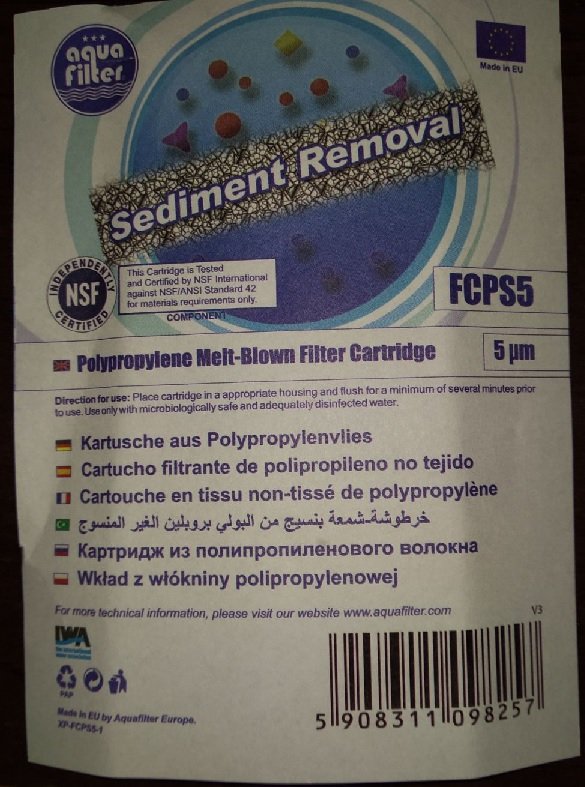

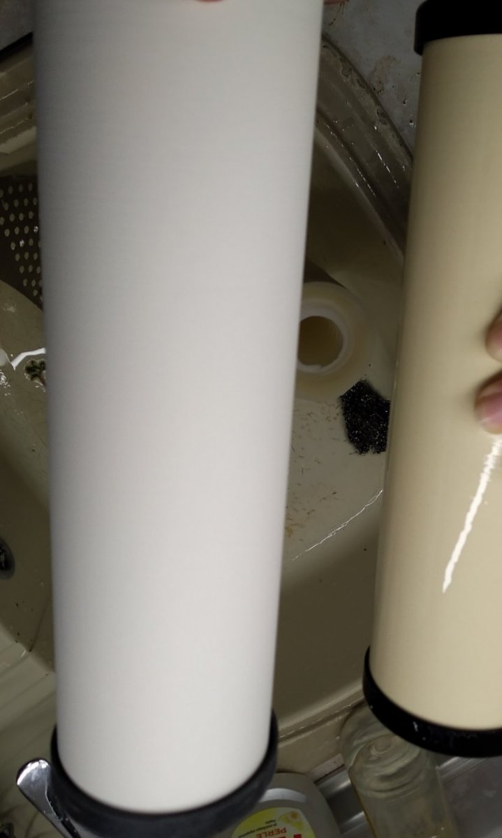

Όπως έχω ξαναγράψει παλαιότερα είχα αγοράσει διπλή φιλτροθήκη που είχα τοποθετημένη στην 1η θήκη ένα προφίλτρο και στην 2η το φίλτρο 10" DOULTON Ultracarb Imperial OBE 0.5 μm, με ανεξάρτητο βρυσάκι. Το τοποθέτησα εάν θυμάμαι τέλη Μαϊου.
Πριν λίγες μέρες σαν να μας μύριζε κάτι. Παράγγειλα προφίλτρα και ξανά ένα DOULTON για την επόμενη αλλαγή.
Τα προφίλτρα τα είχαν για διάρκεια ζωής έως έξι (06) μήνες.
Τα DOULTON  από 6 έως 12 μήνες ανάλογα με την ποιότητα του νερού.
Άνοιξα τις φιλτροθήκες, άλλαξα το προφίλτρο και έκανα έναν επιφανειακό καθαρισμό στο κεραμικό φίλτρο (DOULTON).
Παραθέτω κάποιες εικόνες.

Είναι για νερό από φυσικές πηγές , ποτάμια και λίμνες . Δεν κάνει την δουλειά ενός καλού φίλτρου , δεν κρατάει βαρέα μέταλλα κλπ , κρατάει μια λίστα με παθογόνους , που υπάρχουν στα νερά στα ποτάμια και στις λίμνες .  Τέτοια φίλτρα χρησιμοποιούνται  κατά κόρον από πεζοπόρους , ορειβάτες , και κατασκηνωτές .
Σύμφωνα με τις περιγραφές Κρατάει
Πρώτο στάδιο: Οι μεμβράνες Υπερδιήθησης (hollow fiber membranes) μειώνουν:κατά 99.999999% τα βακτήρια όπως Brucella melitensis, Campylobacter jejuni, pasteurella tularensis, Pseudomonas aeruginosa, Shigella, Staphylococcus Aureus, Vibrio Cholera, Vibrio parahaemolyticus, Yersinia enterocolitica, Yersinia pestis, Enteropathogenic E.coli, Haemophilus influenzae, Klebsielia pneumoniae, Legionella pneumophia, Mycobacterium Tuberculosis, Mycoplasma pneumoniae, Pseudomonas pseudomallei, Salmonella hirschefeldii, Salmonella typhimurium, Salmonella typhosa, Shigella dysenteriae, Streptococcus pneumoniae, Streptococcus pyogenesκατά 99.999% τα παράσιτα όπως Ascario lumbricoides, Cryptosporidium, Entamoeba, Giadia Lamblia, naegleria gruberi, schistosoma mansoni, taenis saginataκατά 99.999% τα μικροπλαστικά
2
Δεύτερο στάδιο: Ο ενεργός άνθρακας μειώνει:Το χλώριο και τα παράγωγά του, όπως πχ χλωροφόρμιοΤην κακή γεύση και οσμήΤις οργανικές χημικές ύλεςΤα φυτοφάρμακαΤα παρασιτοκτόνα
